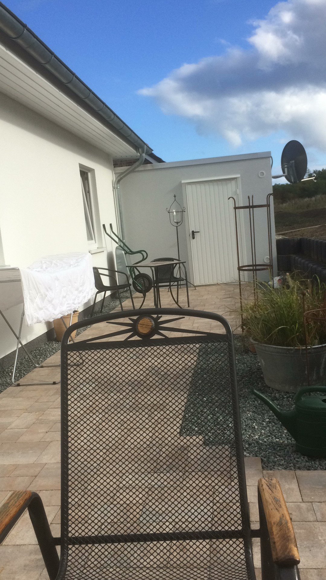

Irgendwie kommen wir beim Thema "Garage" nicht weiter. Die ganze Zeit sind wir davon ausgegangen, dass wir eine in Holzständerbauweise von unserer Baufirma bekommen, was nun allerdings wegen Hanglage und Sockelschutz etc. wohl nicht geht. Also müssen wir uns wohl oder übel mit Beton anfreunden.
Könnt ihr generell Firmen empfehlen, die im nördlichen Bayern liefern? Ott ist leider raus, dann gäbe es da Rekers oder Zapf z.B.
Kennt ihr eine Firma, die die Garage in der Wunschfarbe anbietet? Unsere Fassade wird STO16291. Oder kann man jede Garage einfach überstreichen?
Uns würde auch so etwas sehr gut gefallen in Holzverkleidung, wisst ih, wer so etwas anbietet?:

Selbst machen. Geht schnell und einfach.

Ich hab das am Gartenhaus gemacht sogar mit einfachen Dachlatten anstatt der teureren Rhombusleisten. Völlig easy zu machen auch für Nichthandwerker und macht Spass.

cool! War das ein Betongartenhaus? Dann hast du vermutlich ein paar Latten als Träger aufgeschraubt und dann die Leisten obendrauf?

Bei mir war es eine Sauna, die ich außen verkelidet und dabei vergrößert habe, um dahinter eine Abstellfläche zu erhalten.
Groß besagt schraubst Du längs Latten bzw. z.B. 6x4 Balken an die Wand; Abstand je nach Stärke der Leiszten bzw. vermittelt auf die ganze Fläche.
Ich hatte aus opt. Gründen noch eine schwarze Folie bzw. etwas netzartiges aus dem Baumarkt. Manche bringen in die Zwischenräume auch noch Dämmung ein, Styropor o.ä., je nach Nutzung.
Ich habe dann jeweils 1 Schraube pro Auflagepunkt gesetzt, recht dünn und eher länger (ich glaube 2 oder 2,5 stark) und soweit ich weiß, Edelstahl, geht aber auch ohne.
Dann immer Abstandhölzchen und von oben nach unten. Dort kannst dann überlegen, ob ein Abschlußbrett machst oder Kies etc... der Phantasie keine Grenzen.
Da Du um die Ecke musst solltest halt auf Gehrung schneiden oder setzt ne Eckleiste als Brett oder Metall, wobei Du das auch stumpf lassen kannst.
Hört sich vlt. holprig an aber das sieht echt super aus (hab mich selber gewundert) damals. Kannst jederzeit auswechseln....völlig easy. Ich hatte normale Dachlatten aus dem Sägewerk (sollten gerade sein) und hab die nichtmal gestrichen. Werden irgendwann grau, was mir so gefällt.

Kannst übrigens genauso längs machen; hab ich zuletzt gesehen, sieht auch schick aus.
