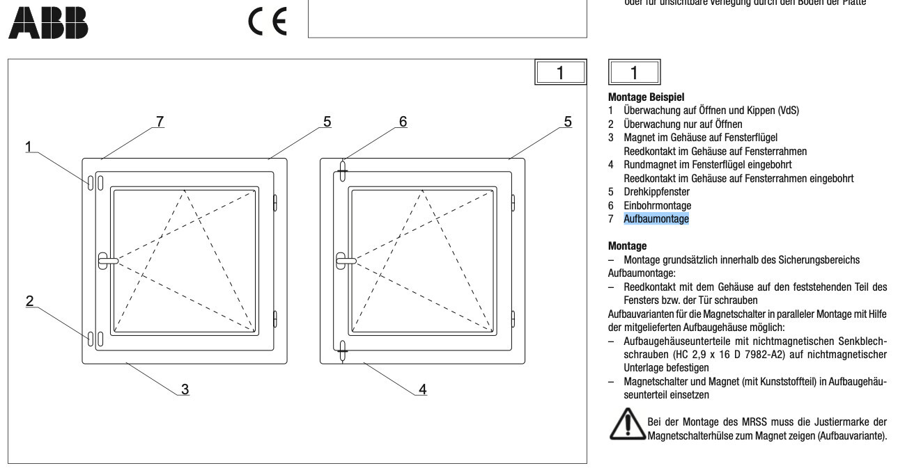

Mit Roto MvS Kontakten kann man das so wie du dir das denkst leicht erledigen. (Oder mit anderen mit ähnlicher Anordnung/Vorgehensweise)
Smart misst sich auch nicht daran wie viel oder wenig Kabel man einsetzt, sondern wie sicher und fehlerfrei die ganze Sache arbeitet und da liegt die harte Kabelverbindung eine Nasenlänge vorn gegenüber allen Funklösungen.

Man setzt den Reed (bzw. den Magnet) einfach so, dass er durch Bewegung des Griffs öffnet.
Frag den Fensterbauer, der kann das seit Jahrzehnten, von den Alarmanlagen und so.
Edit:
Wir haben Siegenia Aerocontrol UMS 001, allerdings nur mit Verschlussüberwachung, gibts auch mit Kippüberwachung.
35€ pro Stück netto, mit Kipp sollte 70€ netto kosten.

Mit der Erkennung für Kipp könnte man realisieren, dass Rollläden beim Kippen der Fenster "auf Spalt" fahren oder Jalousien die Lamellen öffnen, um eine gewisse Lüftung zu ermöglichen. Oder man fährt bei gekippten Fenstern die Jalousien oder Rollläden bei Regen herunter, damit's net rin ränt. Alternativ könnte man diesen Status auch aus einer Kombination aus entriegeltem Griff und geschlossenem Flügel generieren.
Generell würde ich aber auch auf verkabelte Fensterkontakte setzen, gerade weil die Enocean-Griffe nicht merken, ob ein Fenster aufgehebelt wird oder ggf. nicht ganz geschlossen war, während der Griff "zu" gedreht wurde.

Kann ich die an jedes Fenster und Terrassentüre anschlagen? Ich habe keine Ahnung welche Fenster wir bekommen (außer der Größe und U-Wert).
So wie ich gelesen habe benötige ich dann diese 2x um auch gekippt zu erkennen? Wenn dann noch Kabel+Schlitz+Bauteil im Schaltschrank dazukommt, dann denke ich komme ich preislich auch in die Region des Fenstergriffs.
Muss man bei Verkabelung der Kontakte jeden Fensterkontakt einmal in den Schaltschrank führen? Oder kann ich mehrere Fensterkontakte an ein Mehradriges Kabel anschließen und dann dieses allein in den Schaltschrank führen, dort die Adern dann auf die passenden Klemmen auflegen?
