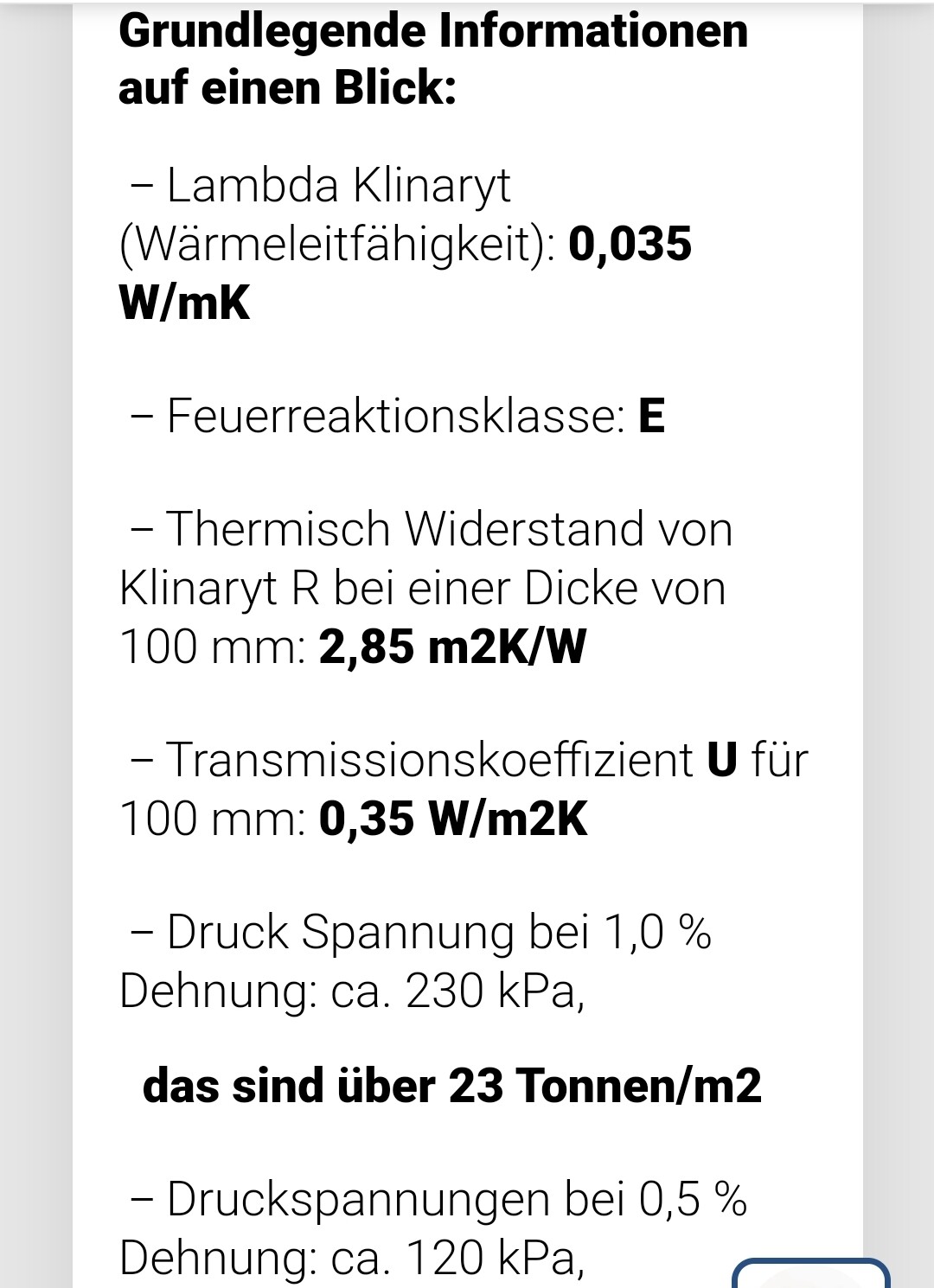

Wenn man das googelt, kommen nur polnische Websites...Gibt es da kein deutsches Produkt? Oder machen das nur die Polen so? Habe noch nie davon gehört...
Soweit ich weiß, hat ein polnischer Hersteller Klinaryt patentiert. Technologisch gesehen ist es ein sehr stark gepresster EPS. Dies habe ich auf die Schnelle im Netz gefunden.
Es gibt auch Purenit-Schwellen. Diese funktionieren nach dem gleichen Prinzip. Sind jedoch in der Bearbeitung vor Ort etwas aufwendiger.
Unsere Fenster kamen aus Polen, deswegen wurde Klinaryt montiert.
Mist, @11ant - Habe in meiner vorherigen Nachricht einen Tippfehler gemacht...
Materialdaten: Wärmeleitfähigkeit 0,035 W/mK, Feuerklasse E, R 2,85 m2K/W, U 0,35 W/m2K.
Tolentino
Tolentino
Aber 0,35 ist doch nicht viel besser als die Standard Verbreiterungsprofile? Dort ist doch XPS drin mit 0,30-0,35...
X
xMisterDx
0,35 ist weder besser als ein Porenbeton- oder Poroton-Dämmstein, noch als der Bauschaum, den der Fensterbankpfuscher da drunterfeuert, bis es qualmt.
