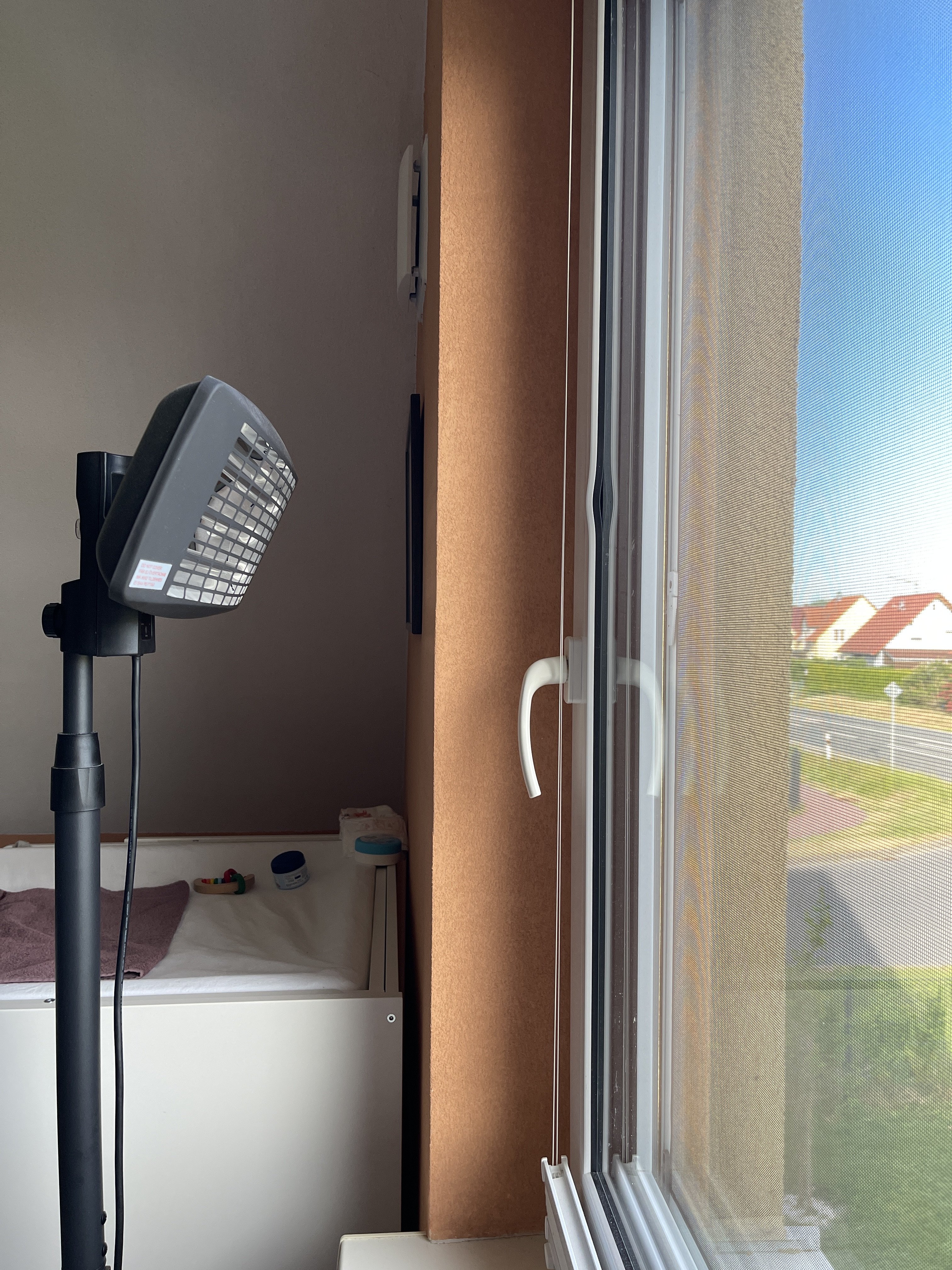

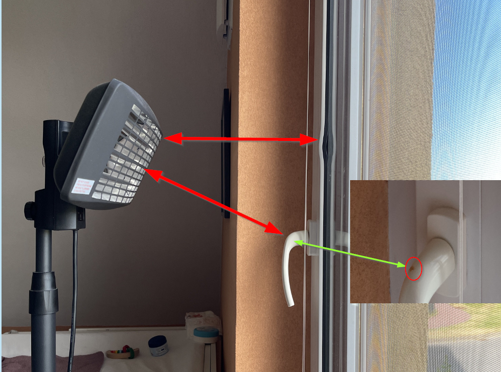

Das Fenster isr 8 Jahre alt.
Es ist so, dass der Wickel Wärmestrahler mal ausversehen vor ein paar Wochen dagegen gestrahlt hat (niedrige Stufe, 5 Minuten), aber eigentlich weiter unten Richtung Griff. Die war weggedreht und ich hab’s erst nicht gecheckt weil das Baby so abging und auch noch vollgesch… war :D
Vielleicht hat das aber gereicht, dass es eben am schwächsten Punkt auseinander ging. Was weiß ich… sieht blöd aus aber hat wohl keine Auswirkung.
Elektrischer Heizstrahler auf Stativ neben dem Bett, offenes Fenster mit Blick auf Straße und Häuser.
guckuck2
Der Babyröster ist da schon die wahrscheinlichste Ursache. Wo soll sonst die nötige Hitze auf der Nordseite her kommen.
Da hätte auch die Scheibe durchaus platzen können.
Nutshell
Na gut aber da hättet ihr ja vorher auch mal drauf kommen können! spaß. Ich werde da also nix machen, ist halt jetzt so.
