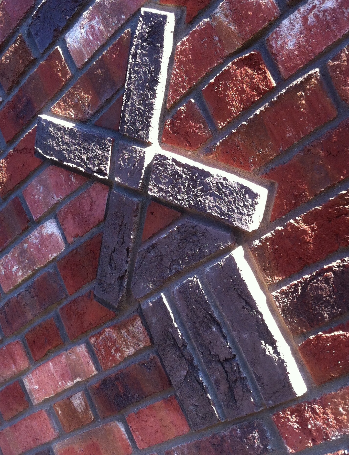

Gerade beim sofortigen Verfugen ("im eigenen Saft") ist eine Verschmutzung sehr viel wahrscheinlicher, da die Konsistenz des Vormauermörtels viel plastischer ist als wenn nachträglich verfugt wird. Dort ist die Konsistenz eher kreidiger.
Bei mir wurde auch direkt verfugt.
Hier nennt man es "mit Schlauch verfugen".
Zum Ausformen der Fuge wird also ein Stück Gartenschlauch benutzt.
Unterschiedliche Fugenfarben können auch an unterschiedlichen Mischungsverhältnissen von Wasser und Vormauermörtel liegen. Das muss ziemlich exakt gemacht werden.
Anbei noch ein Bild einer mit Schlauch verfugten Wand. Dabei sitzt die Fuge allerdings etwas zurück, was den Stein rustikaler ausschauen läßt.
