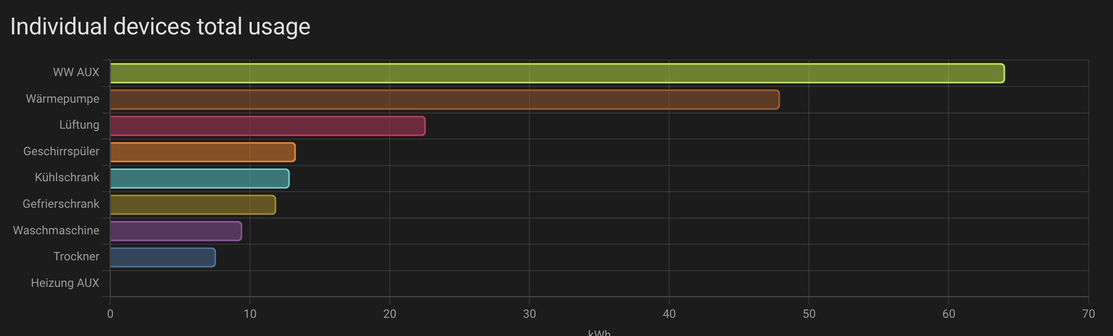

Liebe alle,
da ich weiß, dass sich einige hier damit beschäftigen und auch gut auskennen frage ich mal hier einfach auf die schnelle.
Ich will meine größten Verbraucher ausfindig machen und wenn dann gleich richtig.
Was ist günstiger / einfacher?
An alle Steckdosen ne Strommessdose ranmachen?
Oder Im Schaltkasten? Kann man dort überhaupt feingranular pro Abnahmestelle messen? Oder geht das nicht.
Es gibt ja z.B. den Shelley 3pm. Da habe ich noch nicht kapiert ob der nur den Hausverbrauch messen kann oder einzelne Stromkreise oder sogar detaillierter? Braucht man dann noch Zusatzmodule?
Warum ich auch frage. Ich habe schon diverse Einbaugeräte. An die Dosen komme ich ohne großen Aufwand (Ausbau des E-Geräts) nicht mehr ran. Deswegen wäre mir eine Variante im Schaltkasten lieb, aber wenn es technisch halt nicht geht oder überirdisch teuer würde...
Danke und Gruß

Im Verteiler Kasten geht bei klassischer Elektrik dann meistens nur raumweise oder noch weniger. Etwas abschätzen kannst du das daran was gemeinsam abgesichert ist.
Milan.m
09.05.24 11:35
der Shelly kann dir im Schaltkasten nur die 3 Phasen messen und wenn du weist wo die Phase hin führt kannst du das schon mal grob abschätzen wo der Verbrauch ist, denke ich!?

Wenn mit Einbaugeräten die in der Küche gemeint sind, dann geht das schon im HAR. Backofen, Geschirrspülmaschine, Waschmaschine, Herd, Mikrowelle werden in aller Regel einzeln abgesichert.
Sonst eben über Zwischenstecker oder direkt in die Dose ein Messung einbauen.
Ich dachte auch erst an Shelly... aber meine Automatisierung am Ende über eine Cloud in Bulgarien zu schicken oder selbst was aufzusetzen... ich nehme Bosch. Nach dem Zähler ablesen einmal resetten, gut ist.
An den größten Verbrauchern, Heizung und Heizkreis und WLAN wirst du aber wenig ändern können, die laufen halt 24/7.
Und in der Küche hängt es ja davon ab, wie du die Geräte nutzst. Fernseher und Laptop machen, nach meiner Erfahrung, eher wenig aus.
Ach so ne Zisternenpumpe haut auch nochmal ordentlich rein.
MachsSelbst
13.05.24 11:50
Du musst dir aber im Klaren sein, dass dich die fest installierte Messung für 10, 20 Geräte/Steckdosen viel mehr kostet, als du dadurch einsparst, weil du starke Verbraucher identifizierst.
Denn die meisten kannst du kaum entfernen.
Selbst das konsequente Abschalten von Standbygeräten per Shelly oder anderen Herstellern lohnt sich erst nach Jahren.
