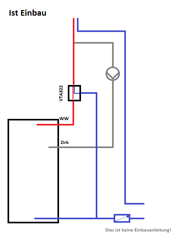

Hallo Zusammen,
bei mir wurde ein Brauchwassermischer nach folgendem Schema verbaut.

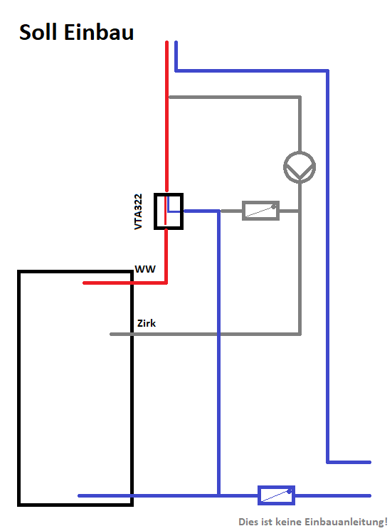

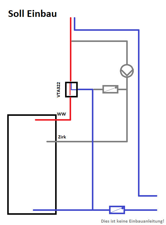

Meiner Ansicht nach ist das nicht ganz richtig (gemäß VTA322 Anleitung). Die Zirkulationspumpe müsste u.a. mit Rückschlagventil wieder dem Kaltwassereingang des VAT zugeführt werden.
Kann mir jemand ne Info geben, ob der Einbau mit Zirkulationspume so richtig ist?

Gerd S.27.07.20 12:46
Für mein Verständnis (Spiegelt die Dokumentation des Herstellers) müsste die Zirkulation wieder in die Kalteinspeisung des Thermo-Mischers, da dieser, mit der Zirkulation und der damit verbundenen Temperaturerhöhung des Warmwasser Anschlusses, voll auf Kalt stellt.
Der Warmwasser Eingang des VTA322 müsste dann durch den Mischer vermutlich komplett gesperrt werden?
Somit würde die Zirkulationspumpe gegen den Widerstand arbeiten müssen, oder voll gegen den abgesperrten Mischer.
Da Kalt aber nicht zufließen kann (kein Abfluss, kein Zulauf ohne Druckerhöhung) sperrt er das Warmwasser vermutlich komplett ab.
