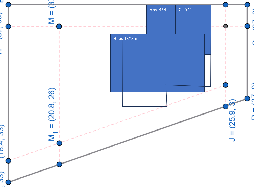

wir überlegen derzeit in Südniedersachsen ein Grundstück zu kaufen und ein Haus zu bauen.
Das Grundstück habe ich einmal unten dargestellt. Die bebaubare Fläche wäre im Bereich der Punkte K,O, M,M1 (rote Linien). Bereits berücksichtigt sind die einzuhaltenden Abstandsflächen zu den jeweiligen Nachbargrundstücken (3m).
Himmelsrichtungen: Süden ist Links, Westen ist Oben, Norden rechts und Osten unten.
Die Straße verläuft vor der Grundstücksgrenze D-A.
Durch die links diagonal verlaufende bebaubare Fläche scheint uns ein “Standardhaus” schwierig darstellbar und wir tendieren zu einer L-Form, da wir auch nicht zu “tief” in den Garten bauen wollen. Nach Hinten (Westen) ist das Grundstück auch etwas abschüssig. D.h. es muss im Bereich, der bebaut wird, ggfs. aufgeschüttet werden (oder Keller), nach hinten zum Garten hin könnte dann z.B. mit einer Stufe gearbeitet werden.
Grundlegende Idee (Wobei W-V-Z-A eine Garage mit nachgelagerten Schuppen darstellt):
Bruttogesamtfläche: 6x10 + 7x7 = 109qm
Obergeschoss gem. Bebauungsplan als Dachgeschoss (keine 2 Vollgeschosse erlaubt) mit maximal 75% vom EG, d.h. 102qm * 0,75 = 81,75qm
Insgesamt: 190,75qm - Ich würde davon ausgehen, dass von der Gesamtfläche zur Wohnfläche mit ca. 15% “Verlust” zu rechnen ist und dementsprechend eine WF von ca. 162qm besteht.
  • Das Haus grenzt rechts nicht an die Grenze der bebaubaren Fläche, damit die Garage etwas breiter sein kann (4m).
  • Das Haus soll massiv gebaut werden, wahrscheinlich mit Architekt aufgrund der “L-Form”, da ich in den Katalogen der Massivhausanbieter (Viebrockhaus etc) keine derartigen Grundrisse finden konnte.
  • Wir tendieren derzeit zu KFW55, da wir eine Lüftungsanlage vermeiden wollen (empfindlich ggü. Luftzug).
  • Ein Keller wäre schön, erscheint aber auf unseren ersten Blick hin zu teuer.
  • PV-Anlage muss mit eingeplant sein (KWH-Größe ist noch flexibel)
Haltet ihr eine Umsetzung im Rahmen eines Budgets von 550.000€ (exklusive Grundstück) für realisierbar, insbesondere im Hinblick auf die L-Form und dementsprechend komplexere Dachform (Sattel- oder Walmdach ist vorgegeben)?
Oftmals werden hier QM-Preise von 3.000€ - 3.500€ genannt, was ggfs. knapp innerhalb unseres Budgets läge (486.000€ - 567.000€).
Allerdings bin ich mir a) unsicher, welche Bestandteile des Baus dort mit enthalten sind (Architekt, Baunebenkosten, Erdarbeiten, Anschluss der Leitungen von der Straße usw) und b) inwieweit die L-Form sowie daran hängende Komplexitäten diese Zahl erhöhen? Da wir nicht im direkten Umland wohnen, können wir den Bau nicht jeden Tag beaufsichtigen und würden daher entweder a) den Architekten als Bauleiter bestellen (bei Einzelvergabe) oder b) einen “Sachverständigen” engagieren, der den Bau begleitet, wenn ein GU die Baudurchführung übernimmt.

hanghaus2023
14.05.26 19:17
MMn ist das Rechteck die bessere Gartenausnutzung. Die GF ist sogar noch 2 m2 mehr.
