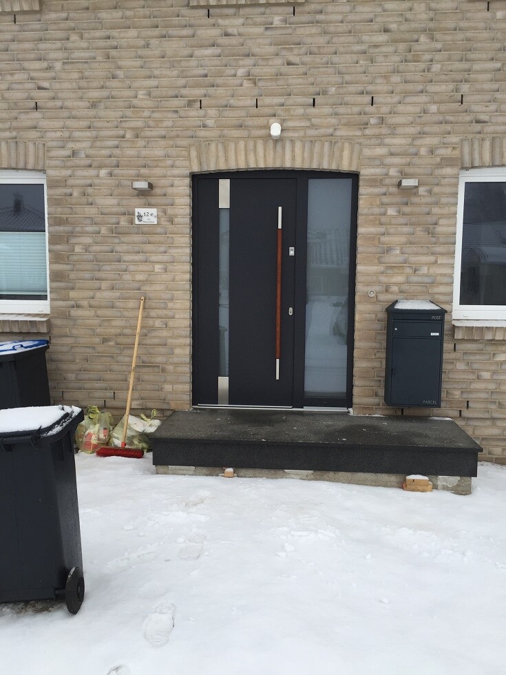

ich habe dem te ja auch empfohlen, das podest aus 1 Stück zu machen. ist auch nicht wirklich teurer als 50x50 große stücke.
anbei ein Bild während unserer winterlichen schneekatastrophe
Schwarze Haustür in Backsteinfassade, vertikaler Holzstreifen, Treppe, Schnee; Briefkasten rechts
Sebastian79
Guest
Tja, und trotzdem hast Du da noch die Anschlussfuge - bei Dir ja da auch noch nicht überdacht.
Payday
diese fuge ist mit Silikon dichtgemacht. muss man halt alle paar Jahre mal neuziehen.
es ist was völlig anderes, ob man diese 1 fuge mit Silikon macht(was man ja eh muss wegen elastizität) oder ob man etliche platten richtig dichtbekommen muss (oder das Wasser loswird).
die ganze Geschichte wurde vom Fachunternehmen gemacht, welche wohl auch wusste wie es geht.
Sebastian79
Guest
Genau, muss man auch machen - ist da Putz, wird es schon komplizierter...
Gehen tut viel, solange man sich der möglichen Risiken bewusst ist.
