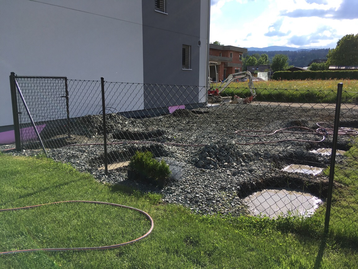

meister keks
So es ist fix.
Es wird ein doppelcarport mit 6,30 Meter mal 6 Meter.
Wir haben den dachüberstand etwas vergrößert somit komme ich etwas über sieben Meter.
Da wird eine Art Raum integriert sodass dahinter eine Mülltonne und ein Fahrrad geparkt werden können.
Es wird aus stahl mit formrohr, verzinkt und gestrichen.
Das beste ist aber das die ganze Konstruktion auf nur 4 Stehern Platz finden wird.
Das wird Mega ausschauen mit den fetten Stahlträgern.
Zur Sicherheit mache ich aber noch ein paar kleine extra Fundamente für die spätere Verkleidung.
meister keks
Die Fundamente sind schon einmal drin.
8 Stück, jetzt heißt es warten auf den stahlbauer.
