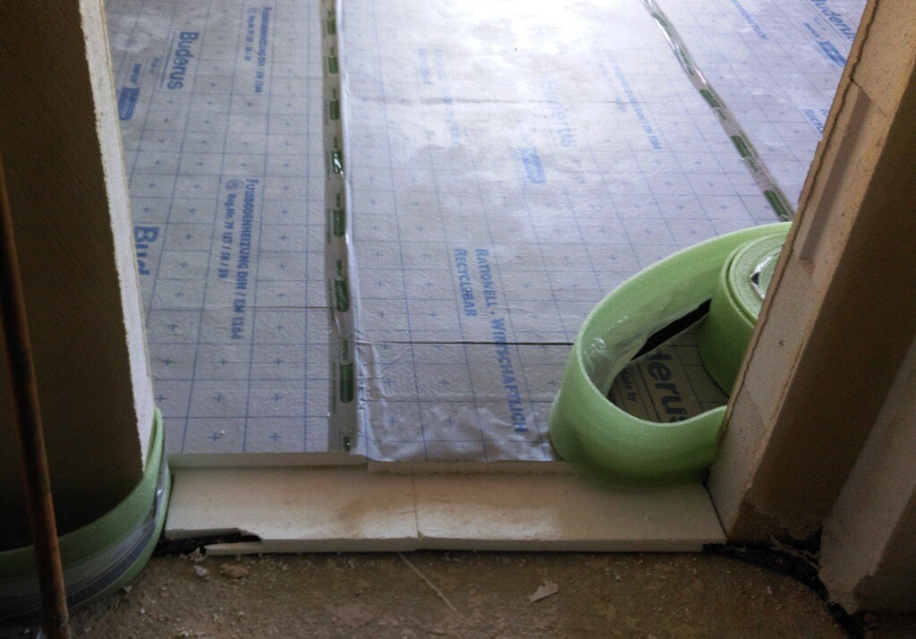

  • Dann kommt außen rum der Randdämmstreifen, der mit einem Hammertacker an den Wänden befestigt wird.

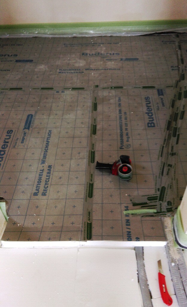

  • Anschließend kommt die "Systemplatte" darauf. Das ist eine Folie unter der noch mal 30mm Dämmung hängen. Diese ist auf Bahnen von 12x1m und lässt sich besser verlegen, da nur noch die Brauchwasserrohre (rechteckige Dämmung) ausgeschnitten werden müssen.
  • Die Folie wird dann untereinander verklebt.
  • Anschließend wird die Folie vom Randdämmstreifen auf die "Systemplatte verklebt"

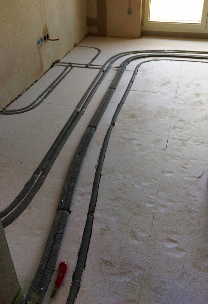

Hier Bilder von einem fertigen Raum (man sieht die zwei Lagen und den Randdämmstreifen) und einem Raum mit Rohren und der unteren Lage EPS:

Im EG die gleiche Vorgehensweise, außer dass als erstes noch eine 53mm PUR Platte (1,20x0,60m) darunter kommt. Diese muss bei den Rohren zugeschnitten werden, die anderen Platten liegen dann darüber.
Arbeit macht überall das Zuschneiden um die Wasserrohre oder Leerrohre von Kabeln.

Randdämmstreifen war etwas wenig und wurde leider über ein paar Meter zudem noch falsch herum festgetackert (Klebefolie nach oben) und die Folie beschädigt, so dass wir hier noch Nachschub bei der Firma L. aus N. nehmen mussten. Das wurde uns aber im Vorhinein auch angeboten und funktionierte einwandfrei.

Muss der Randstreifen auch entlang der Treppenschalung? Wir haben eine Stahlwangentreppe und die Einfassung des Luftraums ist bereits gesetzt.
Ja, auch dort vorbei muss er. Der Randdämmstreifen muss eigentlich um alles herum gelegt werden, damit der Estrich nachher auch wirklich keinen direkten Kontakt nach außen hat.

Muss die Folie der Systemplatte über Rohre durchgehend sein, oder reicht es aus das dicht zu verkleben?
Es reicht auch aus, wenn die Rohre dicht verklebt werden. Alternativ kann die Folie von Reststücken der Systemplatten abgezogen werden und diese dann darüber verklebt werden.
