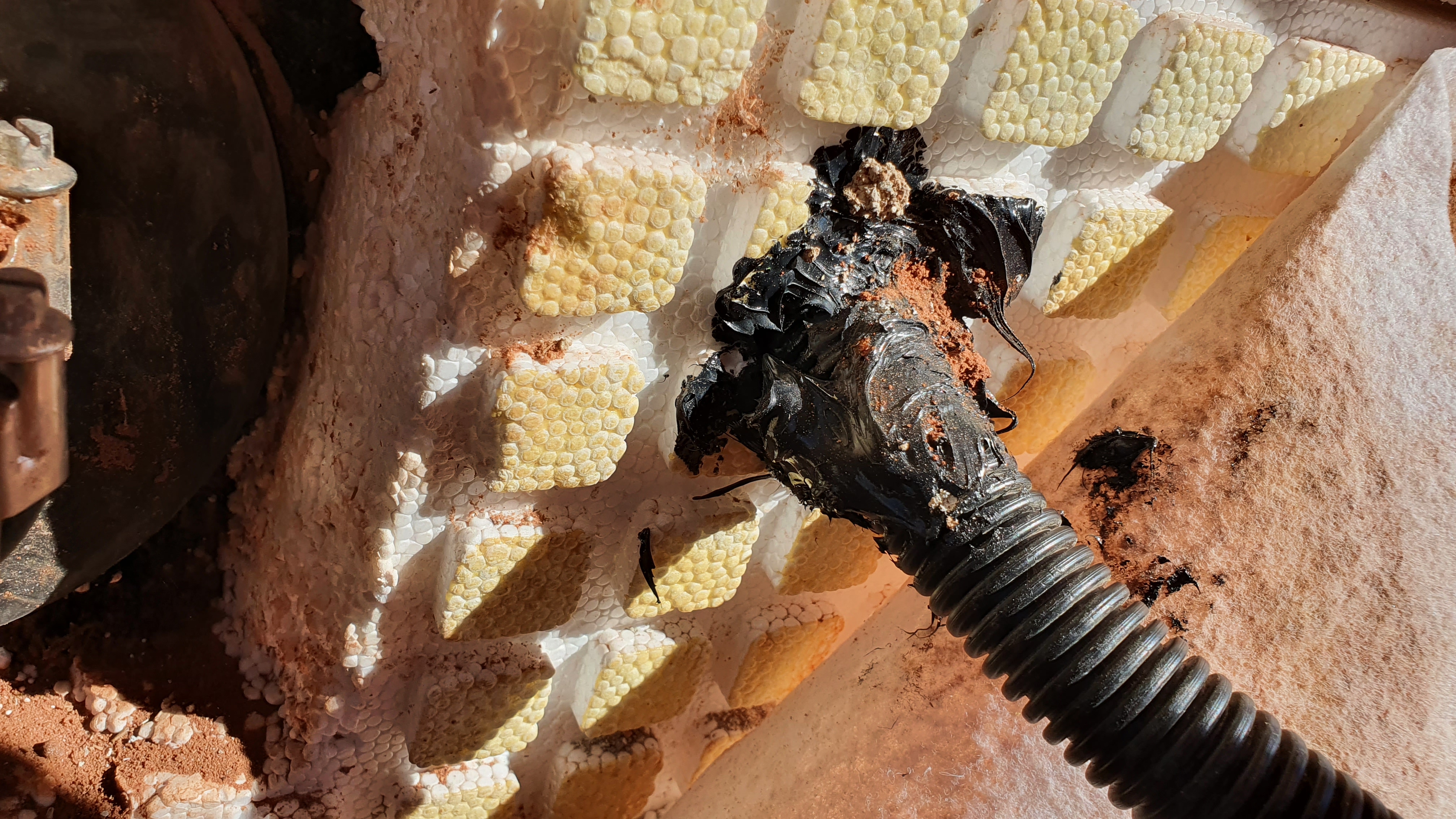

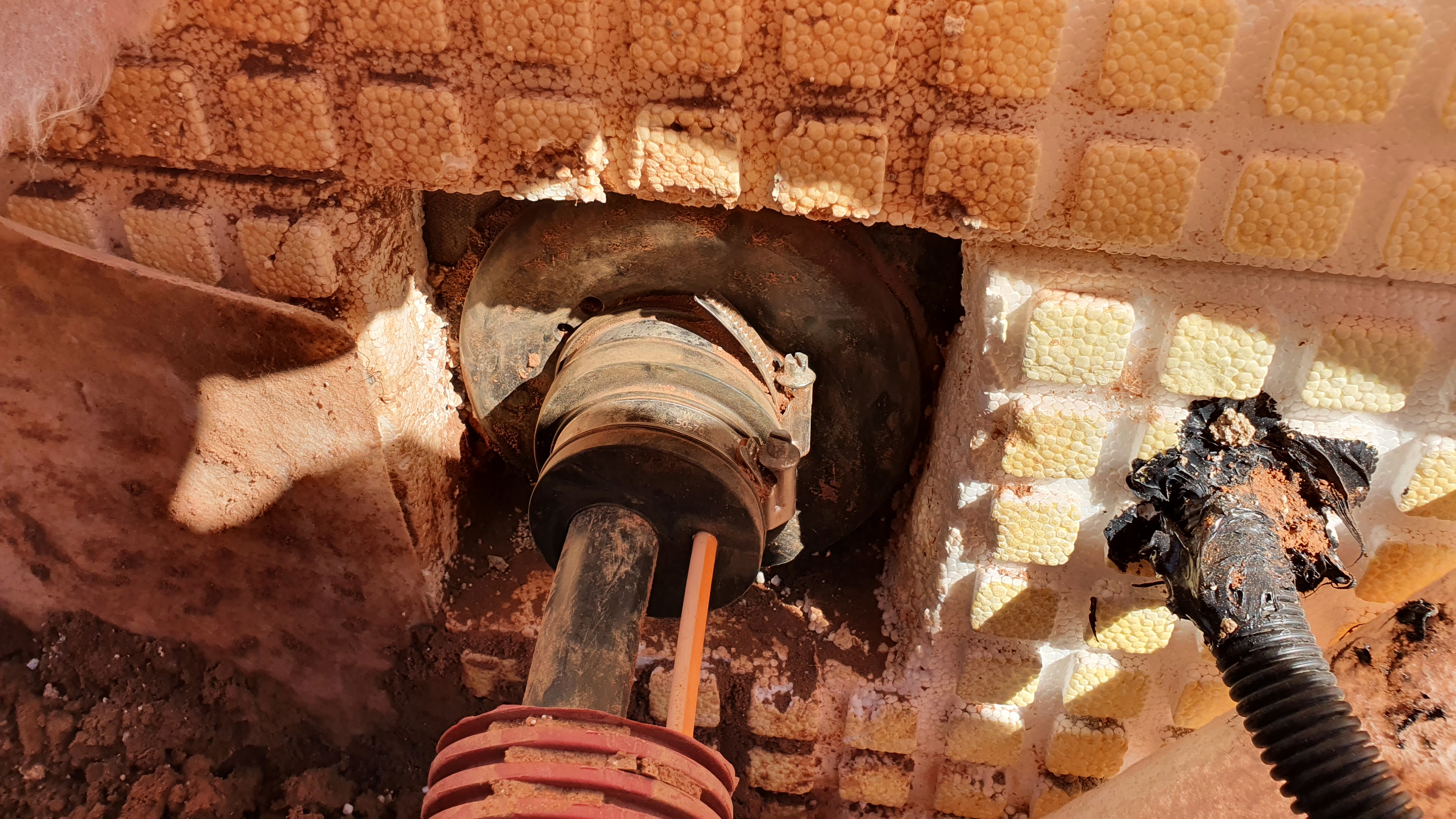

Da ich mehrfach, auch schriftlich, beim Photovoltaik Anbieter erwähnt habe wie wichtig mir das Thema der sachgemäßen Hauseinführung ist, werde ich hier auf Nachbesserung bestehen. Ich bin aber da nicht sicher wie man sowas nach heutigem Stand der Technik sachgemäß ausführt. Wie hätte es denn besser gemacht werden sollen?
Über den freien Platz in der Mehrspartendurchführung. Da ist meistens immer 1 von 4 frei
Stefan2.84
Hier mal Bilder. Links Hauseinführung vom Energieversorger und rechts von der Photovoltaikanlage.
Rundes Rohrstück in Wand aus gelben Styroporblöcken; Schlauch und Dreck daneben.
Schwarzer ramponierter Schlauch liegt auf gelb-weißen Styroporwürfeln, staubig und rostig.
k-man2021
Ich bin zwar kein Experte, aber das würde ich als Bauherr nicht akzeptieren. Schau mal zB auf uga.eu, da gibt es den Typ FHE Flexible Hauseinführung, sowas sieht für mich passend aus. Im Zweifel würde ich mir einen Gutachter/Baubegleiter holen. Jeder Schaden und Ärger später ist teurer...
Stefan2.84
Habe auch mehrfach drauf hingewiesen dass dieses Thema wichtig ist und das die Hauseinführung nach dem aktuellen Stand der Technik vorgenommen wird. Bißchen Silikon drumherum scheint mir da die falsche Lösung....
