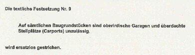

Man sollte auch die Änderungen lesen:
Amtliche Textseite: Garagen und ueberdachte Stellplätze verboten.
Gott sei Dank.
Aber bleibt noch die Frage, ob das Carport innerhalb des Baufelds erstellt werden muss. Weiß jemand was dazu?
DG
Das muss auch in den Festsetzungen stehen. Wenn nicht, gilt übergeordnetes Recht, also Landesbauordnung.
MfG
Dirk Grafe
