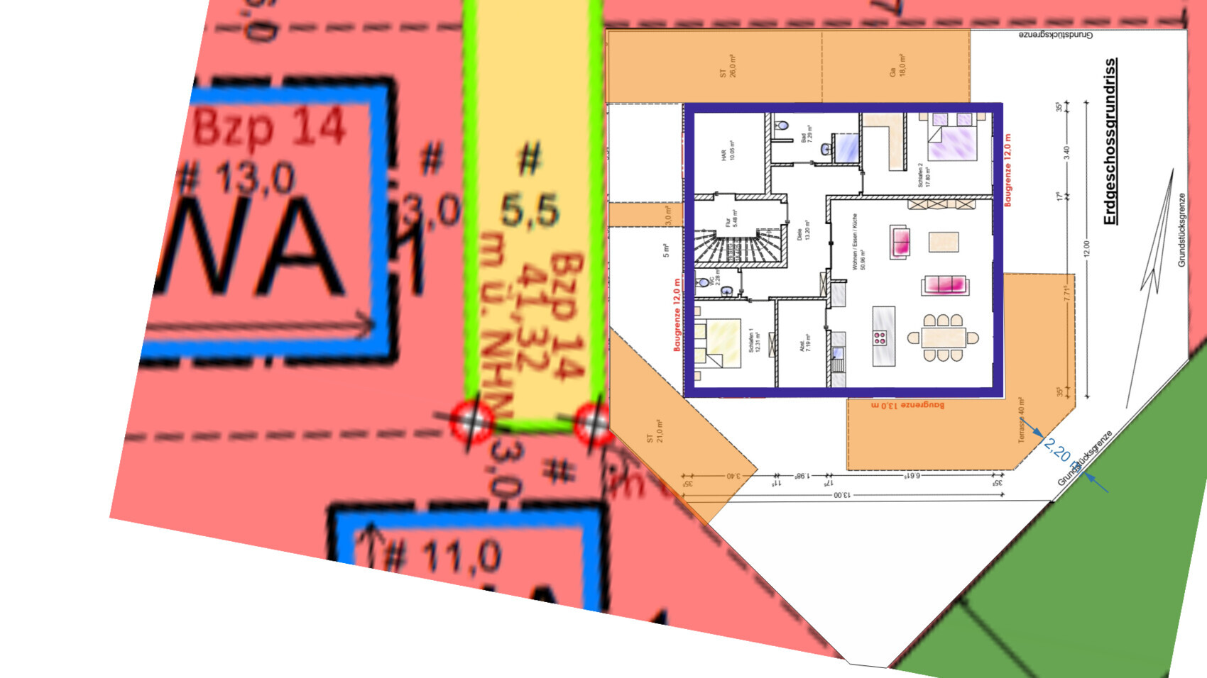

Ich denke auch, dass es um Grenzen etc. geht.
Mal Bauplan und eingereichten Plan übereinandergelegt
Grundrissplan eines Hauses mit Wohn- und Küchenbereich im Erdgeschoss
Da sieht man, dass die Terrasse z. B. nur ca. 220 cm Grenzabstand hat. Und kritisch ist das Baufenster.
Außerdem sehe ich:
- Ga = 18 qm
- St 1 = 26 qm
- Zuweg = 3 qm
- St 2 = 21 qm
- Terrasse = 40 qm
Zusammen 108 qm plus Haus 12x13 = 156 qm ==> 263 qm
