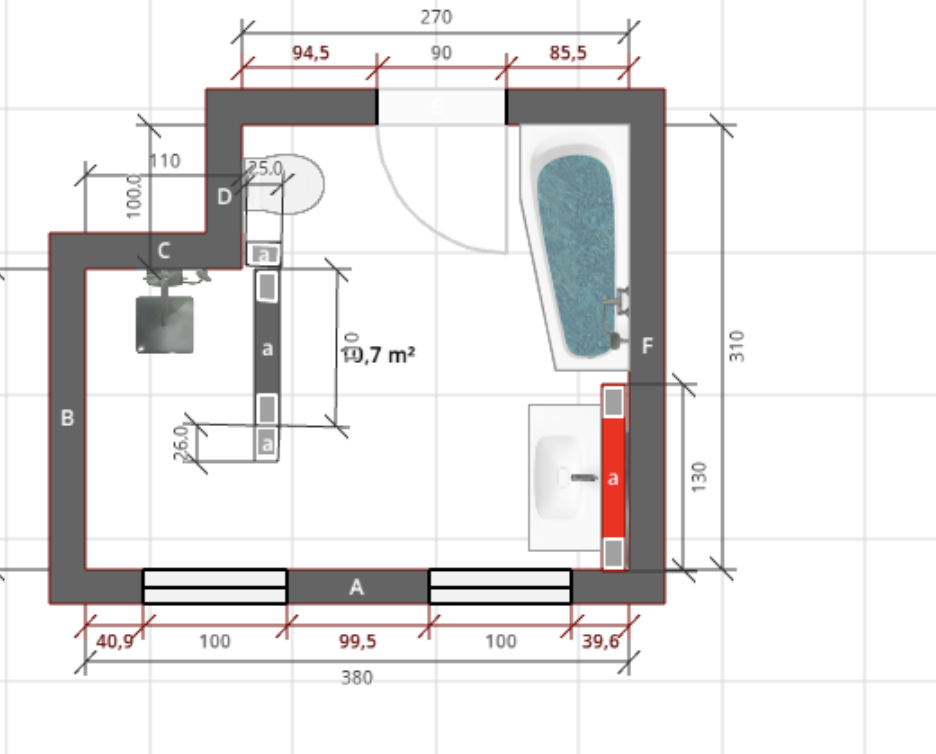

oberstes Gebot: Toilette so nah wie möglich am Schacht. Ansonsten kannst beim großen Malheur das ganze Bad aufstemmen.
Die Wand muss eine Kippfestigkeit bekommen. also an einer festen Wand. Wenn es trotzdem geht mit der Wand, dann würde ich wieder bei meinem Vorschlag aus #20 hinweisen und wie @minimini vorgeschlagen, das verlängerte Stück der Wand als niedrige Ablage hinter der Wanne ausarbeiten. Das würde dann auch der Standfestigkeit dienen können.
