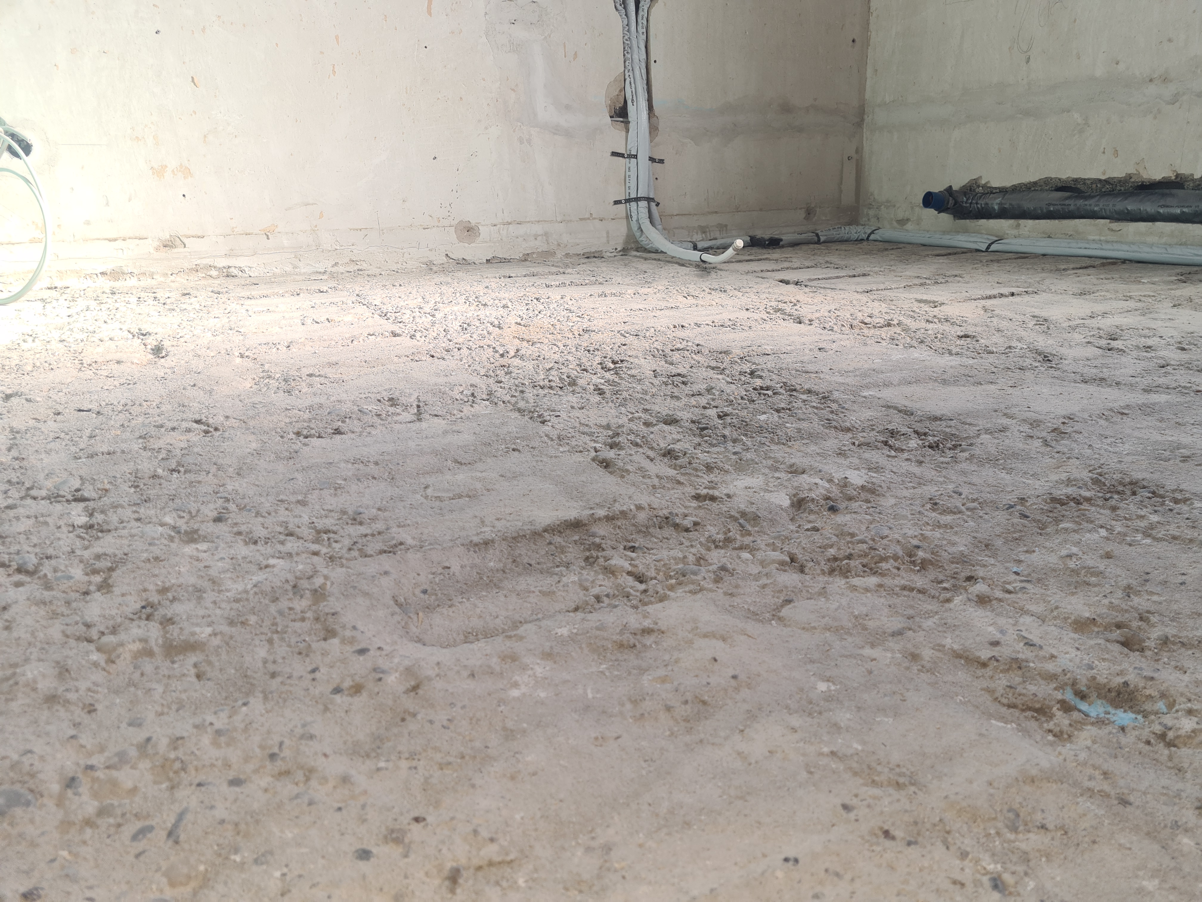

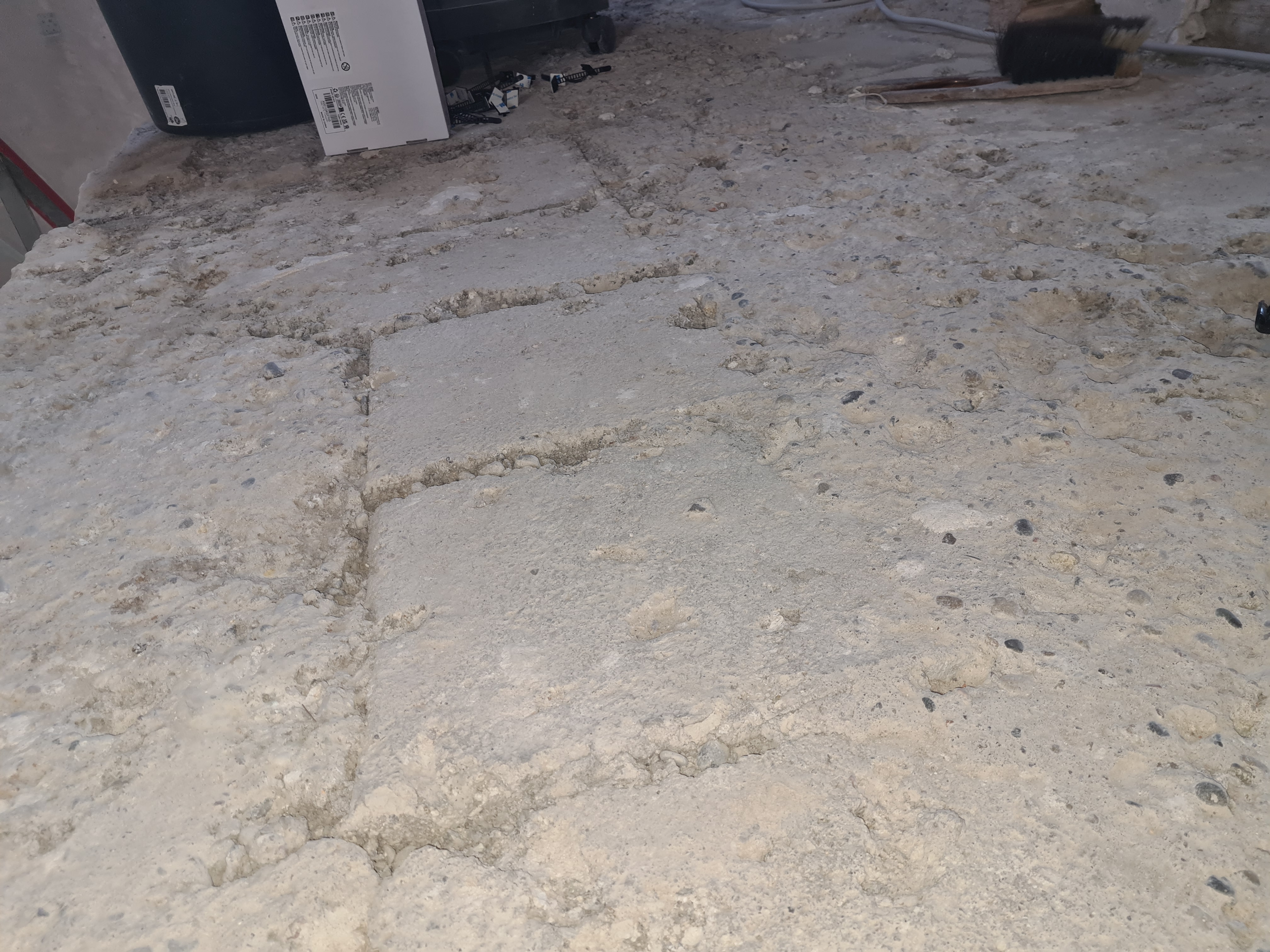

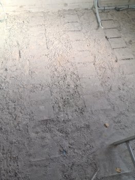

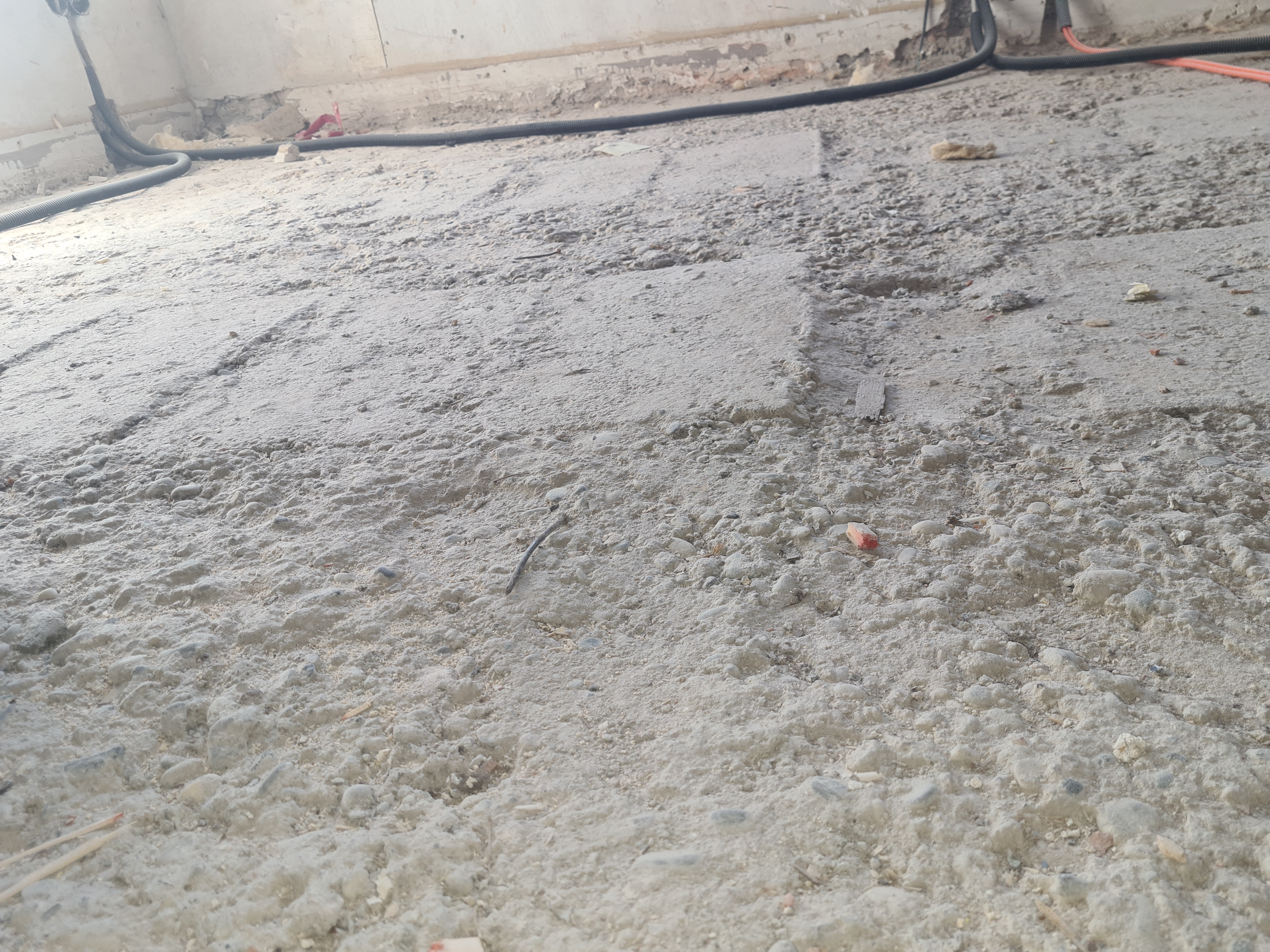

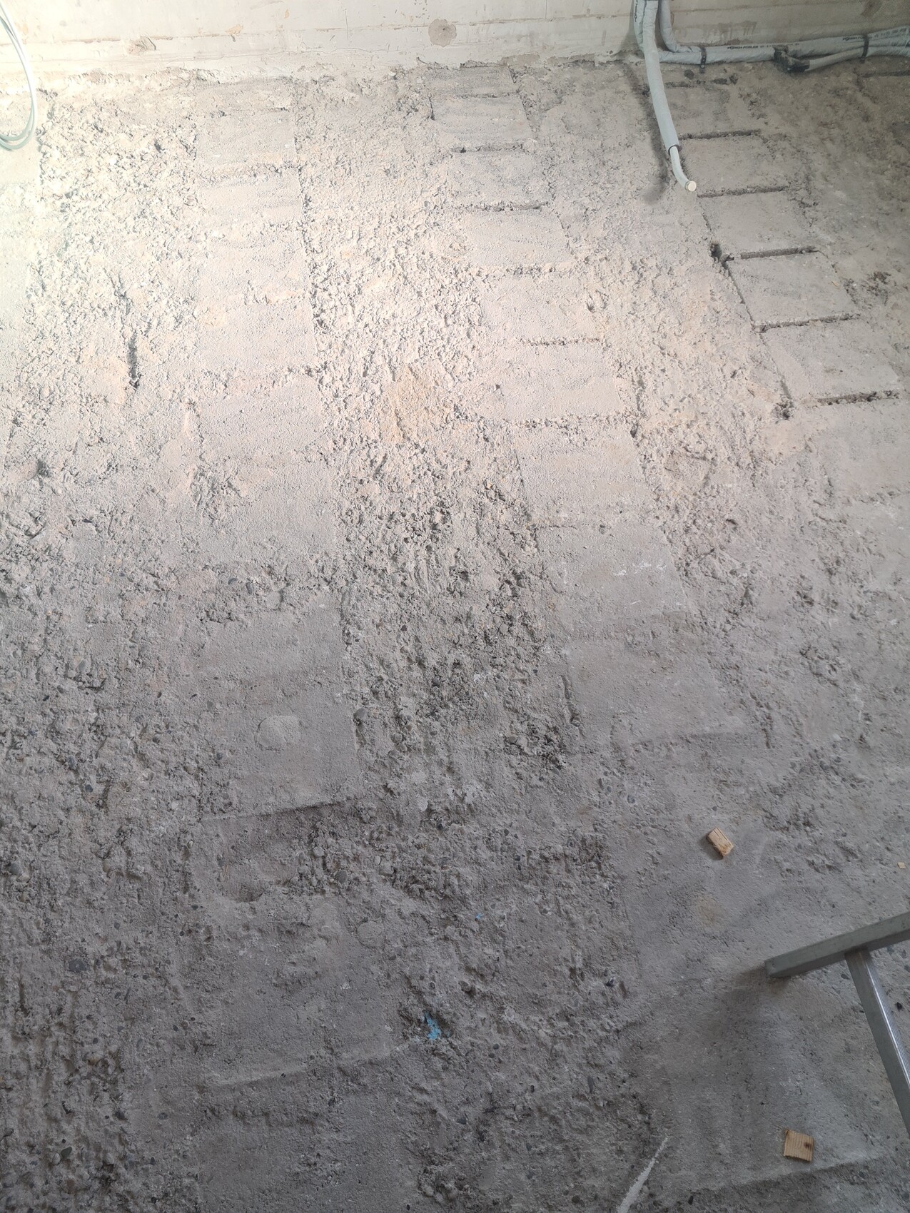

Wir hatten jetzt mit 2 Estrichleger Kontakt.
Es geht um unsere Sanierung und den kommenden estrich.
Unser Rohboden ist sehr uneben (siehe Bilder)
Der eine Estrichleger würde uns empfehlen selbst "ein bisschen" beton anzurühren und die Löcher somit auszugleichen.
Der andere Estrichleger meint das ist totaler Quatsch.
Er würde den Boden komplett ausgleichen sodass man einen vernünftigen Aufbau hat.
Kann mir jemand mit Fachkenntniss den Aufbau erklären bzw wie er es handhaben würde?
Fußbodenheizung wird verlegt.
Viele Grüße

nordanney 06.03.2025 15:43
Was machst Du im Haus gerade und was ist geplant? Davon ist doch ein Aufbau abhängig.
Also konkret:
Was kommt auf den Rohboden?
Welche Dämmung ist geplant?
Welche Aufbauhöhe hast Du?
Was hat der Planer der Maßnahmen für Ideen?
