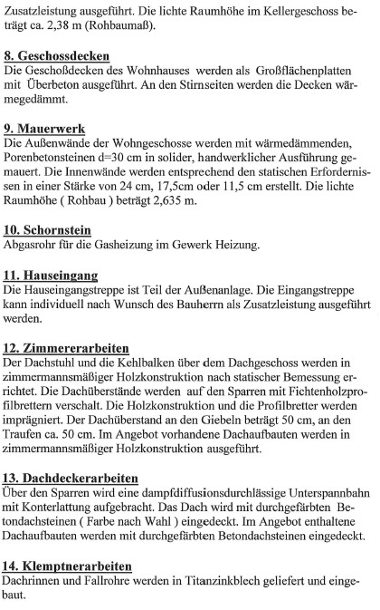

Und auch, wie ihr die Qualität der Materialien bzw. der technischen Ausführung beurteilt.
Daher fragte ich nach der BB. Im Angebot steht, bis auf den Stein ( und da steht auch nur Porenbeton ) nicht wirklich etwas über die Materialien oder deren Güte drin. Holz ist nicht gleich Holz. Welche Betondachsteine?.......
Diddy
Gute Frage. Wird leider nicht genauer spezifiziert. In der BB steht nur "durchgefärbt"....
Also lässt sich Insgesamt feststellen, dass die Angaben sehr eingeschränkt sind und keine Rückschlüsse auf die genaue Ausführung zulassen...
Schade
Vielen Dank mal an euch. Ich werde versuchen, noch an mehr Infos zu kommen...

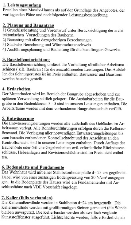

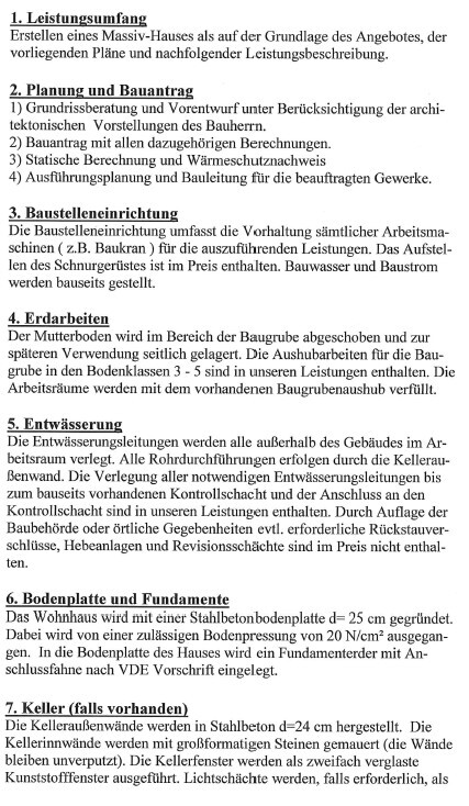

@K1300S Danke für deine Einschätzung. Ich habe mal noch den Teil der "Standard BB" angefügt. Hier klärt sich auch deine Frage nach dem Nachweis. Das Bodengutachten selbst geht extra. Ich versuche aktuell die Werte der Nachbarn zu ermitteln. Sollte bei mir dann ja nicht anders sein.
Dokument mit Gliederung zu Bauprojekt: Leistungsumfang, Planung, Erdarbeiten, Entwässerung und Keller.
Bauleistungen: Decken, Mauerwerk, Schornstein, Eingang, Dach- und Zimmerarbeiten

Klempnerarbeiten?
Sicherlich gibt es häufig auf benachbarten Grundstücken auch ähnliche Bedingungen - aber eben nicht immer und nicht zwingend. Interessant finde ich, dass die Beschreibung der Bodenplatte wiederum von dem o. g. Angebot abweicht - und es ist eben nicht selbstredend davon auszugehen, dass jeweils die bessere Ausführung zum Tragen kommt sondern die günstigere ... mir wäre das zum jetzigen Zeitpunkt zu widersprüchlich, so dass ich da mal einen Experten ranlassen würde, der einen ordentlichen Fragenkatalog zusammenstellt.
Wie gesagt: Es *kann* gut sein - muss aber nicht.
Viel Glück
