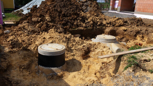

Hallo ihr Lieben!
Bevor ich gleich noch mal die ausführende Firma anrufe, möchte ich gerne euch um Rat fragen.
Ich habe mal eine Frage zu einem Abwasserschacht. Also ich meine diese Ringe aus Beton.
Anfang des Jahres haben wir vor unserem Neubau eine elektrische Rückschlagklappe einbauen lassen.
Die sitzt unter der Erde, in zwei Betonringen. Das wurde professionell verlegt.
Nun fingen nach ein paar Wochen diese zwei Ringe an, an der Stelle, an der sie aufeinanderliegen, von innen nass zu werden.
Angeblich wäre das normal und es könnte nichts passieren.
Dann regnete es mal mehrere Tage hintereinander und es kam so viel Wasser durch, sodass wir es eimerweise wieder rausgetragen haben.
Wir hatten den Gullydeckel zum Schacht die letzten Tage bei schönem Wetter offen stehen, damit auch die restliche Pfütze abtrocknen kann.
Dann hat es eine Nacht normal geregnet und schon waren die Ringe wieder nass.
Ist es wirklich normal und unbedenklich, wenn die Ringe nach Regen nass werden?
Müsste man die Ringe eventuell von innen oder außen noch mit irgendwas versiegeln?
Es kann doch nicht sein, dass die Klappe nach jedem größeren Regenguss im Wasser steht!?
Ist da beim Einbau was falsch gelaufen?

mcburns schrieb:
Es sieht ähnlich aus wie auf diesem Bild. Die Klappe befindet sich im Schacht und durch den dringt Regenwasser von außen ein und setzt die Klappe unter Wasser.
von außen dringt Wasser in den Schacht ein?
Ich bin ja jetzt weder Installateur noch Betonbauer, aber meiner Meinung nach gehören doch die einzelnen Schachtelemente mittels Brunnenschaum (oder einem ähnlichen Material) abgedichtet und / oder verbunden, oder?
Bei unserem Kontrollschacht wurde das auf jeden Fall so gemacht.
