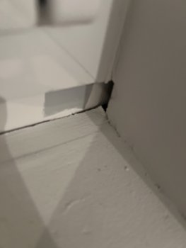

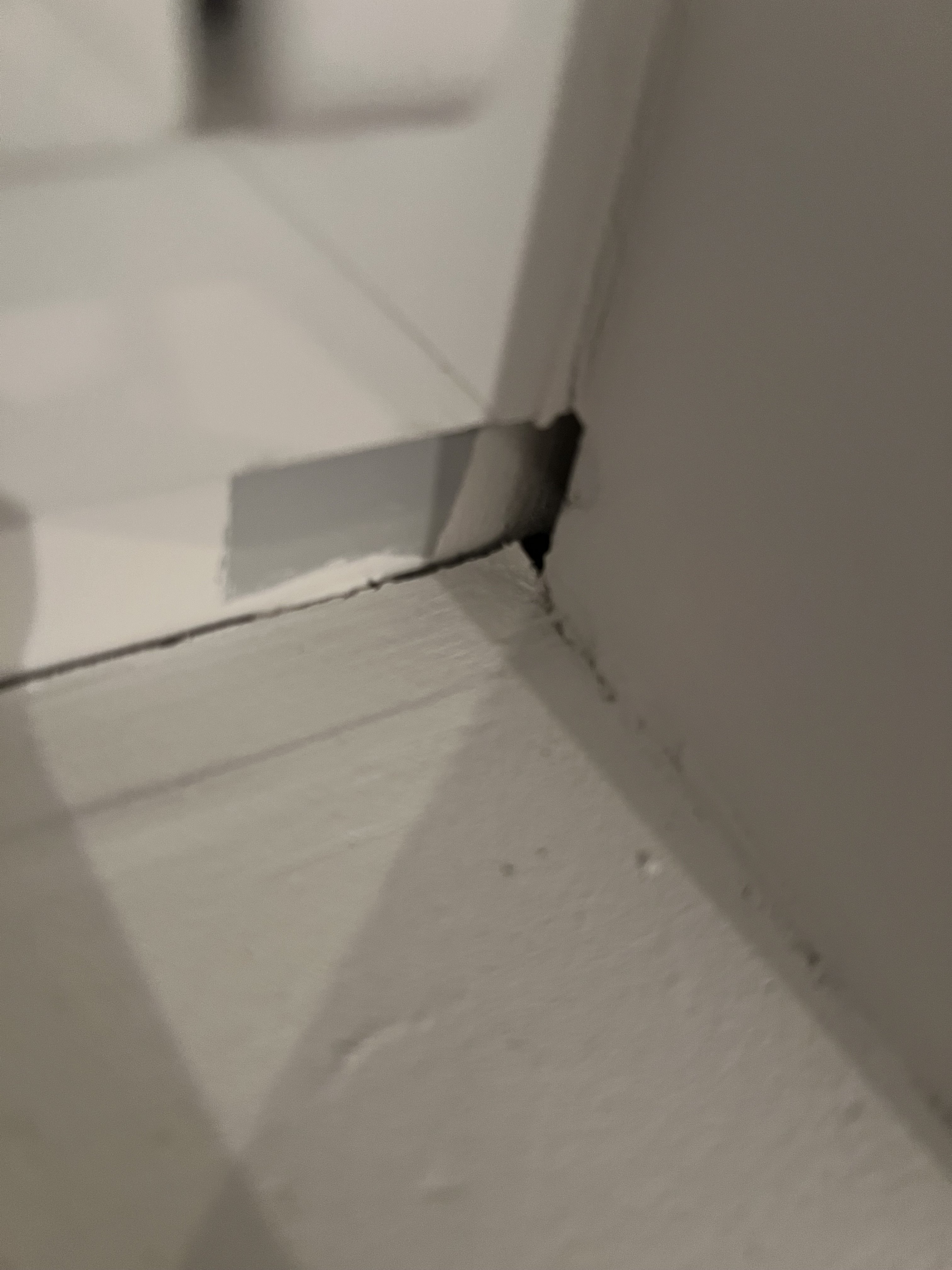

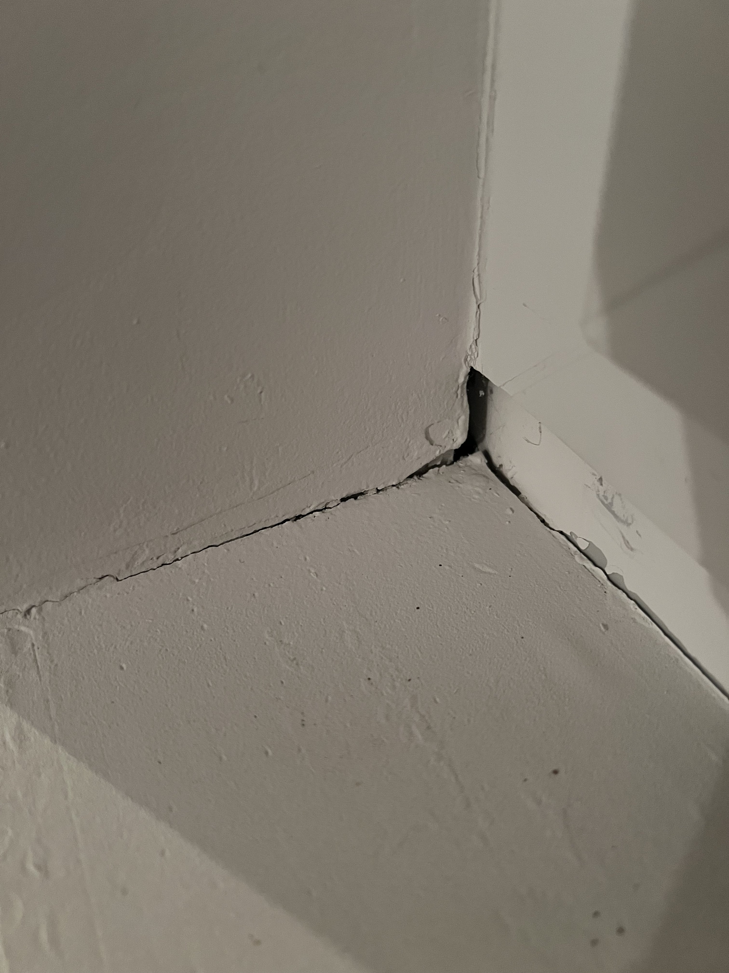

habe ein 2 Jahre altes Haus gekauft, Fertighaus in Holzständerbauweise.
Er wurde von Bauherren nicht in allen Kleinigkeiten fertiggestellt, so fehlen zB Fensterbänke innen.
Und da findet sich ein folgendes Bild, siehe Fotos.
Durch die Löcher zieht es etwas wenn mann Hand davon hält.
Wie bewertet ihr es?
Ich habe bei den Recherchen schon gehört von - Fensterbank rein unf fertig bis Achtung undicht, Schimmel vorprogrammiert…
Blower Door Test wurde bei Abnahme gemacht, nl50= 0,63h
Danke
Baumangel. Nicht mehr und nicht weniger. Fehlerhafter Fenstereinbau ist denkbar.
Letzteres ist nicht vorprogrammiert, aber denkbar. Ersteres ist DIY Pfusch, kann aber funktionieren. Ist so, als ob Du ein Loch in einer Scheibe mit Kaugummi "reparierst".
Da hat jemand wohl den Test gemacht, die durchziehenden Löcher gefunden, diese mit Klebeband abgeklebt und anschließend auf alles in der Welt geschworen, den Mangel nach Bestehen des Tests zu beheben...

Danke für die Antwort.
Was wäre denn Verhältnismäßig unter Abwägung von Risiken?
Zu machen und hoffen dass es passt, oder den Fass aufmachen mit Bauträger, Renovierungsarbeiten etwas bremsen etc?
NatureSys
Parallel mit dem Verkäufer den Sachverhalt klären. Zum Teil werden Mängel ja mit einer Geldzahlung (Preisnachlass) abgegolten und dann hättest du keinen Anspruch gegen das Bauunternehmen.
