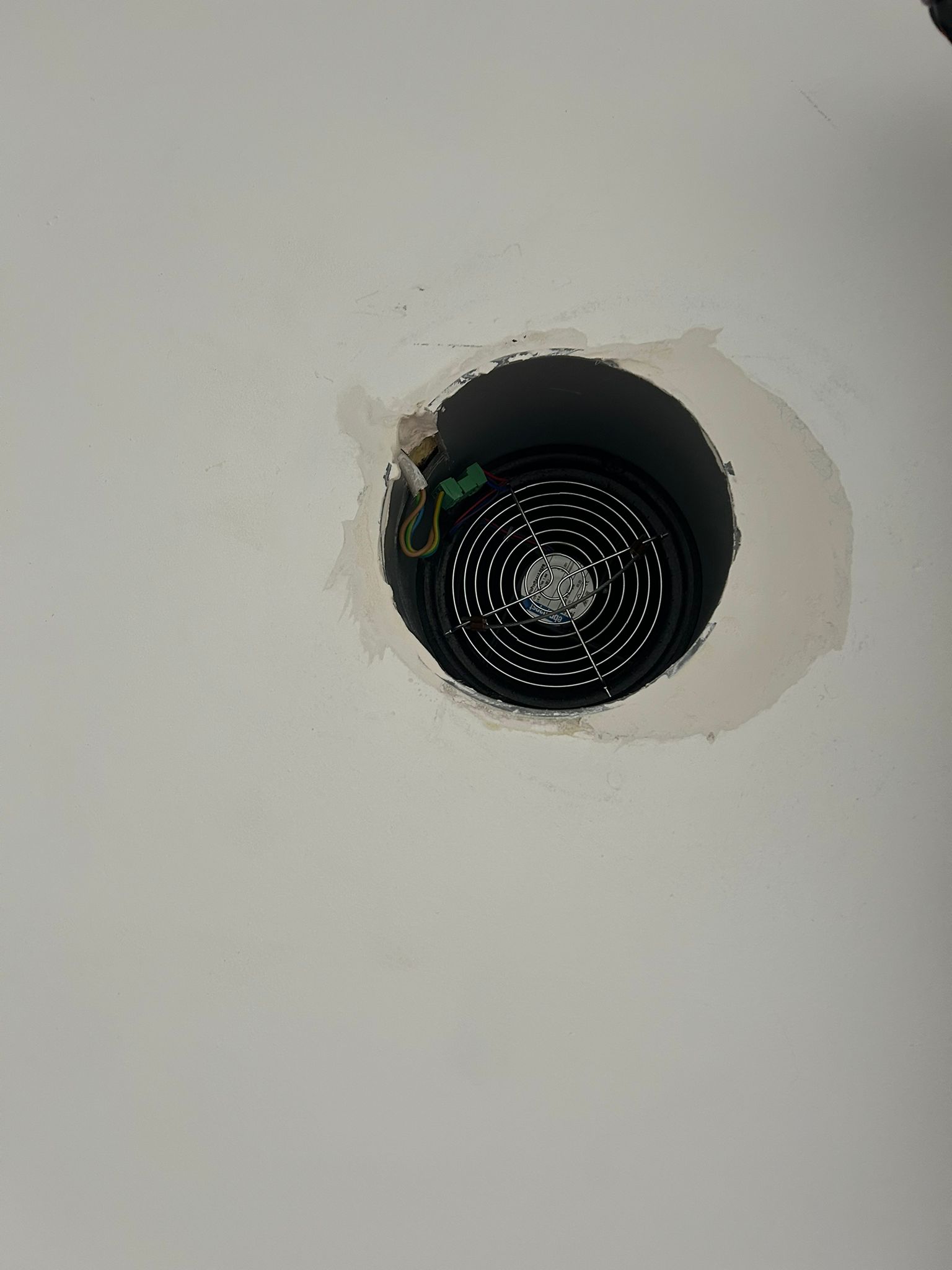

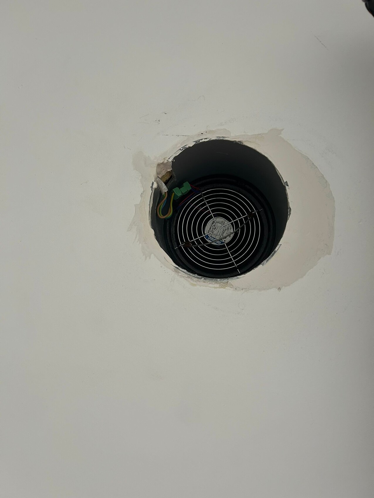

Gucken, dass keine scharfen Kanten da sind, stabilen Luftballon im Loch aufblasen und verschließen.
Absolut dicht und rückstandslos entfernbar.
motorradsilke
Das musst du nicht machen, das macht der Tester. Hat er zumindest bei uns mit den Kaminöffnungen gemacht.
