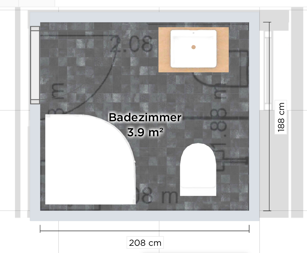

Dusche (für Gäste, Hund, ggf "Schmutzschleuse" für Kinder; Nutzung also nicht täglich!)
Es sind oft Raumwundervorstellungen, die ein kleines Gäste-WC aushalten muss. Die Speis ist größer?
Es mag ja keine tägliche Nutzung der Dusche sein, aber doch mehrmals am Tag die Toilette sowie das Waschbecken?!
Man muss rein, sich umdrehen, Ellenbogen sollen nicht an der Wand reiben, Kopf nicht an der Waschtischkante stoßen und beim seltenen Duschen will man sich auch iwie dort im Bad noch ausziehen, anziehen, vielleicht Haare föhnen?
Das einzige, was gut ist: der Hund kann nicht weit entschwinden.
Viel Möglichkeiten gibt es nicht. Zudem sind es Rohbaumaße, da kommt ja noch Putz und Fliese rauf.
Mein Vorschlag mit verschmälerte Tür um 12 cm
Grundriss eines Badezimmers mit Badewanne, Toilette und Waschbecken; Fläche 3.9 m².
Ach so: Waschtisch kann auf Vorwand verzichten, wenn Wasser in der Trennwand verbaut wird.
