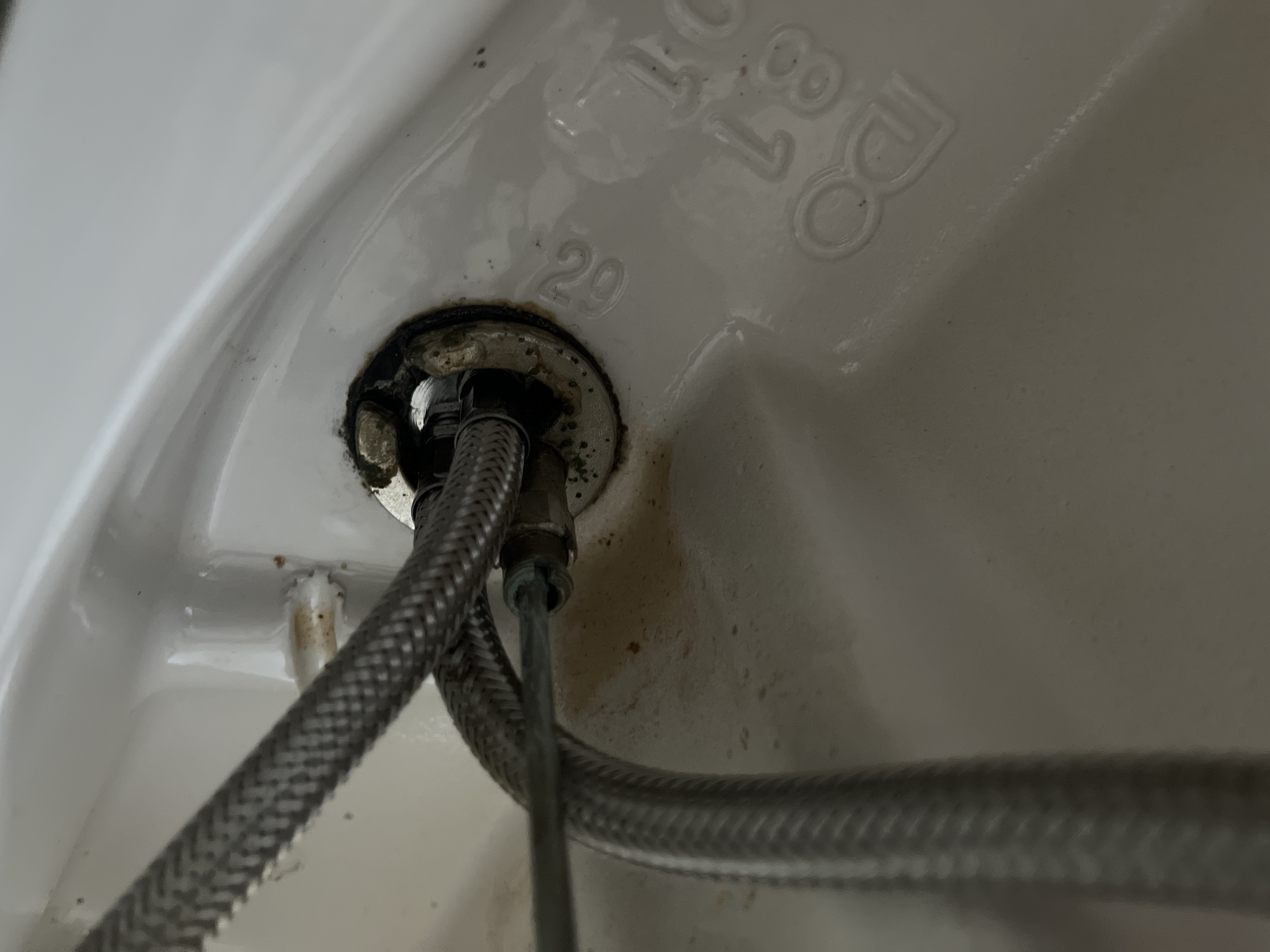

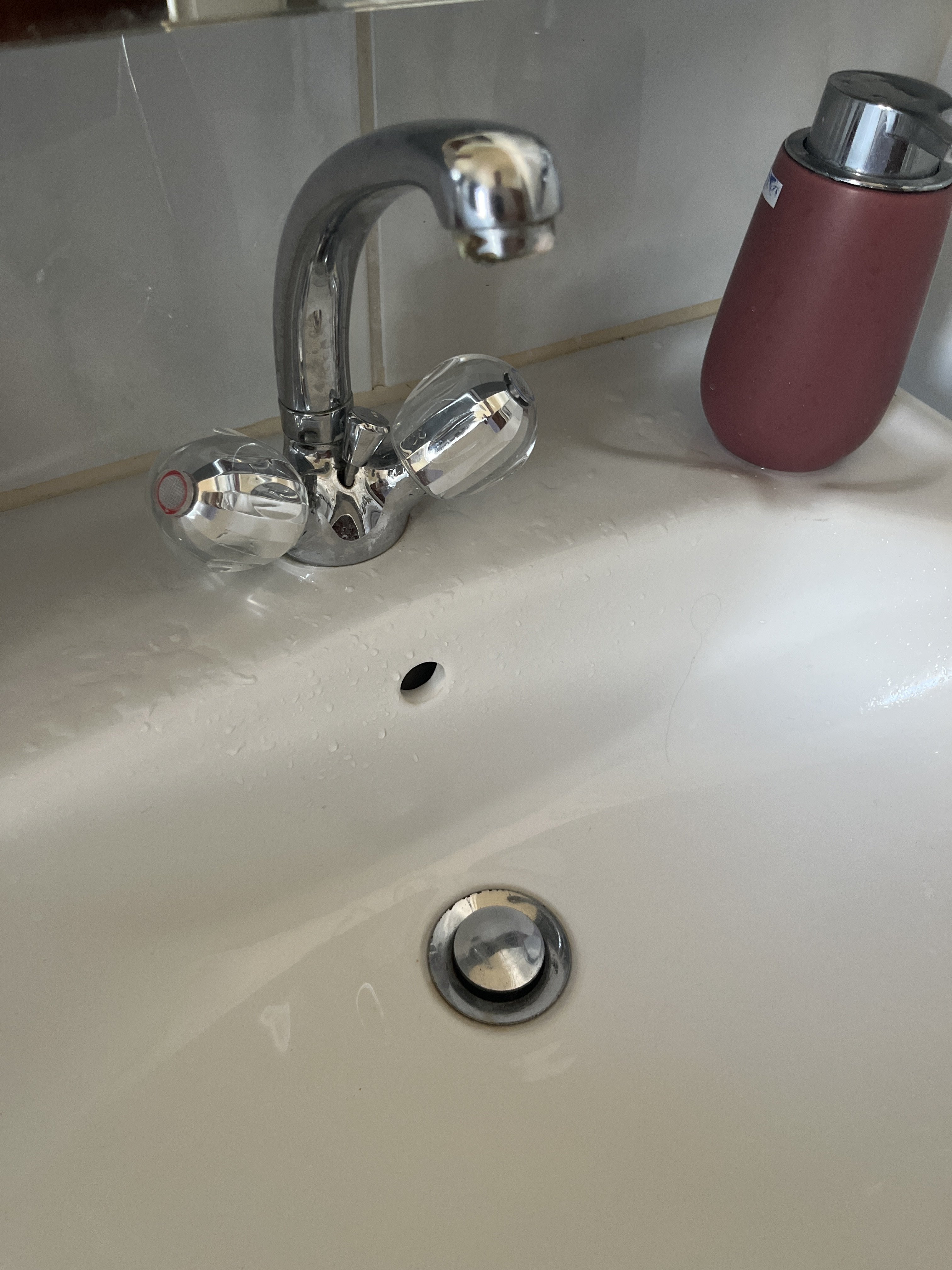

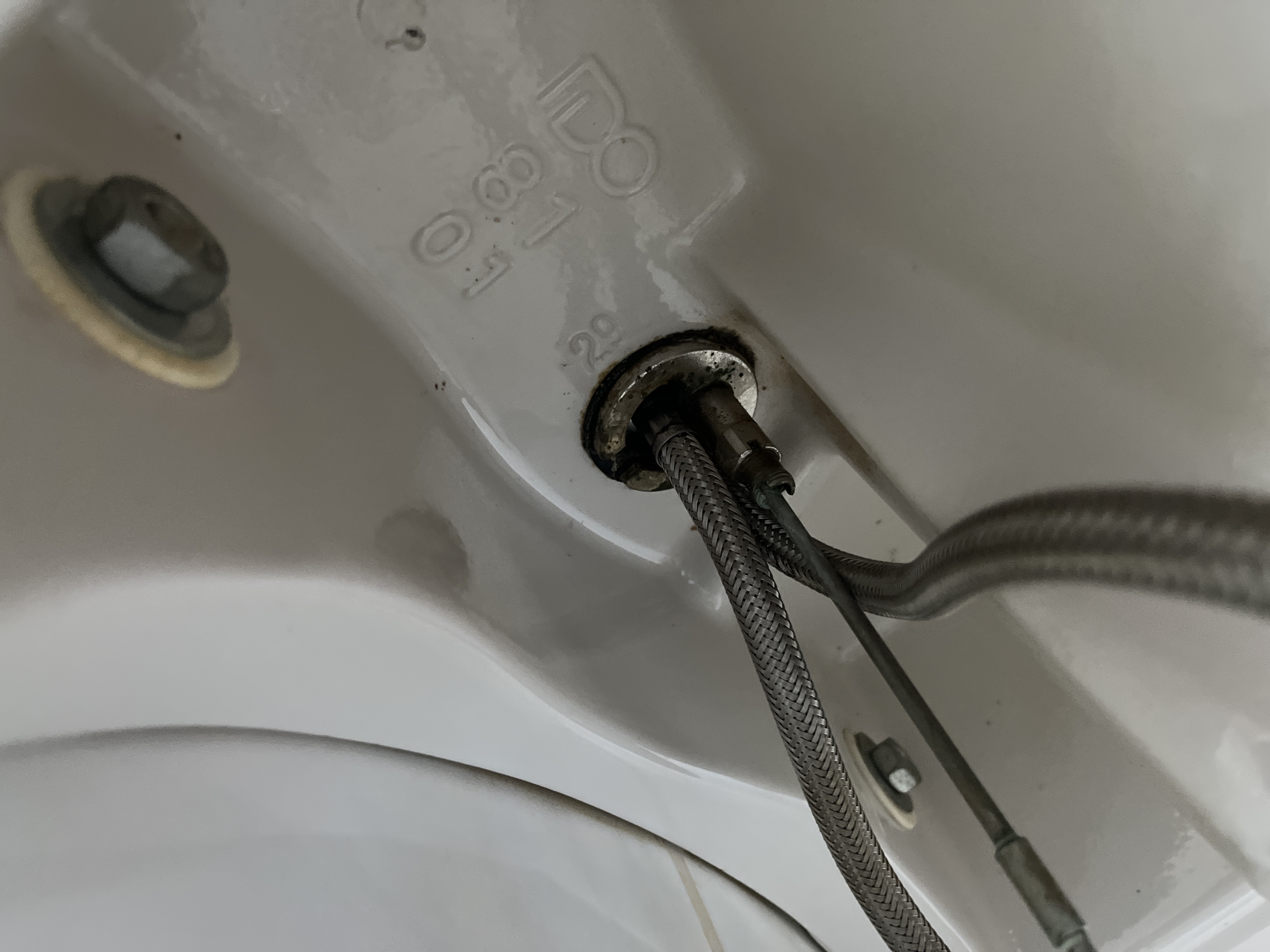

ich habe mir kürzlich eine neue Armatur gekauft und würde diese gerne anstelle der alten anbringen. Jetzt habe ich mich an die Abmontage gemacht und das folgende vor mir gehabt (Bilder). Ich bin da ziemlich ratlos und weiß mir da nicht zu helfen. Hat jemand eine Idee wie und mit welchem Werkzeug ich das abschrauben kann?

1. Das Gestänge der Stöpselbetätigung entfernen.
2. Den inneren Konus mit einem grossen Schlitzschraubendreher rausschrauben.
3. Den grossen Konus mit einem grossen Schlitzschraubendreher rausschrauben. Alternativ mit der Wasserpumpenzange? Es kann auch ein 6 Kant sein, sieht man nicht auf dem Bild. Vermutlich ein 10 Steckschlüssel?
