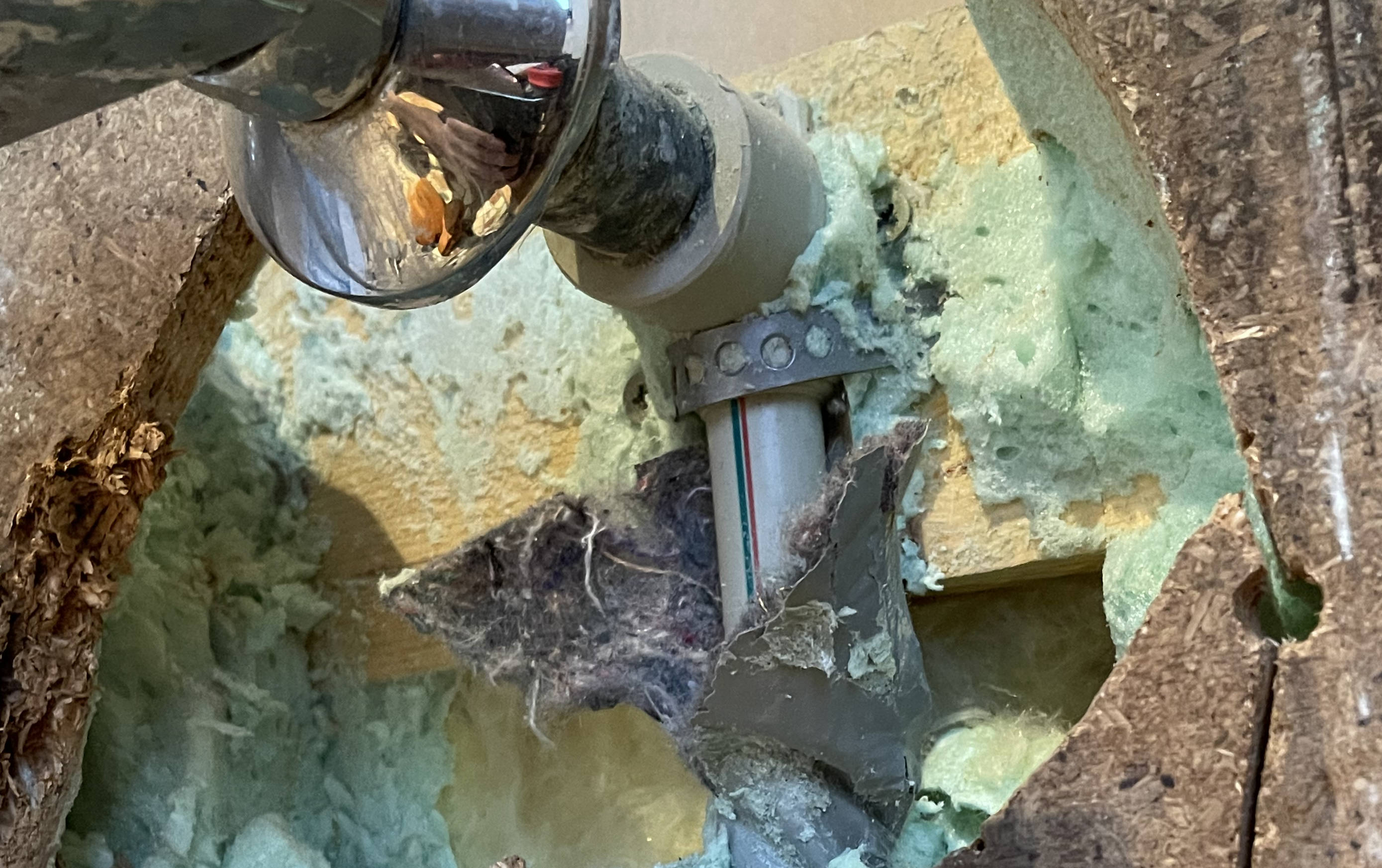

Liebes Forum!
Kann mir jemand sagen, um welches Rohr es sich bei meinen Wasserleitungen handelt (siehe Foto), sofern man das am Foto erkennen kann? Das würde mir sehr helfen.
Es handelt sich um ein Elkhaus, welches 1993 gebaut wurde.
Vielen Dank im Voraus
Allthewayup
Sieht mir nach Kunststoff Verbundrohr aus. Nimm ein Cuttermesser und Schabe mal ein kleines Stück vorsichtig im 90 Grad Winkel über die Leitung. Pellt sich Kunststoff ab ist es eine PE Verbundrohr höchstwahrscheinlich

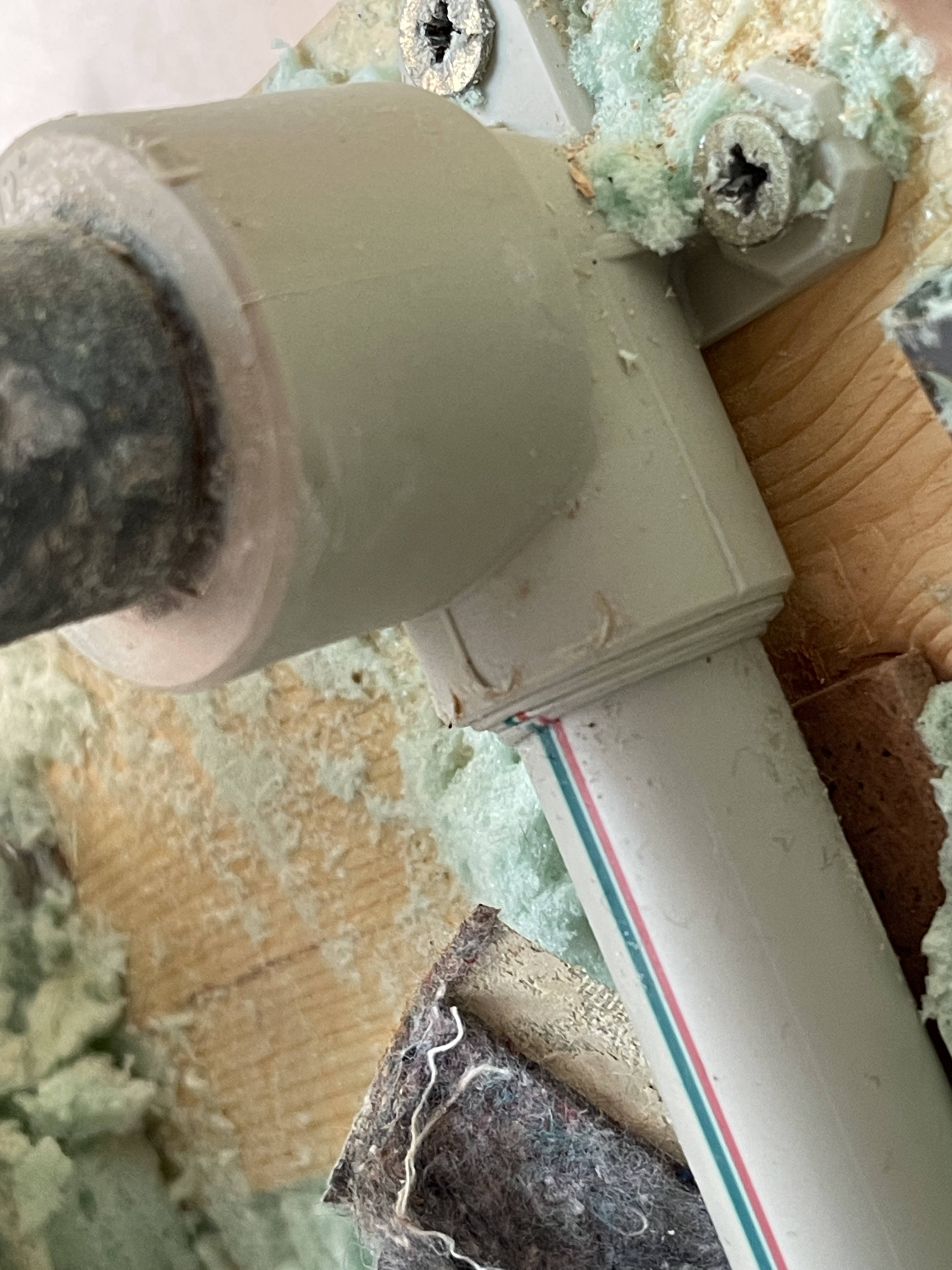

Habe jetzt, da es wieder hell ist, den Schaum etwas entfernt und ein neues Foto gemacht - jetzt sieht man es deutlicher.
Kann es sein, dass es sich um eine Art PPR Rohr handelt? D.h. ich kann mit einem Muffenschweißgerät dieses Rohr bearbeiten?
