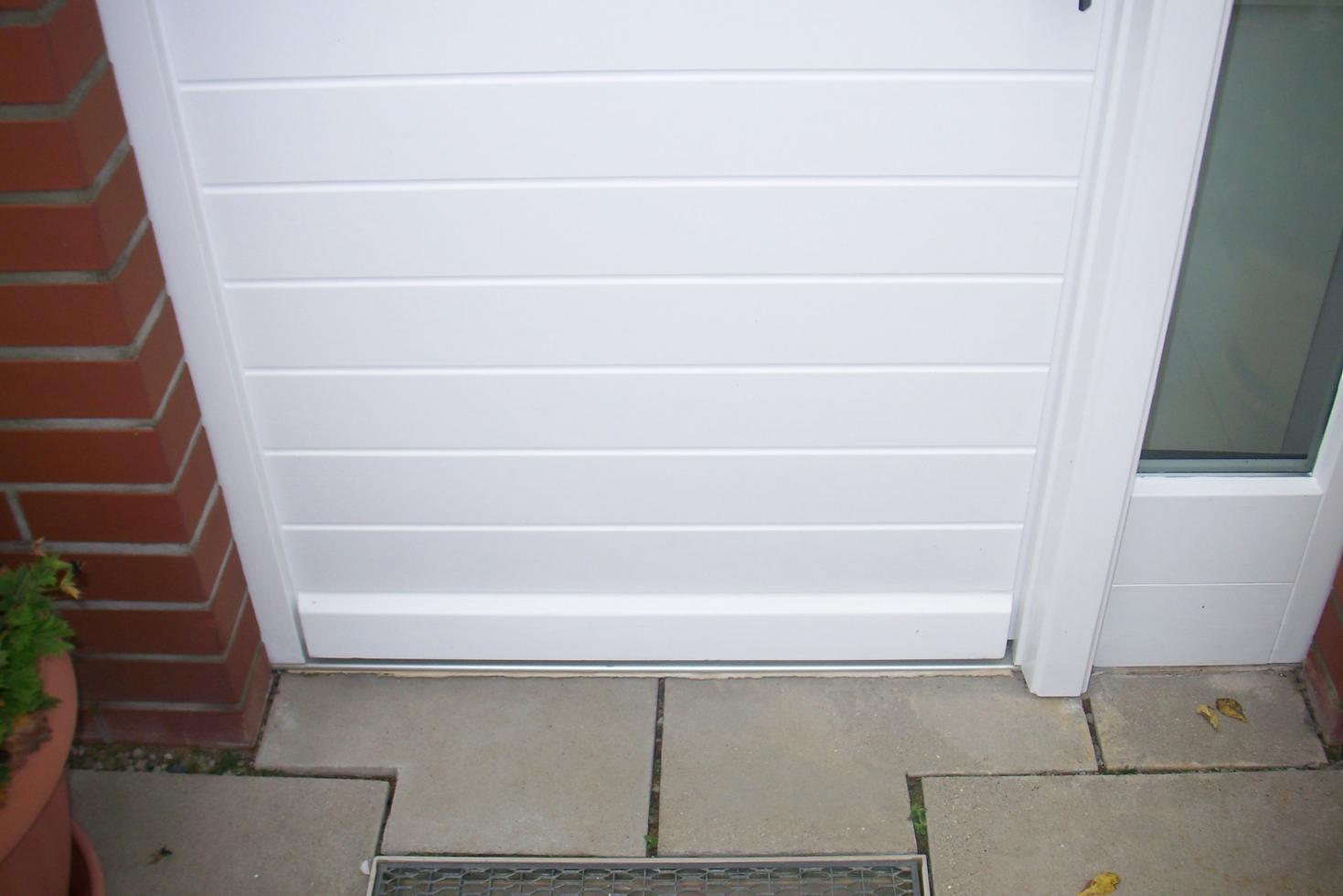

hallo,
leider haben wir feuchtigkeitsschäden jeweils an den seiten der haustür und terrassentür.
das Haus ist baujahr 1998 und ich habe es letztes jahr ersteigert.
letztes jahr würden da wo keine Terrasse und eingangstür ist die seitenwände abgedichtet mit botazit dickbeschichtung und delta drain quadro noppenbahn. also da wo keine Platten liegen.

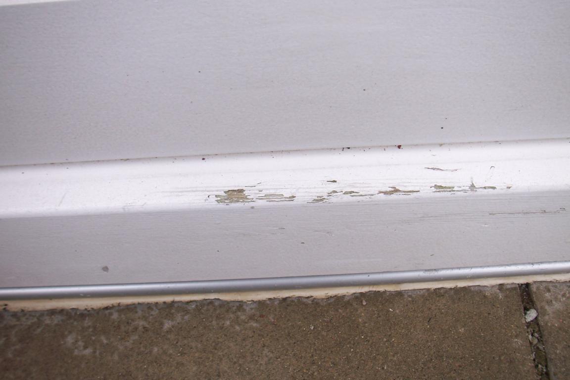

habe mal zwei fotos von der haustür eingestellt. wo kann die feuchtigkeit eindringen und wie kann ich abdichten?
was kann ich weitergehend machen?
danke für eure hilfe!

hat keiner einer idee was ich machen kann.
Es nutzt Dir gar nichts, wenn die User hier ihre Glaskugel bedienen, dafür sind die Gründe für Feuchteschäden zu vielfältig; Du solltest so schnell als möglich einen Fachmann hinzuziehen. Er wird Dir sagen, wie Du dem eindringenden Wasser Herr werden kannst ;)

fini
Der Schaden im Fussbereich des Türblatts der Haustür ist rein witterungsabhängig.
Aufgrund des Witterungsschadens vermute ich, dass die Haus zur Wetterseite (Süd- oder Westseite) zeigt. Hier ist der Wartungsbedarf und die Pflegearbeit an empfindlichen, witterungsausgesetzten Bauteilen immer relativ hoch.
- Ein breiter Rost (20 cm tief) mit Wasserrinne würde schädigendes Spitzwasser oder stehendes Wasser von der Haustür fernhalten.
- Die Pflasterung sollte in jedem Fall mit leichtem Gefälle vom Haus wegführen.
- Eine Haustürüberdachung (bspw. Glas-Eingangsüberdachung etc.) als konstruktiver Wetterschutz würde die Situation zusätzlich verbessern.

kannst du mir auch eine rinne empfehlen?
bis jetzt habe ich gefunden: ACO Entwässerungsrinne Galaline
eine glasüberdachung ist vorhanden. die Tür ist süd west seite
da kommt der regen dann seitlich oft ...
mit den platten ist nicht leicht, da kein gefälle vom haus ....
wie dichte ich am besten den Übergang von rinne zu türschwelle ab?
wie bette ich die rinne am besten ein?
Bauexperte, der sachverständige hat gesagt, dass ich dat silikon einfach neu ziehen soll, das kann es ja wohl nicht sein. will es ordentlich machen ...
Dann schick´ den Typen in die Wüste und such´ Dir einen richtigen Sachverständigen mit dem Fachgebiet "Bauwerksfeuchte"; keinen Fensterbauer :rolleyes:
Die gebräuchlichen Akku-Rinnen sind zu schmal, ein mindestens 20 cm tiefer Edelstahlrost (stehender Flachstahl mit längs durchgeführten Rundstahl) sieht schick aus und bietet wenig Anfälligkeit für Spritzwasser. Den Rost kann man gut auf Betonkantensteine legen.
Darauf kommt es aber an, sonst ist die Anfälligkeit für Bauschäden immer gegeben. Das Wasser muss konstruktiv vom Haus weggehalten werden. Dies ist ein Aspekt, der von vielen Bauherren und Planern häufig außer Acht gelassen wird.
Diese Frage würde ich an einen Fliesenleger-Fachbetrieb stellen, bitte nicht im Baumarkt fragen.
