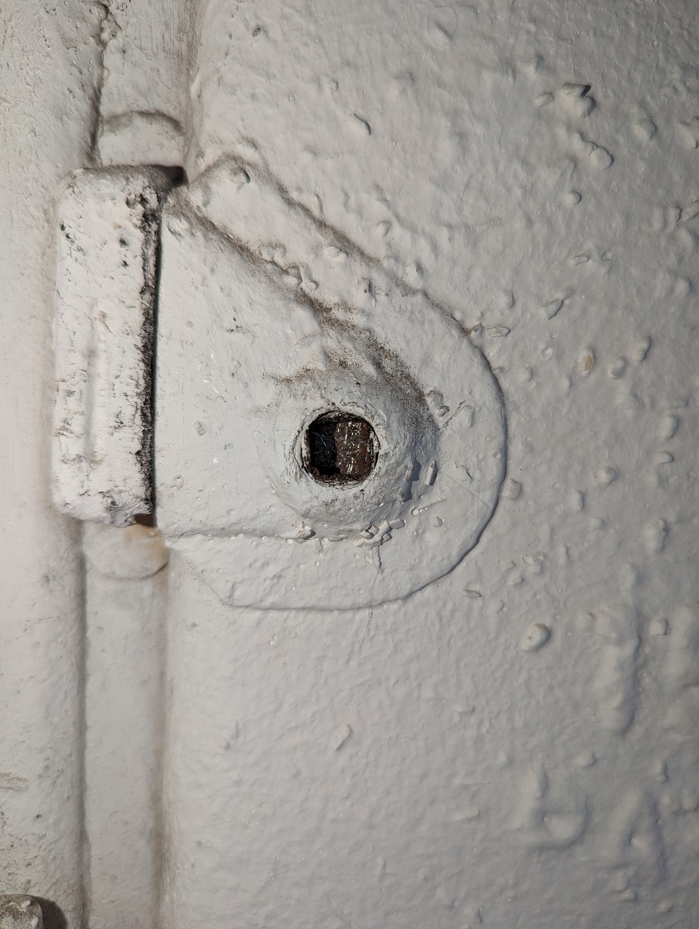

kurze knappe Frage. Renovieren gerade das Haus.
Ich will meine alten stillgelegten Kamin öffnen, die üblichen Schlüssel funktionieren aber nicht.
Auf dem Foto zu sehen, dass es ein viereckiger "Eingang" ist aber danach kommt nur eine "Metallplatte". Der Kaminfeger meinte am Telefon einfach mit nem Kreuzschlitz rein, aber das war sinnlos.
Nahaufnahme eines weiß gestrichenen Türscharnier-Teils mit rostigem Schraubenkopf in der Mitte
Wie bekomme ich das Schloss auf?
Grundaus
mach Mal die Tapete oder was das ist weg. Es muss dahinter irgendwas geben, was man drehen kann. Soll die Tür unbeschädigt bleiben?

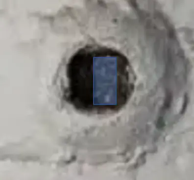

hanghaus2023
Wenn das ein Rechteck ist, dann da einen passenden grossen Schraubendreher nehmen und nach rechts drehen. Vorab mit W 40 einsprühen und einwirken lassen. Eventuell hilft auch mit einem kleinen Hammer gleichzeitig auf das Schloss zu schlagen.
Bohrloch im Betonrohbau mit rauer Oberflaeche und dunklem Loch.
Der Kaminkehrer hat sicher den passenden Schlüssel. Such mal im Internet nach:
