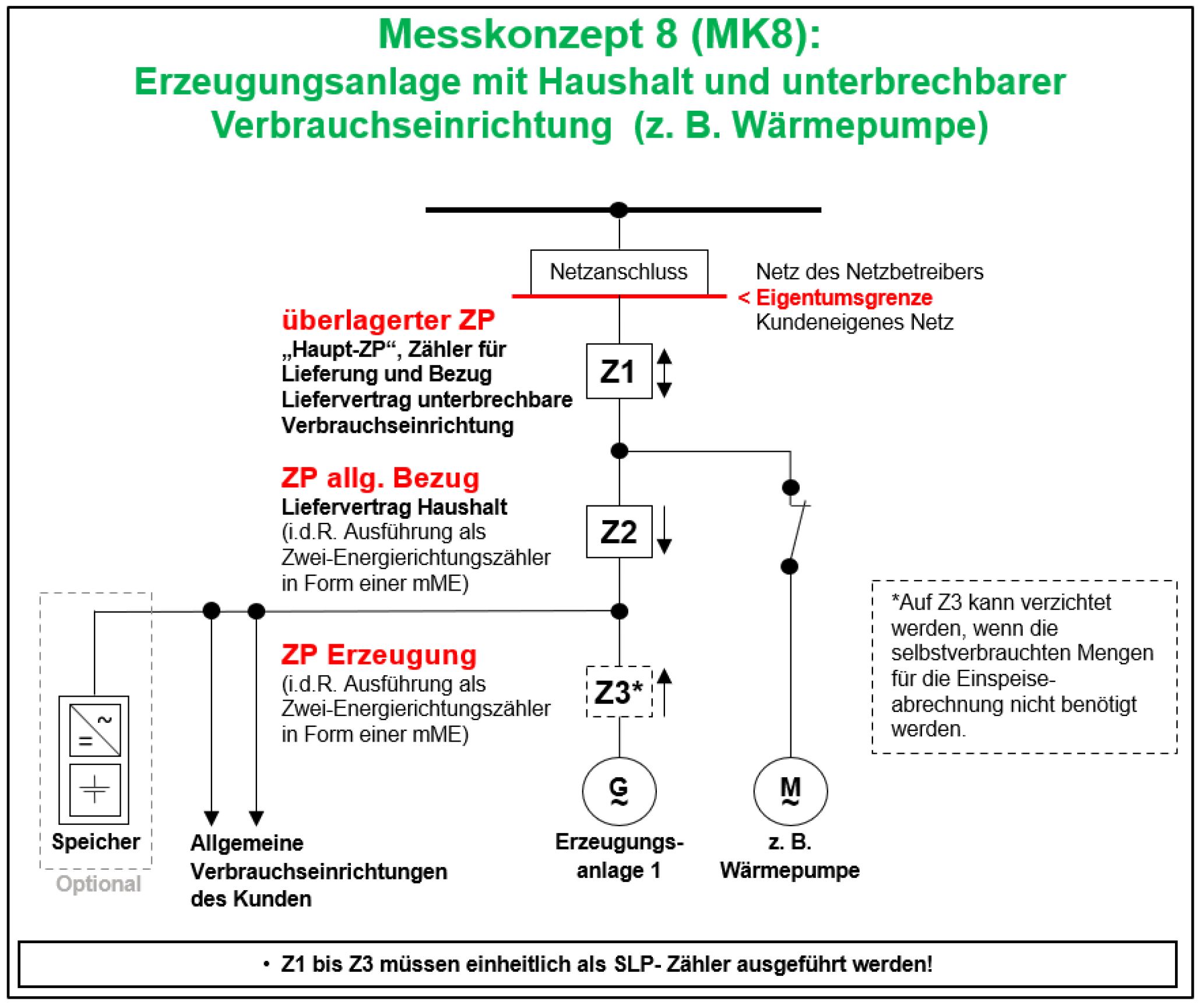

Photovoltaikanlage, Wärmepumpe, Haushaltsstrom und dazu 3 Zweiwege-Zähler

Genau, so sieht der Aufbau denke ich aus - nur das Z2 hier auch ein Zweiwegezähler ist.
Bisher musste ich nichts zahlen - sind das denn immer Mietgeräte diese Zähler? Bin nicht sonderlich erpicht darauf, für Zähler nun noch Miete zahlen zu müssen, die ich nicht unbedingt möchte/brauch :D

Das sind so gut wie immer Mietgeräte. Kannst ja mal beim VNB fragen, ob das auch mit zwei Zählern ginge. Es sei denn du hast irgendeine Bauträger-/Wohngebiet-Konstruktion, wo du keinen Einfluss hast.

Der Messstellenbetreiber darf bis zu 20€/Jahr pro moderner Messeinrichtung berechnen.
Das bis zu heißt halt er muss keine Gebühr nehmen, also wenn er das nicht macht, alles so lassen. ;-)
