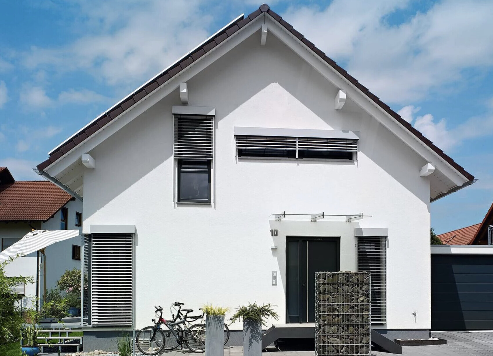

mich würde mal interessieren warum die Hersteller bei ihren Satteldächern zum Beispiel Größen wie 50 / 30 ; 70 / 50 (Traufseitig / Ortgang) angeben. Also warum macht man an der Traufe mehr als am Ortgang. Gibt es dafür einen Grund?

Wohl weil die Bauleistungsbeschreibung vergleichenden Bauinteressenten das wissen wollen.
Nein, es ist wohl eher ein Mißverständnis, daraus den Schuß
zu ziehen. 70 cm überstehende Sparrenlänge sind in die Grundfläche projiziert ebenso 50 cm wie 50 cm am Giebel/Ortgang - zumindest bei 45° DN.
hanghaus2023
Einen kurzen Ortgangüberstand kann man recht einfach ohne großen Aufwand (Dachlatten reichen da oft schon statisch aus) realisieren. Ebenso die etwas größeren an der Traufe (da werden einfach die Sparren verlängert).
… aber letztendlich geht es um die andere Optik bei den Variationen.
Aber Achtung: gleich oder größer 50cm wird der Überbauung zugerechnet.
Gregor_K
Genau das wollte ich wissen. Dann ist es auch klar warum man bei einem Walmdach an allen Seiten den gleichen Dachüberstand hat während man das beim Satteldach nicht hat.
