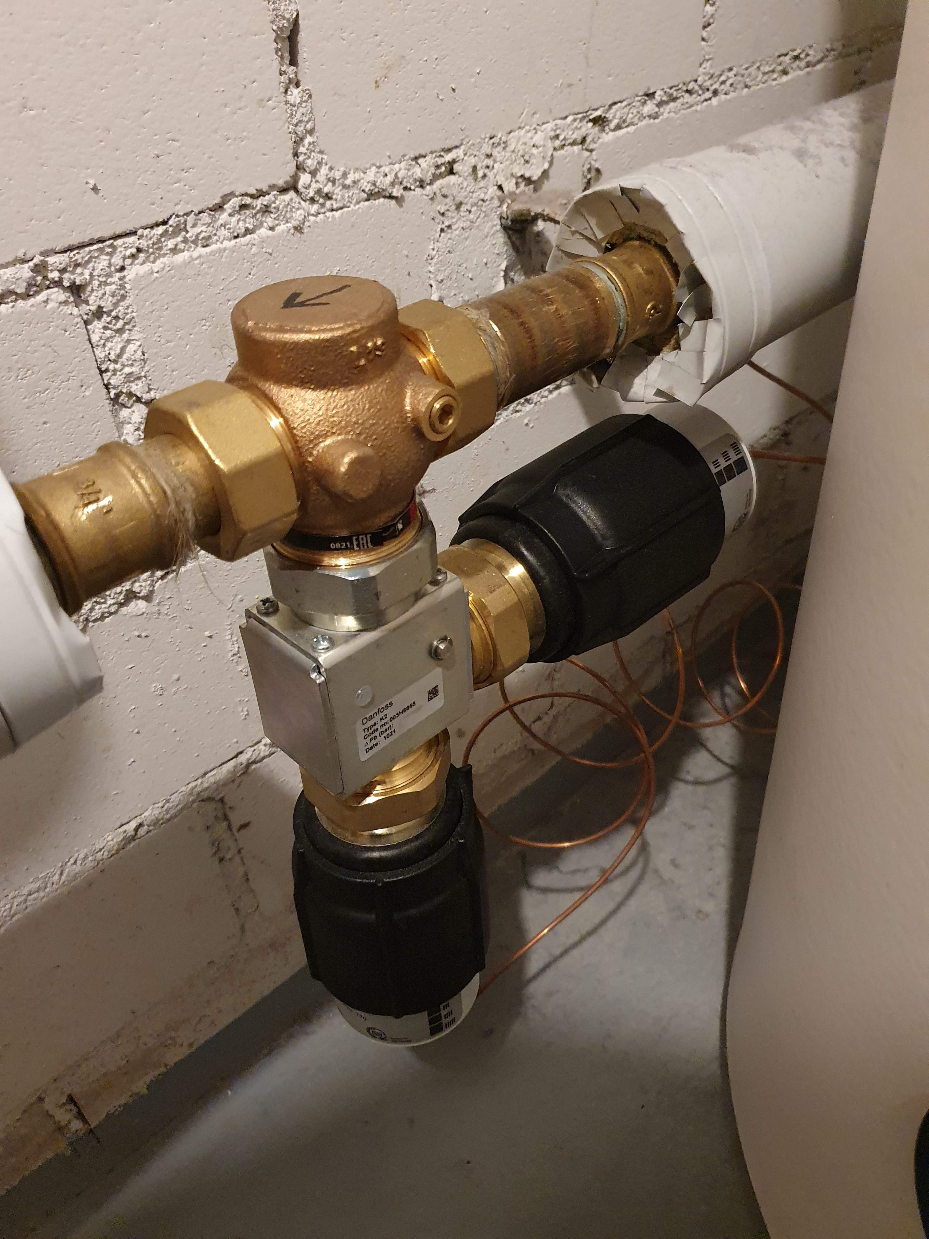

unsere Heizung und unser Warmwasser läuft über Fernwärme. Wir haben Anfang des Jahres neue Thermostate verbauen lassen, da nachdem 3 Personen geduscht haben die Temperatur unseres Warmwasserspeichers locker 8h gebraucht hat um wieder auf 55° zu sein. Die Thermostate waren noch aus den 80ern. Der Warmwasserspeicher ist 3 Jahre alt.

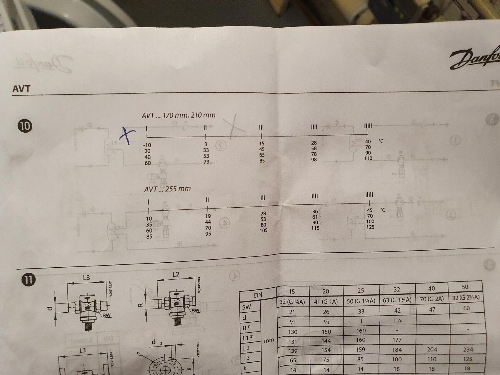

Leider hat es der Installateur nicht geschafft, die Anleitung zu verstehen. Ich kann das nachvollziehen, da dort 4 Werte pro Einstellung angegeben sind:
Technische Skizze mit Maßlinien und Tabellen, AVT 170-210 mm und 255 mm, Diagramm.
Relevant ist wohl die Tabelle mit dem X.
Ergo haben wir etwas rumprobiert. Aber heute sehe ich wieder, dass die Temperatur etwas zu niedrig ist (45°).

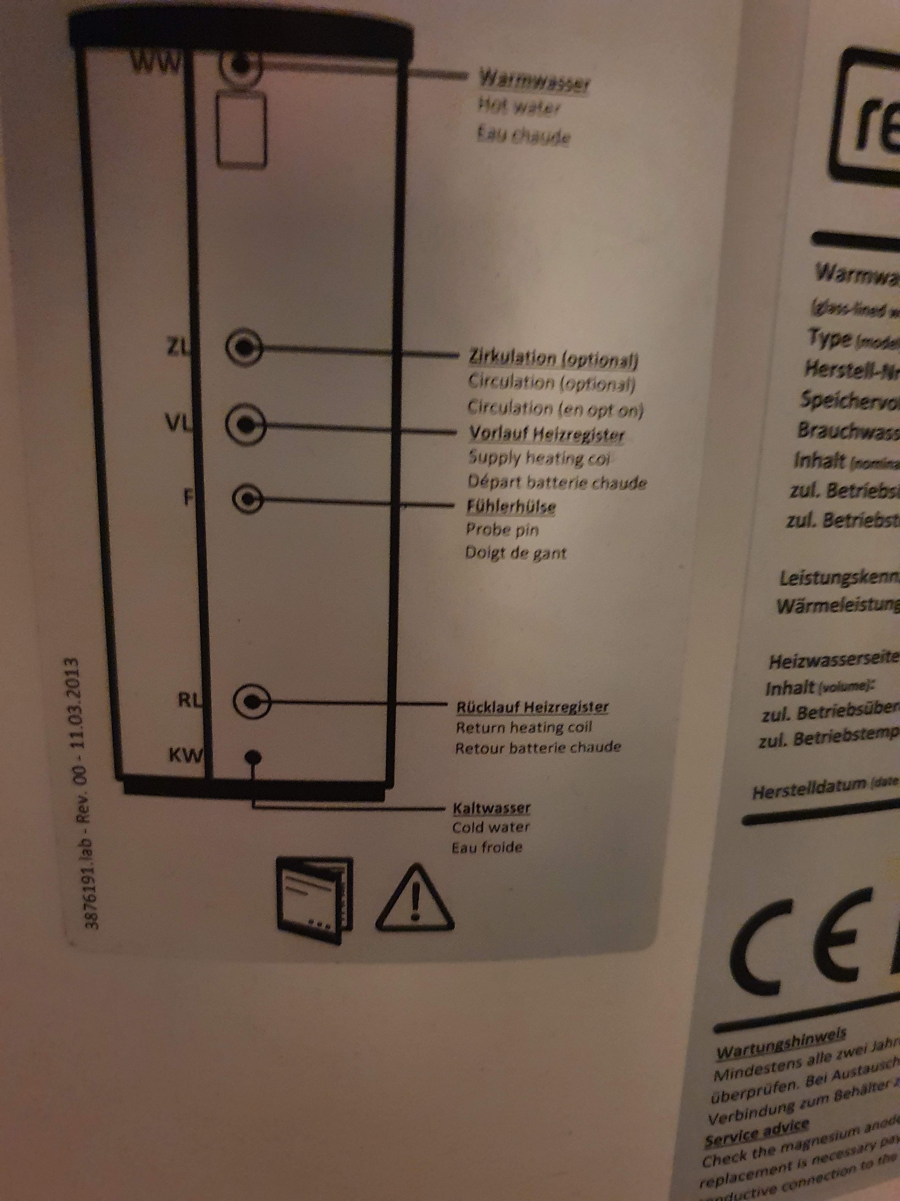

Hier noch Fotos der Installation:
Schematische Zeichnung eines Warmwasserboilers mit Zirkulation, Vorlauf, Rücklauf, Kaltwasser.

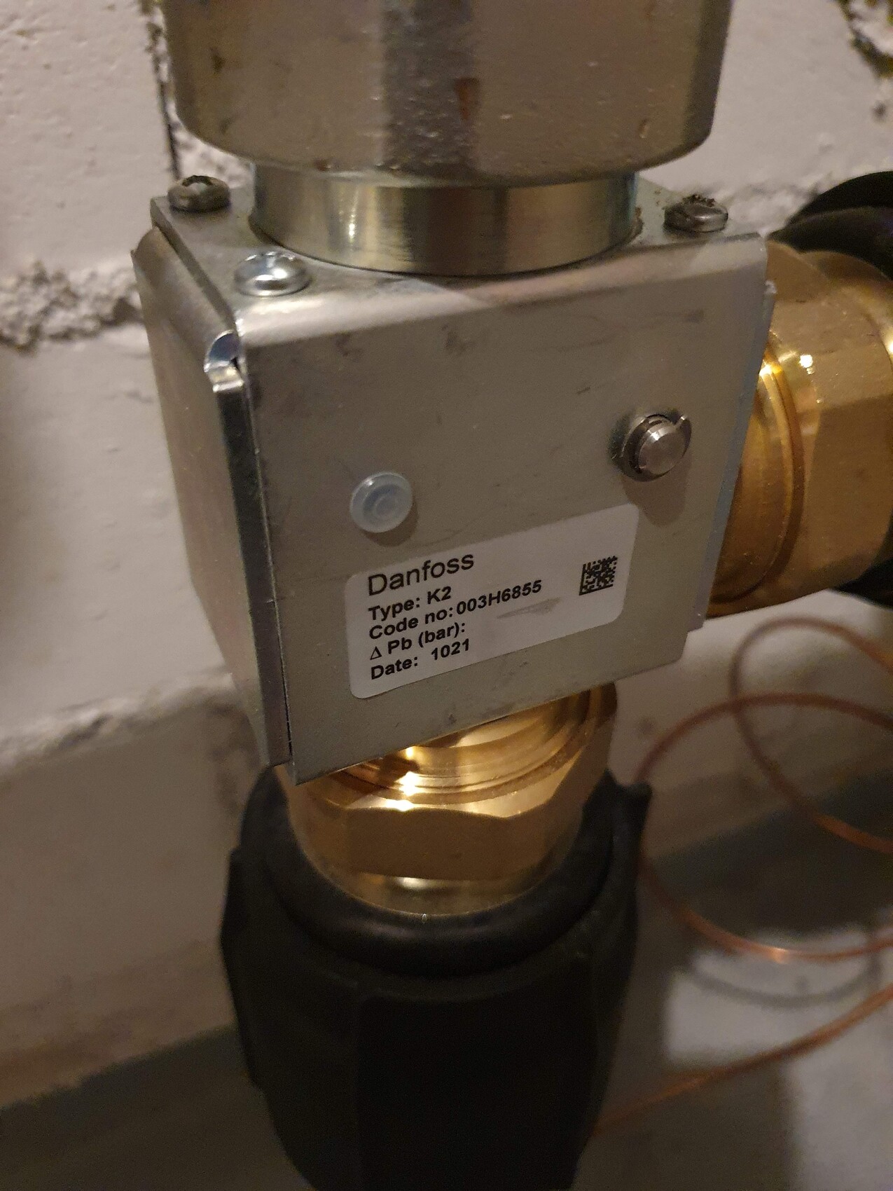

Jeweils ein Thermostat für Vorlauf und für Rücklauf:
Kupferrohrleitung mit Druckregler, Ventilblock und Wandanschluss (Danfoss).
Danfoss-K2 Ventil mit Messinganschlüssen an Heizungsrohrinstallation.
Kann mir vielleicht von euch jemand sagen, auf was ich die beiden Thermostate drehen muss, damit ich auf 55° Temperatur komme? Bzw. wie ich die 4 Werte pro Einstellung verstehen soll...
