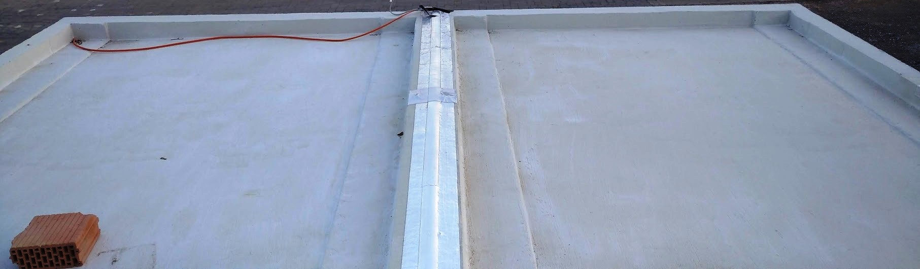

ich hab' Doppelgarage. Darauf soll eine Dachterrasse sein. Baugenehmigung + Statik sind vorhanden.
Die Herrausforderung ist der Mittelsteg (Attika von jeweils einzelner Garage). Ich möchte die Terrasse (aus 2 Garagen) bündig machen. Das heißt, WPC oder Terrassenplatte muss über den Mittelsteg verlegt werden. (siehe auch https://www.hausbau-forum.de/threads/fertiggarage-als-dachterrasse-aufbau-belag-mit-wpc.39159/ )
Ich bevorzuge Terrassenplatte (2cm) aus Feinsteinzeug, da die Terrasse auf der Südseite liegt.
Aufgrund dem Mittelsteg denke ich an WPC, da es mit Unterkonstruktion am besten geeignet ist.
