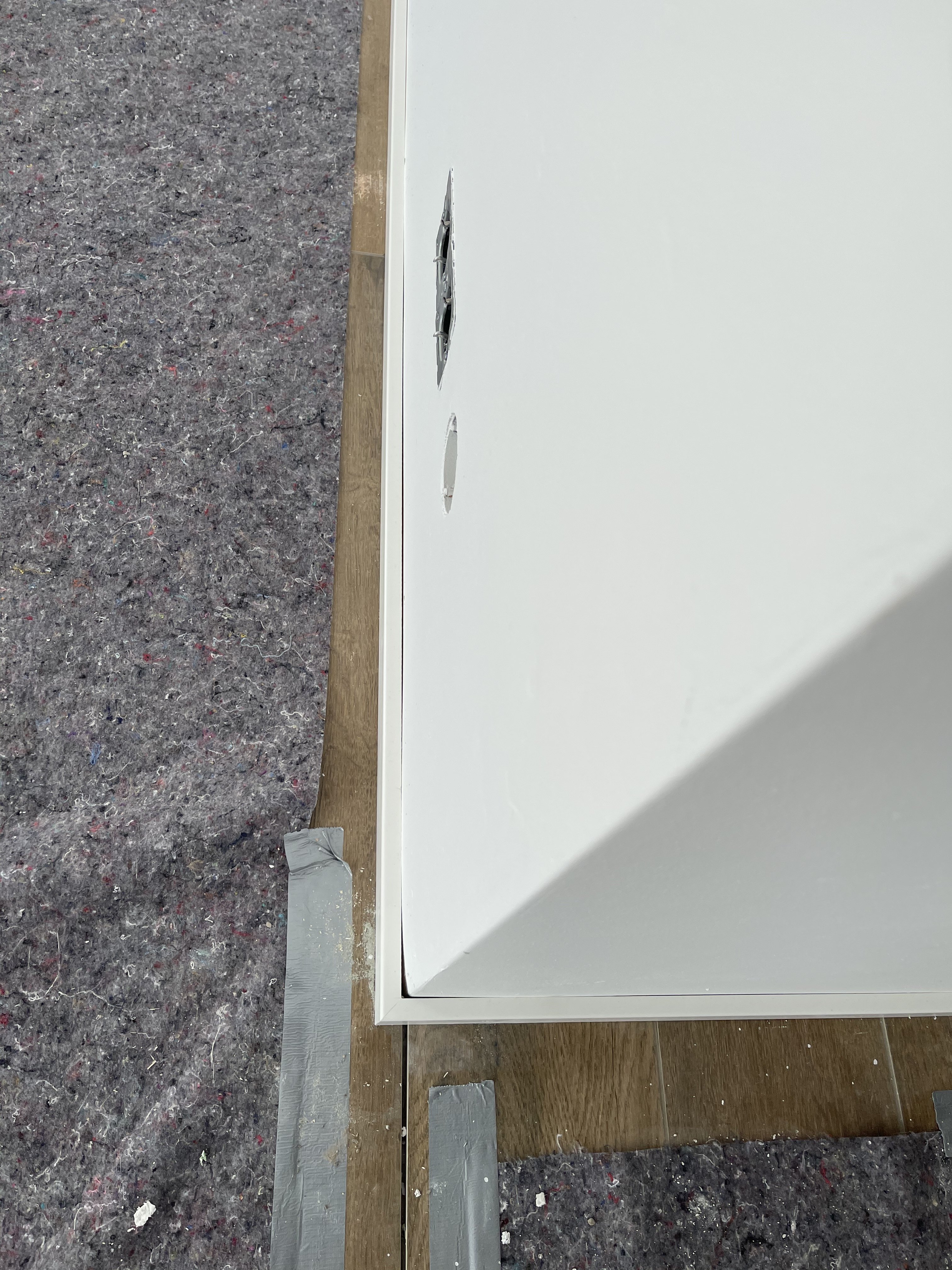

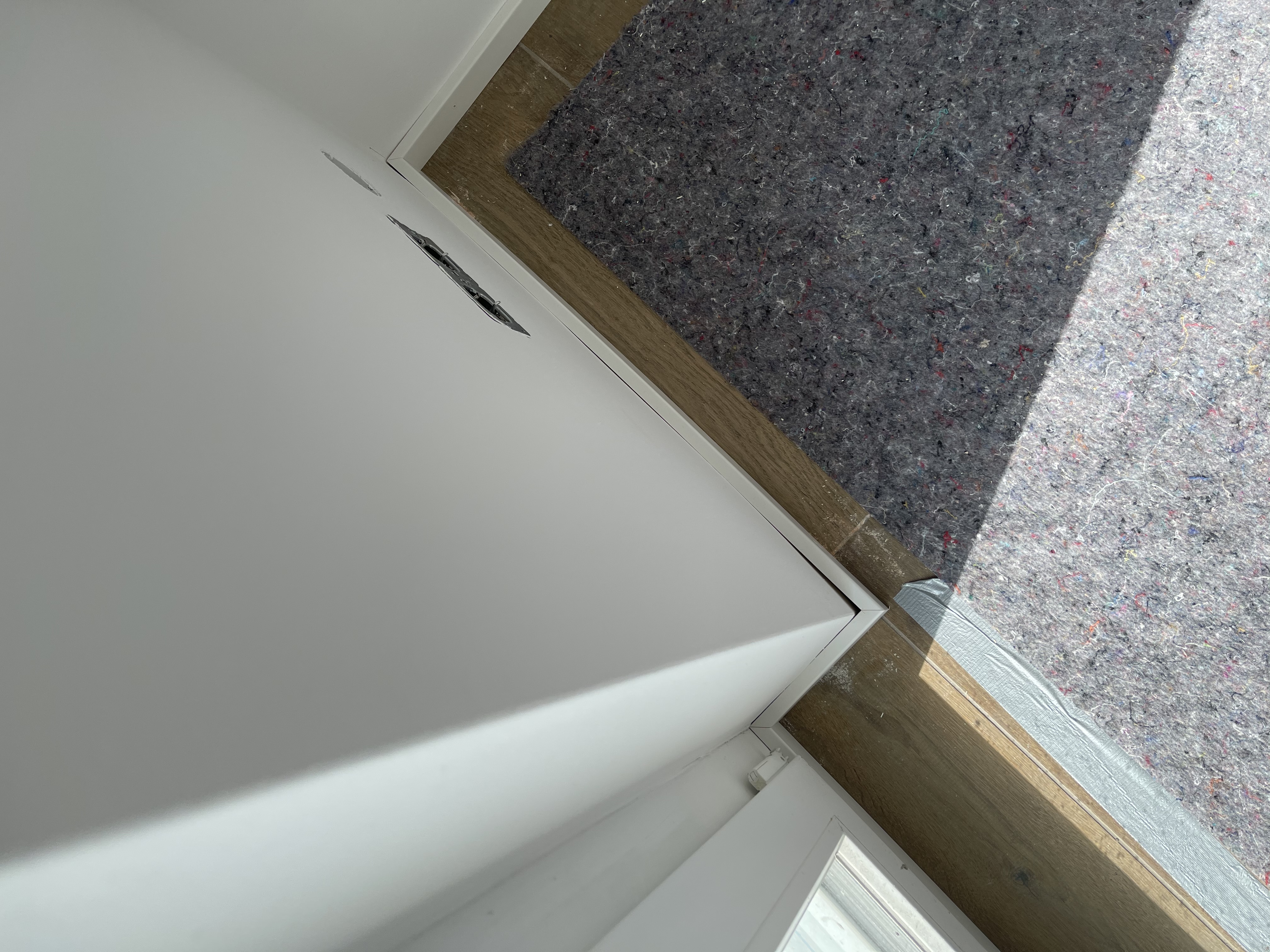

bei uns steht demnächst die Übergabe unseres Neubaus vom Bauträger an.
Wir haben nun bei der letzten Besichtigung vor allem bei den Sockelleisten größere Abstände zur Wand festgellt. Scheinbar sind die Wände bzw der Putz nicht gerade und auch nicht ganz in Rechten Winkel.
Ich habe mal als Beispiel zwei Fotos angehangen.
Der Bauleiter hat es einfach abgetan und meinte das wird jetzt einfach mit Acryl zugemacht.
Was ist eure Meinung dazu? Ist sowas tolerierbar?
Viele Grüße
Thomas
KingJulien
KingJulien
Also meiner Meinung nach gehören Sockelleisten an die Wand und nicht auf Teufel komm raus im rechten Winkel hingerotzt.
Das war Dienst nach Vorschrift vom Handwerker.
