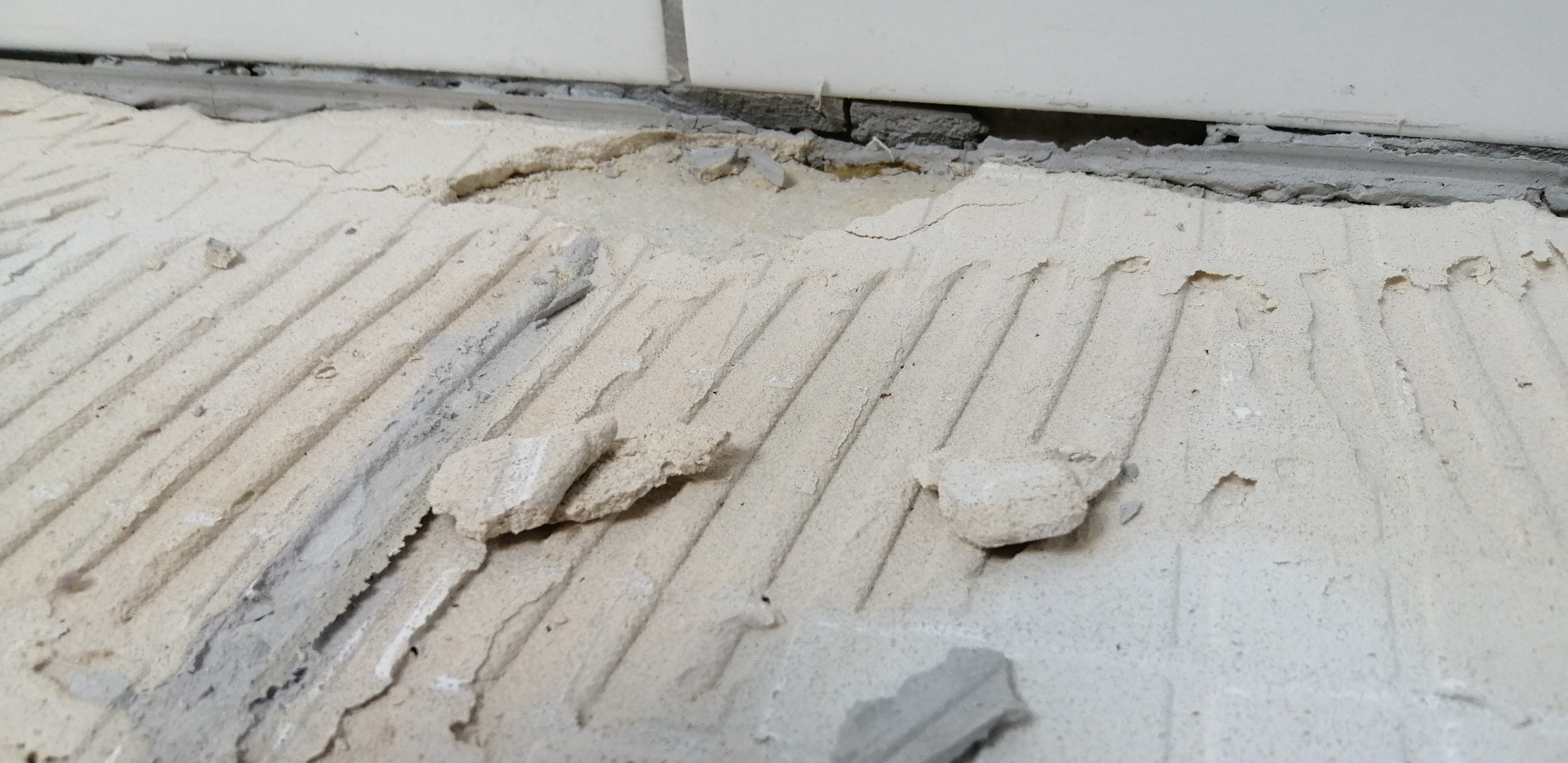

Ich möchte ein Badboden mit Klickvynil oder Fliesen neu belegen lassen.
Die Fliesen habe ich mittlerweile entfernt.
Jetzt will ich den Kleber von einem Betrieb entfernen lassen. Siehe: Foto
1) Muss ich darauf achten, dass auch unter den Wandfliesen die Kleberreste der Bodenfliesen entfernt werden oder verlegt man nur bis zum Beginn der Wandfliesen? Da mit Silicon abgeschlossen wird, sieht man die Stelle ja nicht.
2) Was kostet die Aktion ungefähr? Es sind 4 qm.
Danke
Zerbrochene Putzstücke auf einem geriffelten Estrichboden vor einer Türkante.
nordanney
Das wird schwierig. Bei so einem unlukrativen Auftrag muss Du wahrscheinlich den nehmen, der überhaupt will. Das können schnell mehrere hundert € werden.
Entweder verlegt man die Bodenfliesen bis zum Rand und dann Wandfliesen von oben drauf (normal) oder umgekehrt. Am Ende sieht man nur die Silikonfuge.
Da bei Dir wohl kaum wieder Fliesen unter die Wandfliesen geschoben werden, können die Reste verbleiben.

Bei 150,00 € wäre das für mich ok. Wenn es nicht realisierbar ist, gibt es Alternativen.
1) Die Leihmaschine würde so um die 100 € pro Tag kosten.
2) Die billigste im Internet gefundene Sanierungsfräse würde 89 € kosten: Matrix MT 1100.
4 qm sollte sie aushalten.
Wie lange dauert das Abschleifen in etwa mit einer einfachen Sanierungsfräse bei einem Handwerker, der aber bei diesen Arbeiten Laie ist?
Was ist da zu empfehlen?
nordanney
Mit dem Bohrhammer je nach Zustand des Klebers nen Stündchen oder zwei. Da würde ich doch nicht mit ner Fräse drangehen. Ggf. einfach mal Hammer und Meißel in die Hand nehmen.

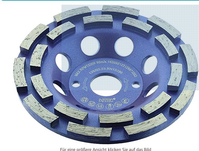

Würde es auch mit Hammer und Meißel probieren. Das kann man doch super selber machen. Und die Reste, die nicht komplett abgehen, kann man doch mit Sicherheit mit so nem Betonschleifer bearbeiten oder? Sowas wie im Anhang, kostet nicht die Welt, man braucht ne die passende Flex.
Blaues, runde Schleif- oder Polier-Scheibe mit segmentierten Außenrändern und Mittelloch.
