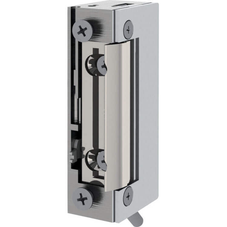

vielleicht hat das ja schon jemand durchgeführt.
Ich würde gerne den normalen Türschnapper tauschen, in so einen wo ein kleiner Hebel ist, den man auf offen / geschlossen stellen kann. Um dennoch die Haustüre ohne Schlüssel öffnen zu können, durch einfaches aufdrücken. Ich glaube ihr wisst was ich meine. Es soll nichts elektrisches sein, sondern nur die Nutzung durch den Hebel.
Geht sowas immer... auf was muss man achten?
Ich habe eine Haustüre von Kebotherm und eine durchgehende Schließleiste.
Vielleicht kann ja jemand was dazu sagen.
Danke! :)

Das was du suchst nennt sich Tagesfalle und jeder Schlosser hat sowas im Sortiment. Bzw. gibt es auch alles heutzutage überall sonnst zu bekommen.
Nahaufnahme eines metallischen Türschlosses mit Schrauben und Bolzen.
Andre77
Ja genau sowas. Aber da gibts doch sicher unterschiede in Höhe und Breite bzw. Tiefe, oder gibts da nur eine Variante ?
Ich müsste dann die durchgehende Schließleiste abschrauben und dann könnte man das wohl schon tauschen.
