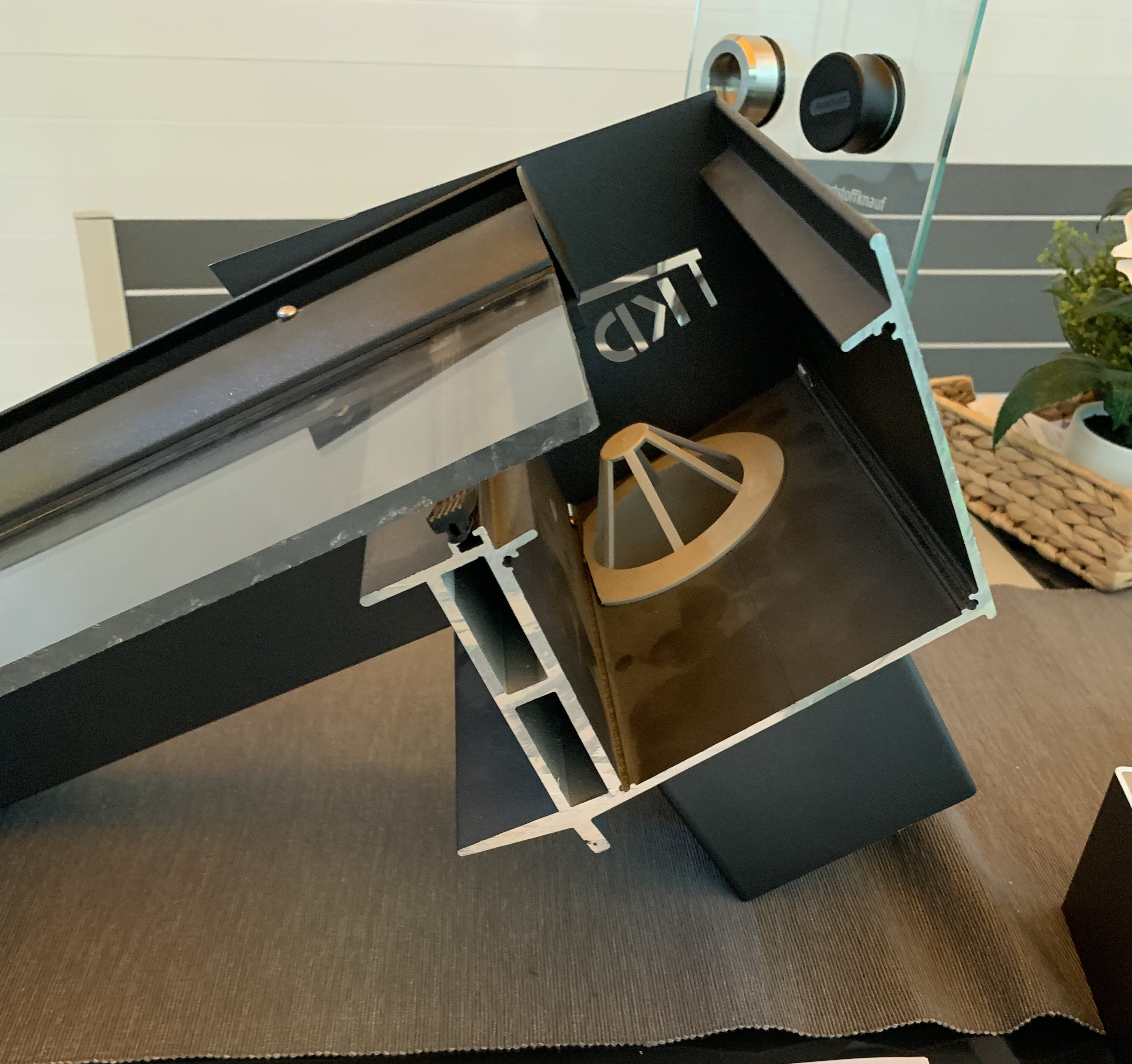

Vorgestern wurde meine Überdachung montiert, hier mal die Erfahrung. Monteure waren pünktlich um 8 da, von 3 Mann konnte immerhin einer deutsch. Aufbau war gut organisiert, jeder wusste, was er zu tun hat. Müll wurde das meiste mitgenommen, eine Ladung Kleinkram habe ich dann noch gefunden, außerdem jede Menge Reste vom Metallbohren. Anschluss von LEDs und Markise an den Strom wurde gemacht, auch wenn das laut Vertrag bauseits zu erfolgen hätte. Dafür gibt es jeweils eine Fernsteuerung, hier hätte ich mir gewünscht, dass das in einem System integriert ist. Größter Kritikpunkt ist die integrierte Dachrinne, die entspricht einfach dem Frontprofil. Dadurch ist es nicht möglich, ein Gefälle für die Dachrinne zu machen und die Front gerade. Im Einlauf ist auch etwas Silikon verbaut, dadurch stehen ein paar Millimeter Wasser in der Dachrinne.
Ansonsten bin ich aber recht zufrieden. 10,2k für 5x3,5m mit Unterdachmarkise und 6 LEDs
Allthewayup
Das ist was du mit der im Profil integrierten Entwässerungsrinne meinst und warum das Wasser darin ein paar mm steht.
