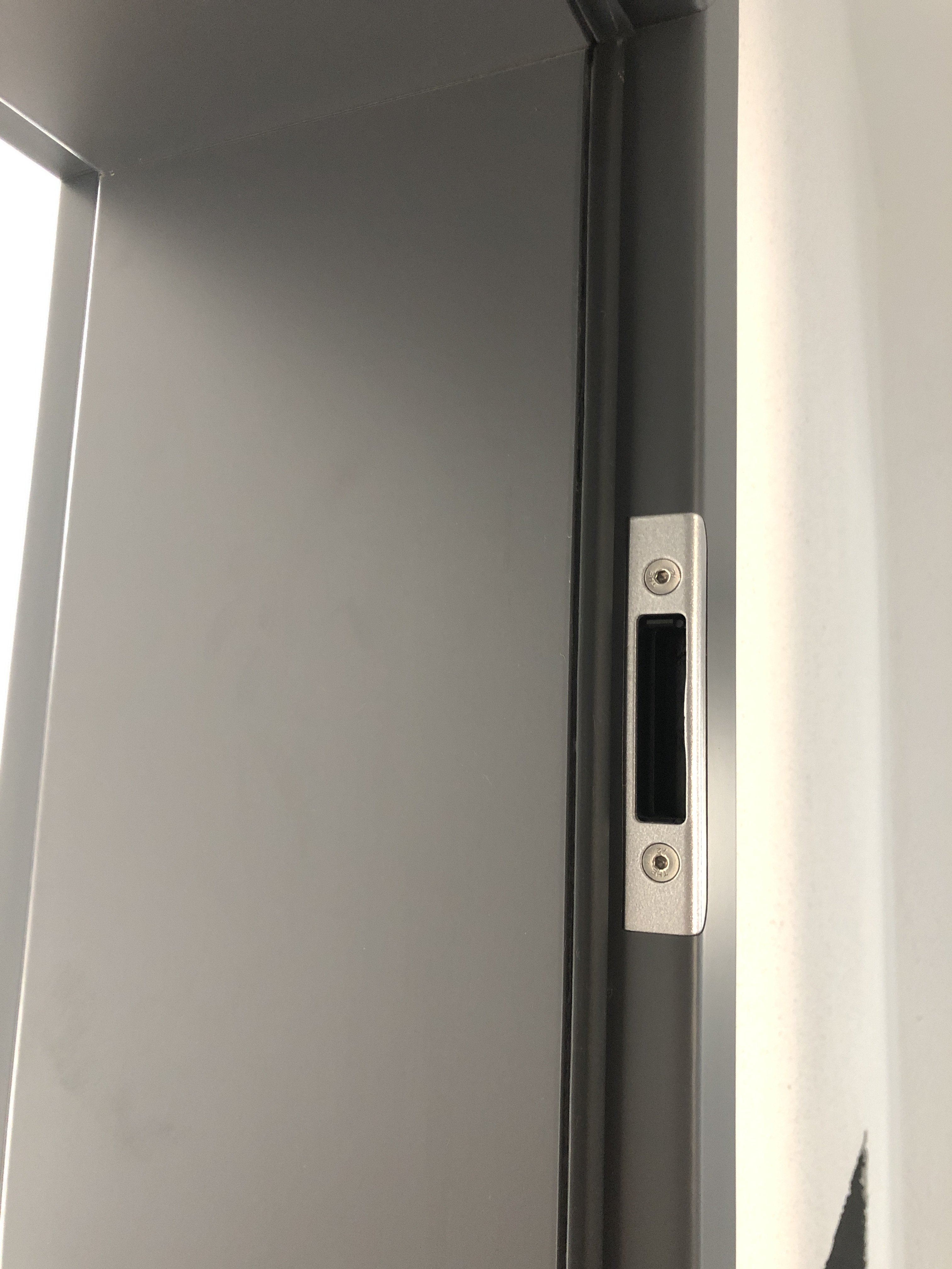

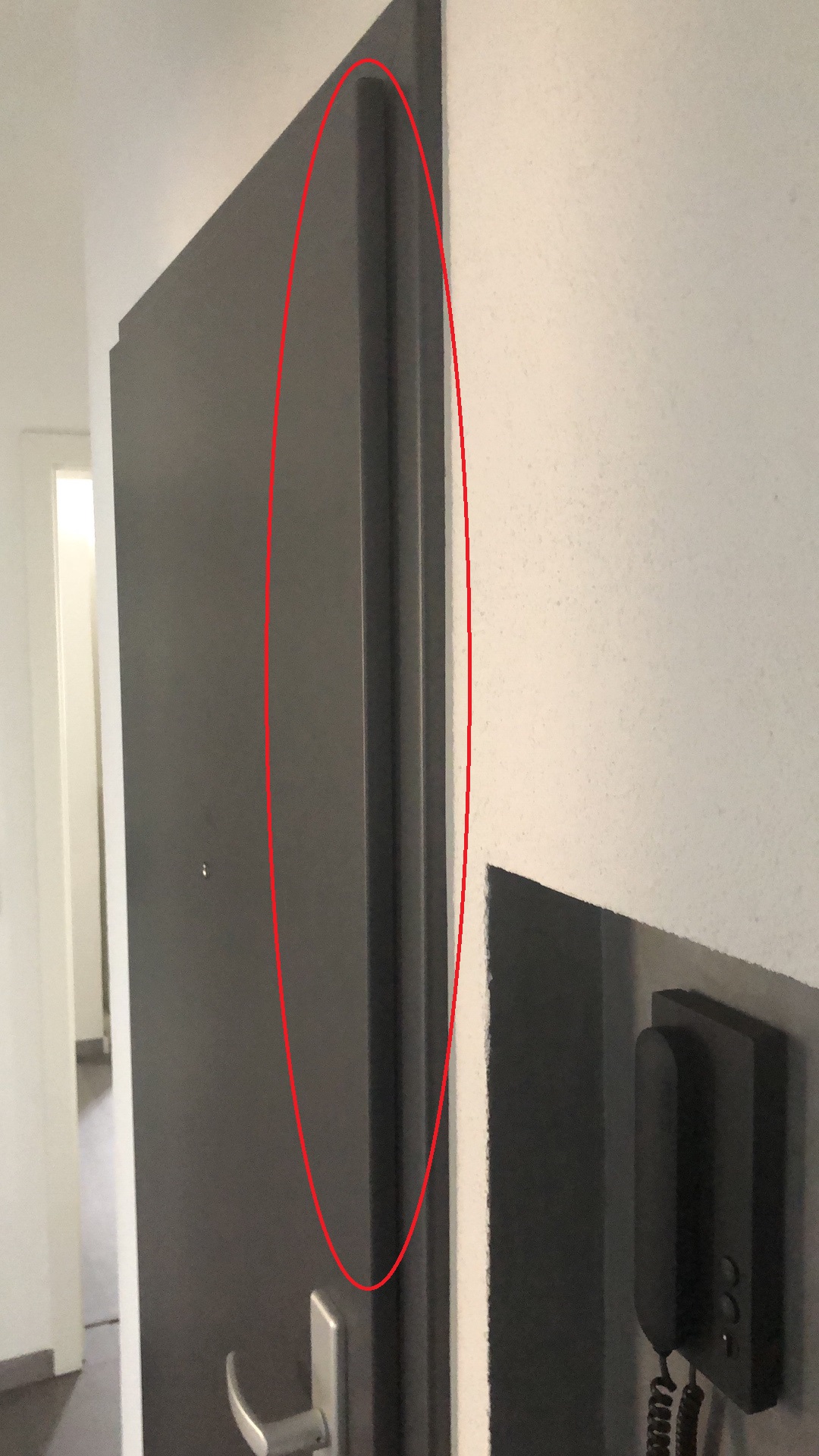

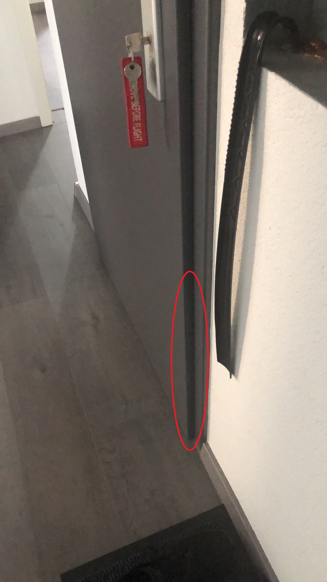

meine Haustüre schließt nicht richtig, sodass ich Kraft aufwenden muss, um diese abschließen zu können. Ein Öffnen allein durch drehen des Schlüssels ist nicht möglich, ich muss diese immer zu mir ziehen.
Ich habe nun gesehen, dass die Türe unten ganz an der Zarge anliegt, oben jedoch nicht.
Die Türe schleift nicht und stößt auch nicht an, auch ins Schloss fallen tut sie ohne Probleme, es geht lediglich ums Abschließen, ich hoffe man sieht den Spalt auf den Bildern.
Was muss ich einstellen, damit diese auch oben richtig anliegt?
Vielen Dank und Grüße!
Bodennaher Blick auf eine graue Tür mit rotem Schlüsselanhänger am Griff; schmaler Spalt Tür-Rahmen.
Graue Tür leicht geöffnet; rotes Oval markiert den Spalt zwischen Türblatt und Rahmen.

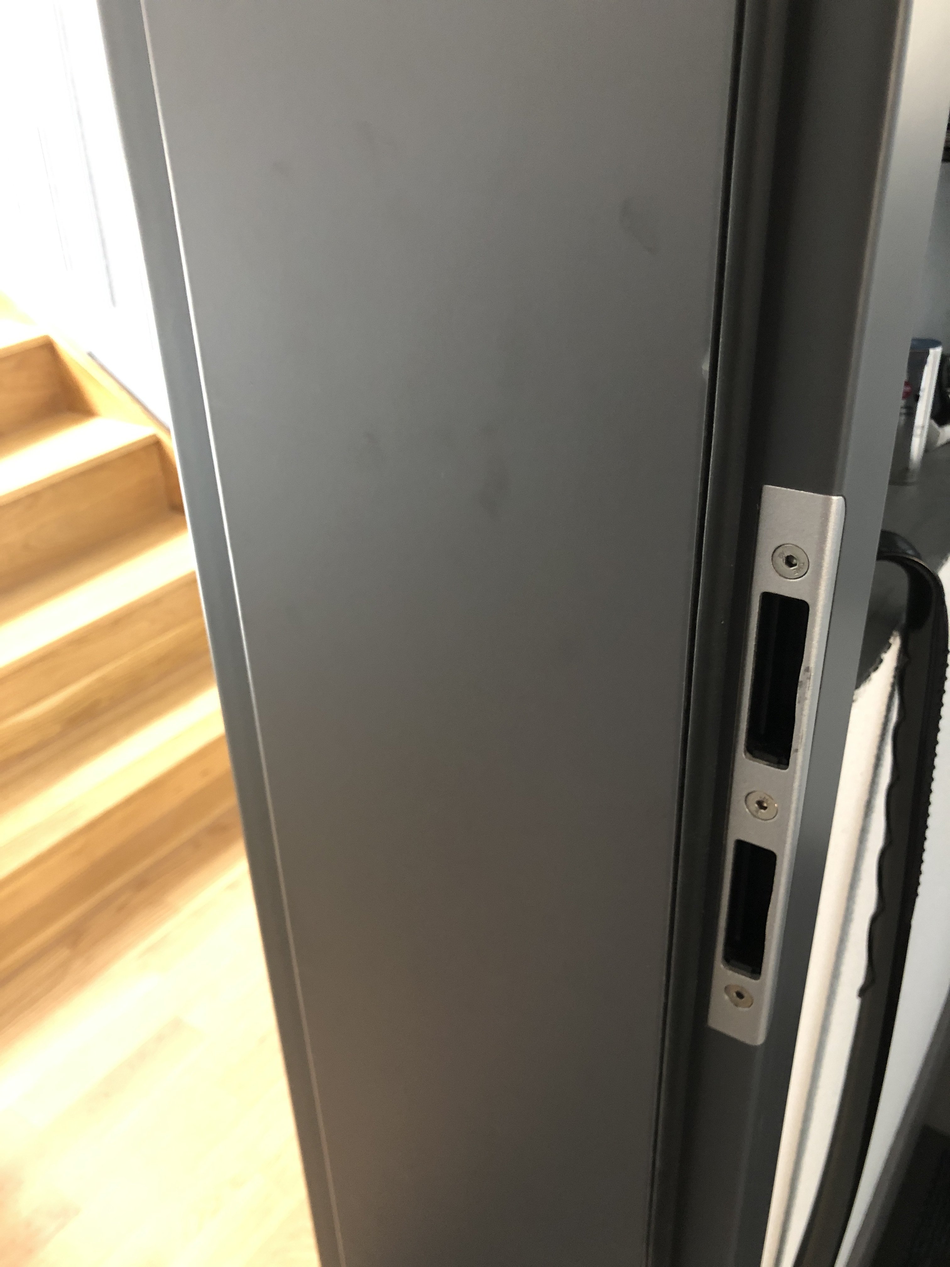

Ich würde erstmal am Schließblech nachschauen, wo es denn hakt. Ggf. kann man auch hier gleich Einstellungen vornehmen.
5
50_Cent
Leider nicht. Die Schließbleche lassen sich nicht verstellen. Wenn es die sind die du meinst.
Es ist eine Tür aus dem Bauhaus
Nahaufnahme einer grauen Metalltür mit zwei vertikalen Verriegelungsbolzen; Holzstufen im Hintergrund.
Nahaufnahme eines Türrahmens mit silbernem Schlossblech und rechteckiger Öffnung für den Türbolzen
