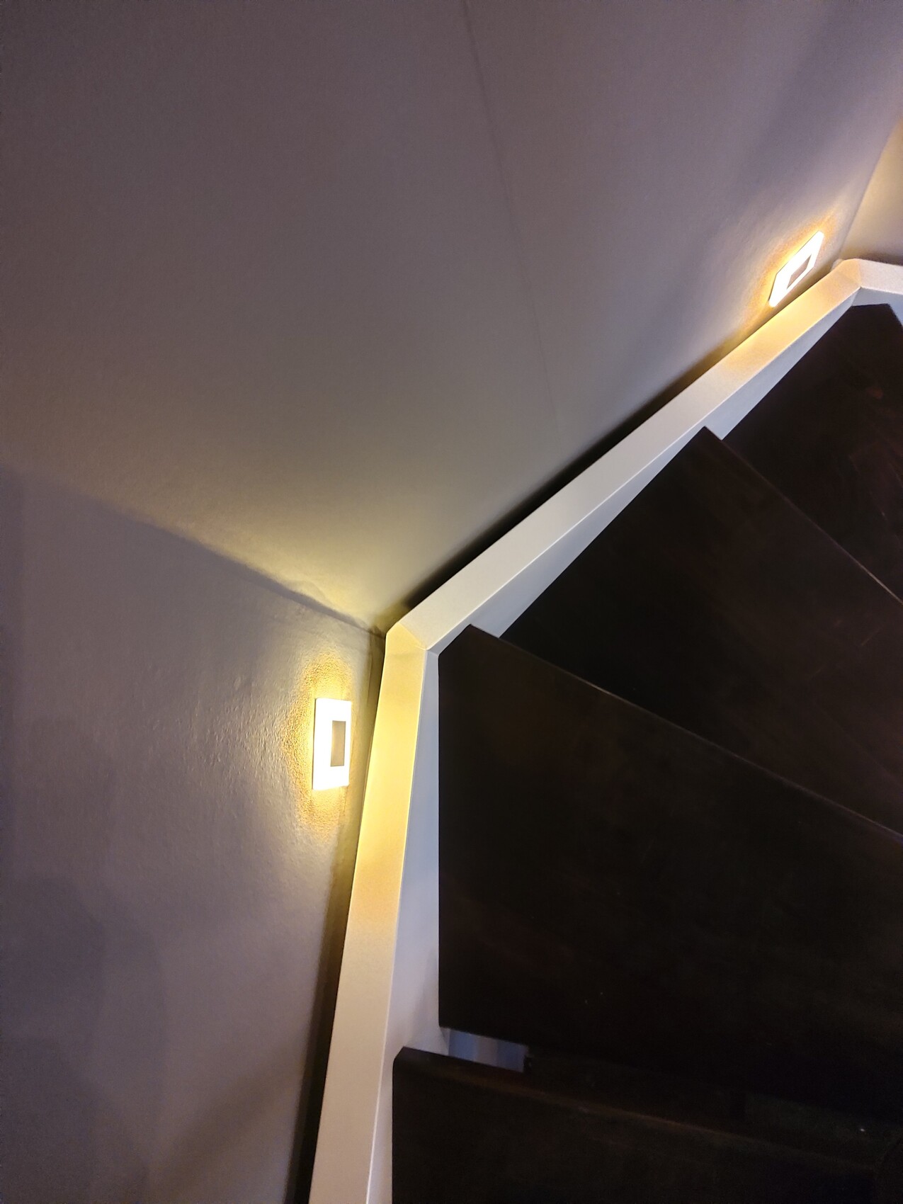

Womit schließe ich am besten einen Spalt zwischen Treppe und Wand?
Probleme:
1. Der Spalt ist nicht allzu klein - zwischen 1,5 und 2,5 cm
2. Der Abstand variiert
Gruß
Rico
Vicky Pedia
Vicky Pedia
Also sicher Steinwolle in den Spalt stopfen und dannhängt es vom Belag ab, ob der den Spalt abdeckt. Ich nehme mal an, Betontreppe? schick in der Tat mal Fotos und zeige auf, was Du später machen willst
B.Baumeister
Ja, sorry - ist mir im Nachhinein auch aufgefallen dass wichtige Infos fehlen.
Also Holztreppe innen.
Für Silikon oder Acryl wäre das ziemlich breit, oder?!
Vicky Pedia
Vicky Pedia
Da würde ich mir vom Treppenbauer im selben Design eine dünne Deckleiste anfertigen lassen und aufkleben. Eigentlich sollte sowas ohnehin Bestandteil der Treppenmontage sein.
