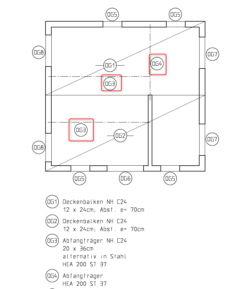

Bei der Statik wurde festgelegt das im Bereich der Holzbalkendecke im Obergeschoss neben den Deckenbalken noch 3 Abfangträger eingebaut werden müssen.
Jetzt kann ich mir gerade nicht vorstellen in welcher ebene diese verbaut werden müssen.
Mein Gedanke war das die Holzbalken direkt auf den Ringanker der obersten Steinreihe gelegt werden. Aber wo kommen dann die Abfangträger rein ? Und wie soll der Träger OG3 und OG4 verbunden werden.
Kann mir hier jemand Aufklärung verschaffen ?

Da gibt es verschiedene Möglichkeiten. eigentlich solltest du einen Schnitt haben wo die Auflage zu sehen ist.
Verbindungen sind über die üblichen Holzverbindungsarten möglich oder durch Hilfsmittel.

Leider gibt es keine Detailzeichnung.
Es handelt sich aber um Metallträger oder alternativ aus Stahlbeton.
Mir ist immer noch unklar in welcher Ebene die sich befinden soll.
