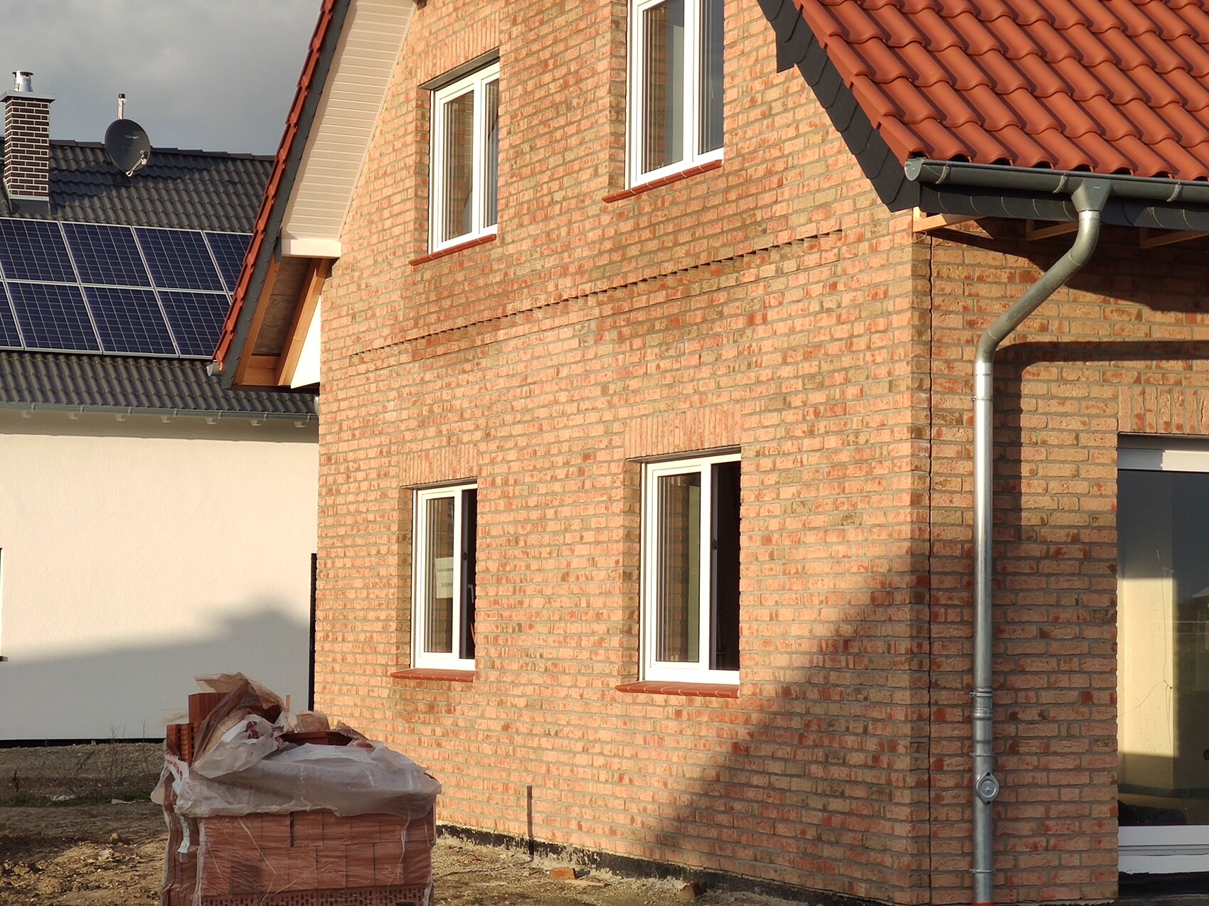

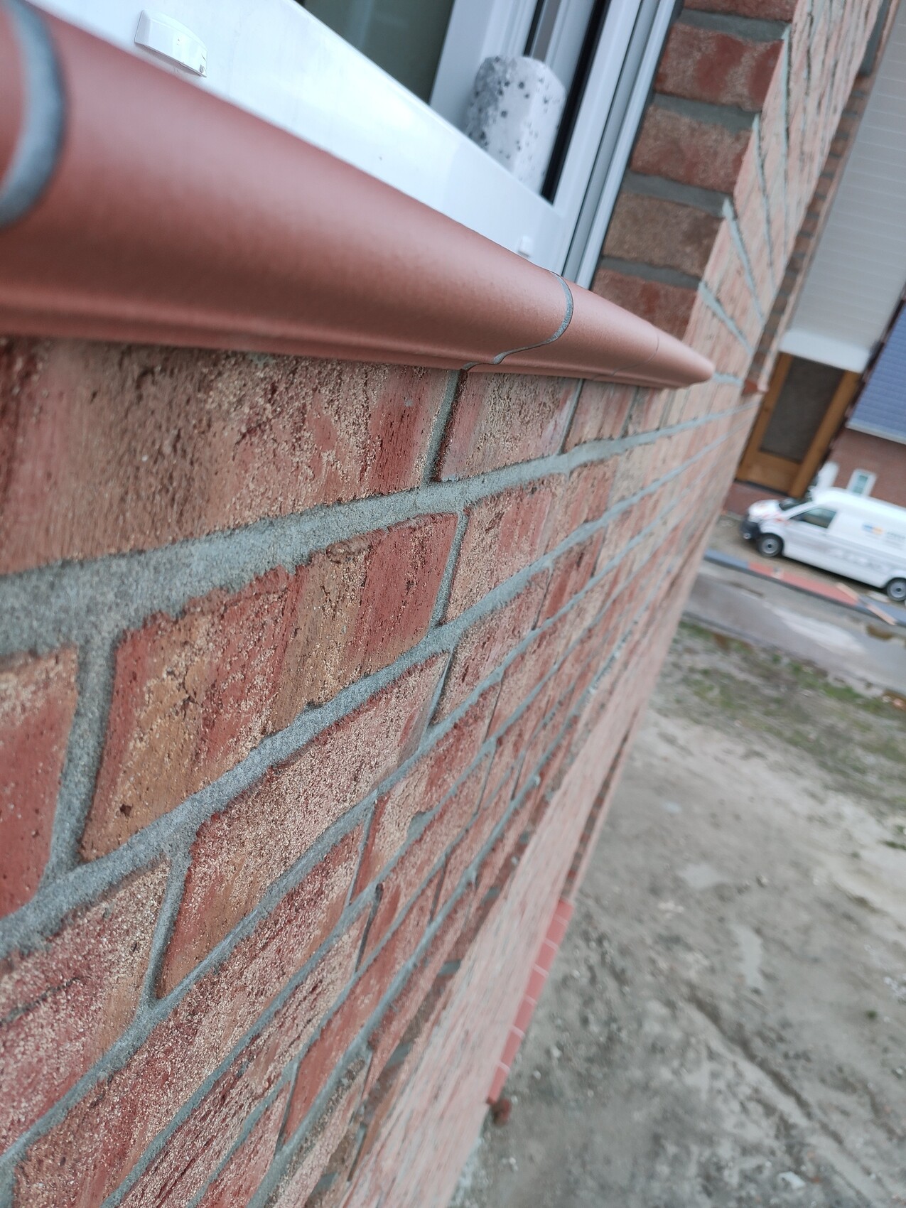

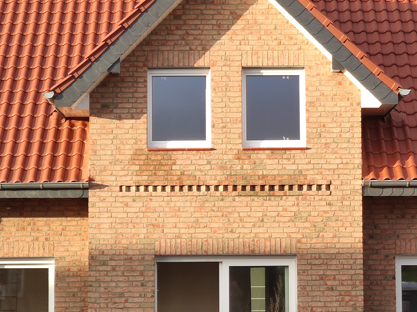

in der letzten Zeit hat es in der Region Hannover stärker geregnet.
Unser Neubau sieht seit dem etwas "traurig" aus - ich habe gesehen, dass es unterhalb der Außenfensterbänke feucht aussieht.
Bitte schaut mal die Bilder an, ob das noch im Rahmen des normalen ist, bzw. nach einem stark regenerischen Februar normal ist.

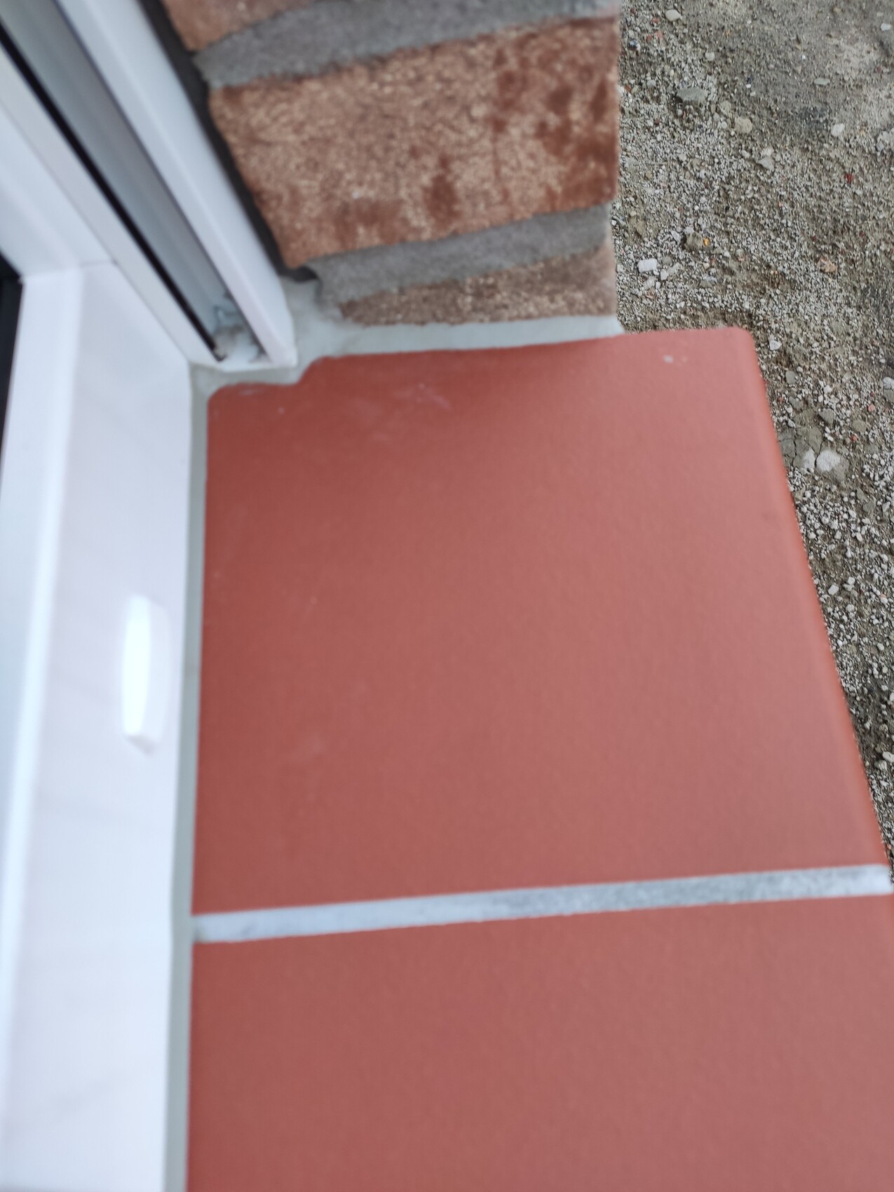

P.S. Wir haben keine Rollschicht verbaut, sondern Florentiner Stufen. Unterhalb dieser Stufen ist die benötigte Schutzfolie für den Spalt zwischen Fensterlaibung und Verblendermauerwerk. Der Klinkerstein ist ein Röben Moorbrand lehm-bunt. Die Fugen an den Außenfensterbänken wurden mit einer Flexfuge (Außenbereich) erstellt.

Das ist das Wasser, was gegen die Scheiben geregnet ist und über die Fensterbank an der Wand nun runterläuft. Damit sind die Stellen unter dem Fenster temporär feuchter als die restliche Wand.
