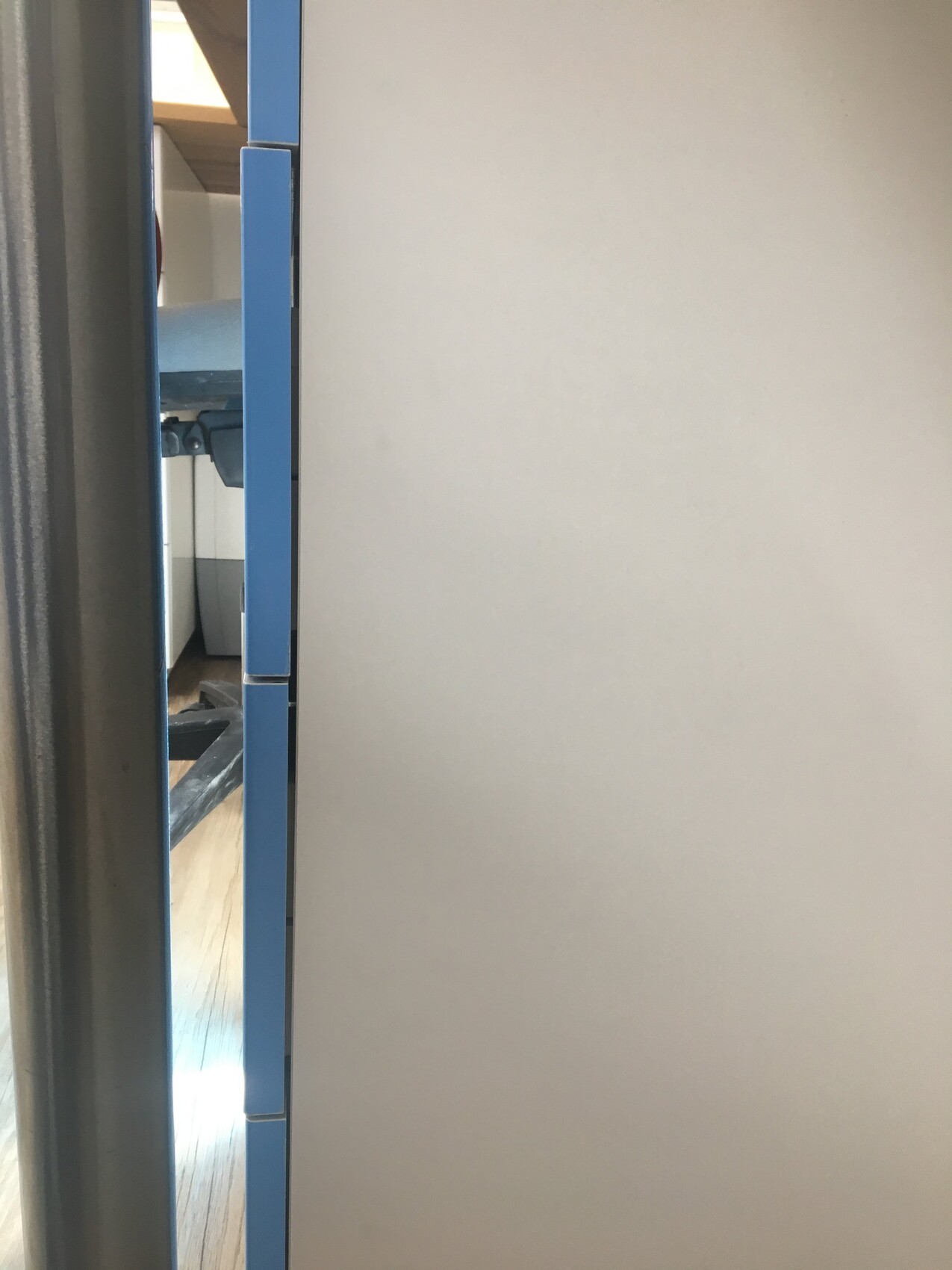

ich bau grad nen Ikea METOD Schrank mit Maximera Schubladen auf und soweit ist alles klar, Schubladen sind drin, kommen sich nicht in die Quere etc.
Aber zwei von ihnen stehen etwas mehr ab als die anderen, und zwar NICHT nur oben oder unten (das ließe sich ja mit diesen Einstellschrauben ändern), sondern auf ganzer Höhe.
Woran kann das liegen? Weiß jemand, wie man das behebt?
Danke!
Knulli
Irgendwo liegt den Schubladen ein Zettel bei, welches Loch des Korpus und welches Loch der Laufschiene zusammengehören. Das ist oben / mitte / unten unterschiedlich.
