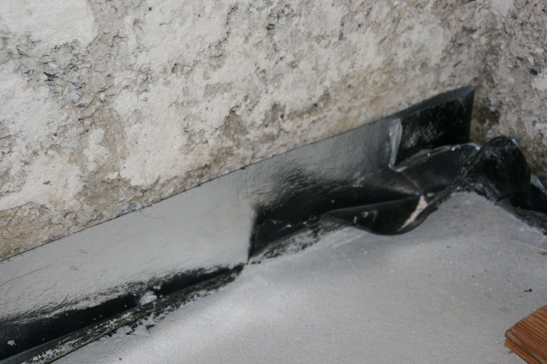

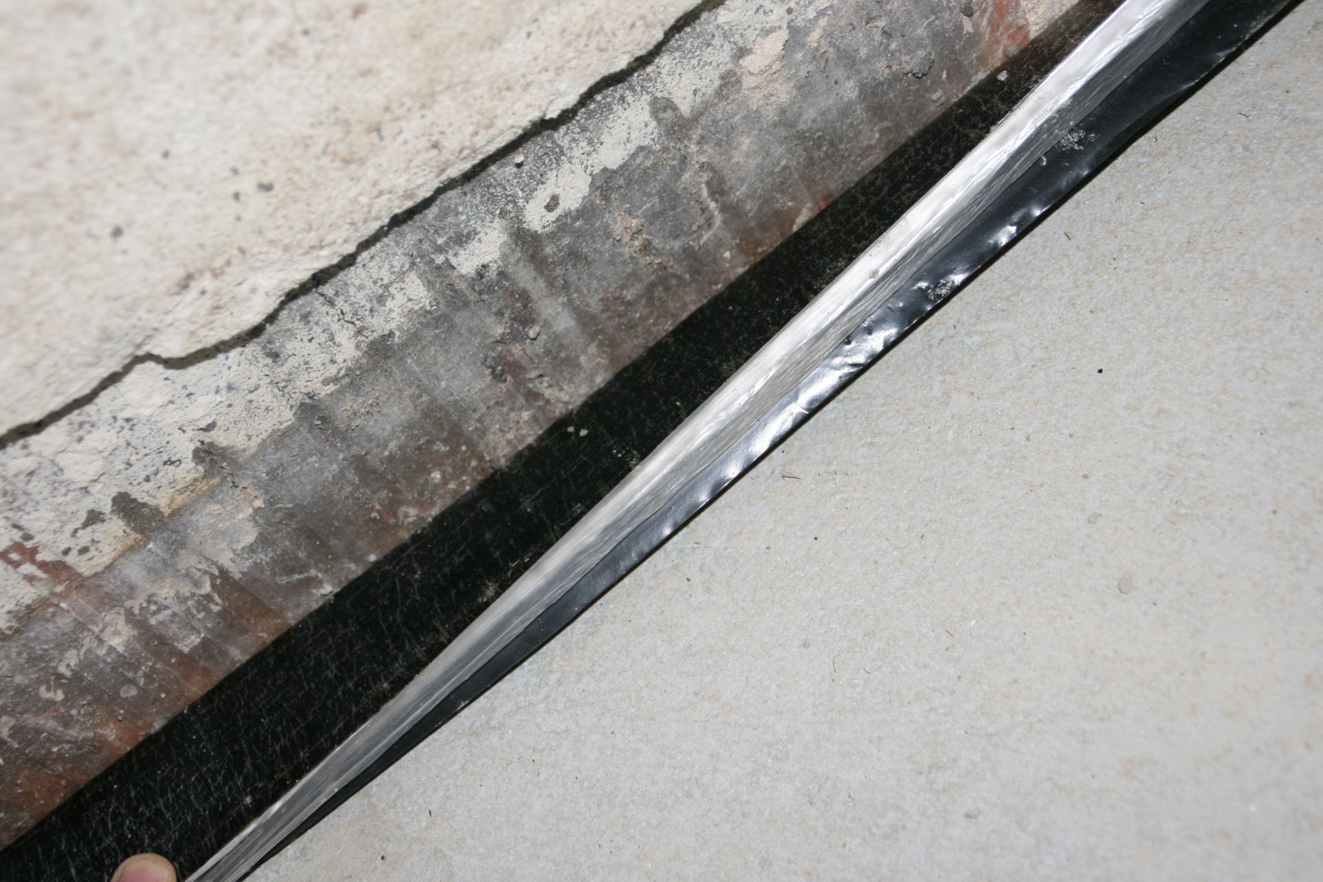

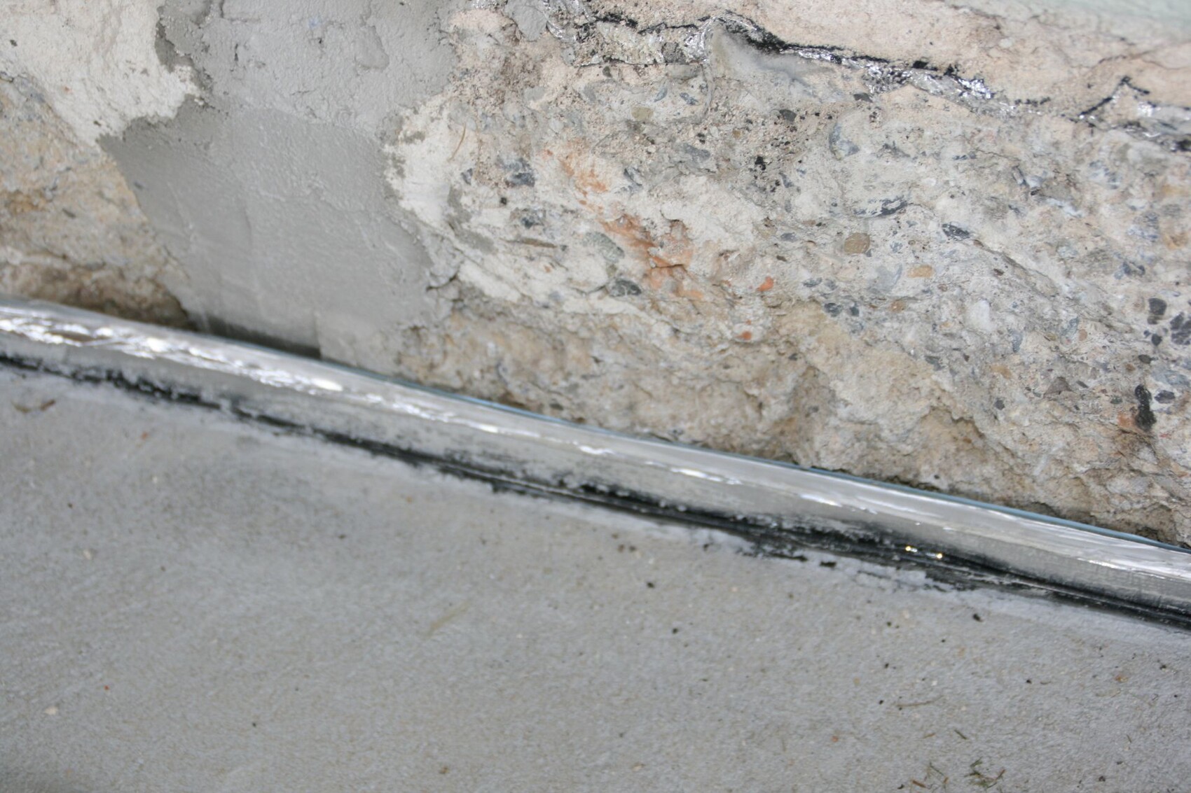

ich habe meinen maroden Estrich aus unserem 18 m² großen, massiv gemauerten (mäßige Qualität) geräteschuppen herausgebrochen und dann vom Estrichleger einen neuen verlegen lassen. Der Geräteschuppen ist unbeheizt und daher im Winter kalt, im Sommer heiß.
Ein Estrichleger meinte, der Estrich müsste sich bewegen können und bot das mit Dämmstreifen an. Der Ausführende aber führte das mit Knauf Katja Bahn (laut Angebot) und Baufolie aus. Das Ergebnis sieht aus wie auf den Bildern gezeigt. Bild 04 zeigt die Ansicht an der Wand, 06 ist von der Wand zurückgeklappt, also das Schwarze ist an der Wand, Bild 07 zeigt Alukaschierung und Baufolie.
Mir ist diese Ausführung unbekannt. Frage: Passiert meinem Fundament was ohne Dämmstreifen? Ist die Vorgehensweise wie auf den Bildern gezeigt, fachgerecht?
Danke für jede Antwort!
Gruß vom Schaffer!

Und die Folienlage ist so in Ordnung?
Gerade habe ich die Rechnung erhalten. Offensichtlich haben die gar keine Stahlarmierung eingebaut!? Und das bei so einer großen Fläche am Hang. Ist das auch kein Problem?
