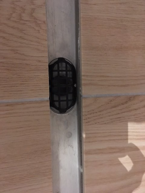

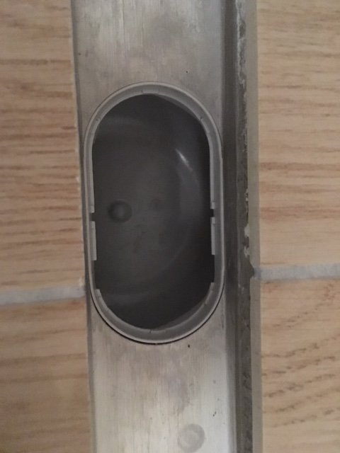

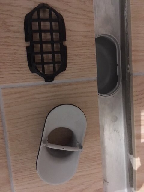

leider habe ich ein kleines großes Problemchen mit meiner Duschrinne im Bad. Es bleibt kein Wasser in dem auf dem Foto gezeigten Verschluss stehen, so dass der Geruch aus dem Kanal ungehindert über die Duschrinne in den Innenraum gelangt. Nachlaufendes Wasser geht in eins weiter in den Abfluss.
Fehlt hier vllt nur ein Bauteil oder handelt es sich eventuell um einer fehlerhafte Installation?

Die Siphons gibt es in zwei Ausführungen. Meist kommt unter der Deckplatte oben dran der Haarfang/Schmutzfang/Rechen, bei dir in Schwarz. Darunter folgt das Tauchrohr und dann ein Überlaufbehälter oder Überlaufbehälter (eigentlicher Siphon) und Tauchrohr sind in einem Stück.
Bei dir scheint der zweite Teil, der Überlaufbehälter (Fachausdruck ist bestimmt anders) zu fehlen.
Normalerweise strömt das Wasser durch das Rohr durch in einen Behälter, welcher um das nach unten gerichtete weiße Rohr greift und oben den Schlitz hat wo das Wasser überläuft. Dadurch steht in diesem Behälter immer Wasser und das ganze ist luftdicht abgeschlossen. Ohne den Behälter läuft natürlich alles weg.

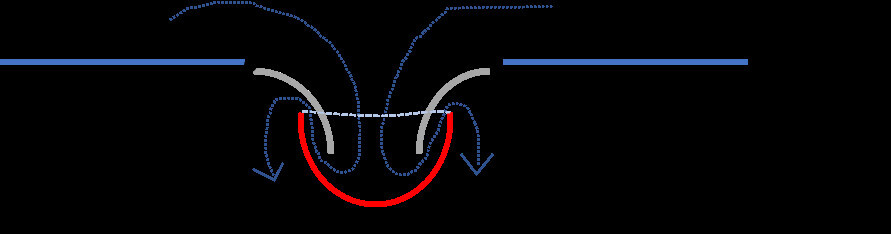

Hier mal eine dilettantische Skizze:
schwarze Striche: Gitter
grauer Trichter: Einsatz auf deinen Bildern mit schwarzer Dichtung
rot: fehlender Behälter
blaue Striche: Weg des Wassers und Wasserstand als Geruchsverschluss
