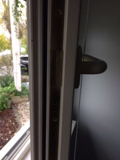

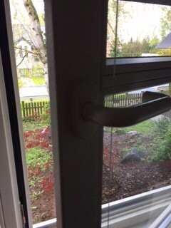

Hallo Expert/innen,
ich versuche, bei Fenstern den Griff zu wechseln. Normalerweise klappt sowas ganz gut, indem einfach eine Kappe umgeklappt wird und dann meist zwei Schrauben zum Vorschein kommen. Bei den Fenstern im Anhang ist das aber anscheinend nicht so einfach. Kennt jemand den Trick? und handelt es sich dabei am Ende überhaupt um "handelsübliche" Griffe mit zwei Schrauben und einer "Vierkant-Stahlnase"? Danke und Grüße Ashley

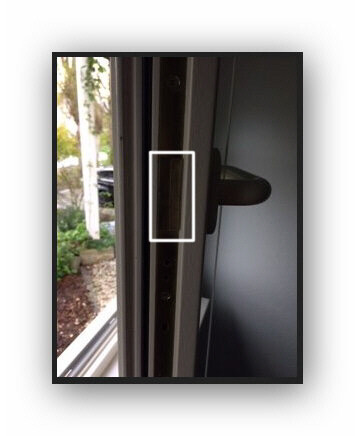

Ich kann auf dem Bild 1 nichts richtiges erkennen. Bei uns ist es so das dort wo ich es in deinem Bild (hoffe das ich dieses machen durfte) markiert habe ein kleines Loch ist in das man einen Nagel oder etwas ähnliches steckt und damit einen Stift im Griff zurück drücken kann und diesen dann einfach abzieht.

Du solltest mal Fotos machen, die nicht im Fokus unterbelichtet sind. Eventuell mal am Abend oder Dunkelheit draußen fotografieren.
