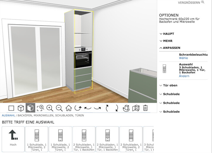

ich spiele noch ein wenig mit unserer Küchenplanung rum. An die eine Wand der Küche kommt ein Metrod Hochschrank (208cm) mit Mikrowelle und Backofen. Beim Backofen haben wir uns für den Neff BCR 4522 N, drüber kommt eine Mikrowelle. Die nehmen wir wahrscheinlich von Ikea.
Was mir aber gerade aufgefallen ist: Wieso passen denn nur die niedrigen Geräte (34 cm oder 39 cm) in den Hochschrank. Backofen und z.B. eine größere Mikrowelle wie die Mirakulös oder Kulinarisk bietet mir der Küchenplaner gar nicht an. Sind die nur für den einzelnen und nicht den doppelten Einbau über dem Backofen geeignet?
Danke euch!
Nörgli
Hast du den Schrank mal angepasst? Du kannst im Planer ja noch verfeinern. Bei einer großen Mikrowelle/Dampfgarer muss der Backofen unten über 50cm statt 60cm sitzen. Sonst passt das Raster nicht. (Der 45er bekommt eine 5cm-Blende.)
Stereo
Danke dir. Anscheinend bin ich blind oder zu doof. Ich habe jetzt alle Einstellungspunkte durch und bekomme aber immer das gleiche Raster angezeigt. Unten der Backofen und oben passt nur eine schmale Mikrowelle rein.
