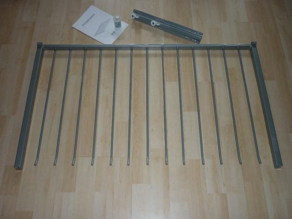

Ich habe noch eine ausziehbare Komplement Hosenaufhängung, und zwar ein älteres Modell, das sieht so aus:

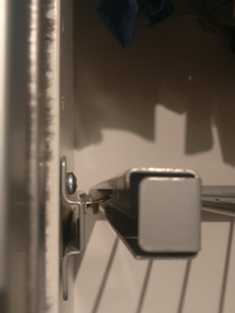

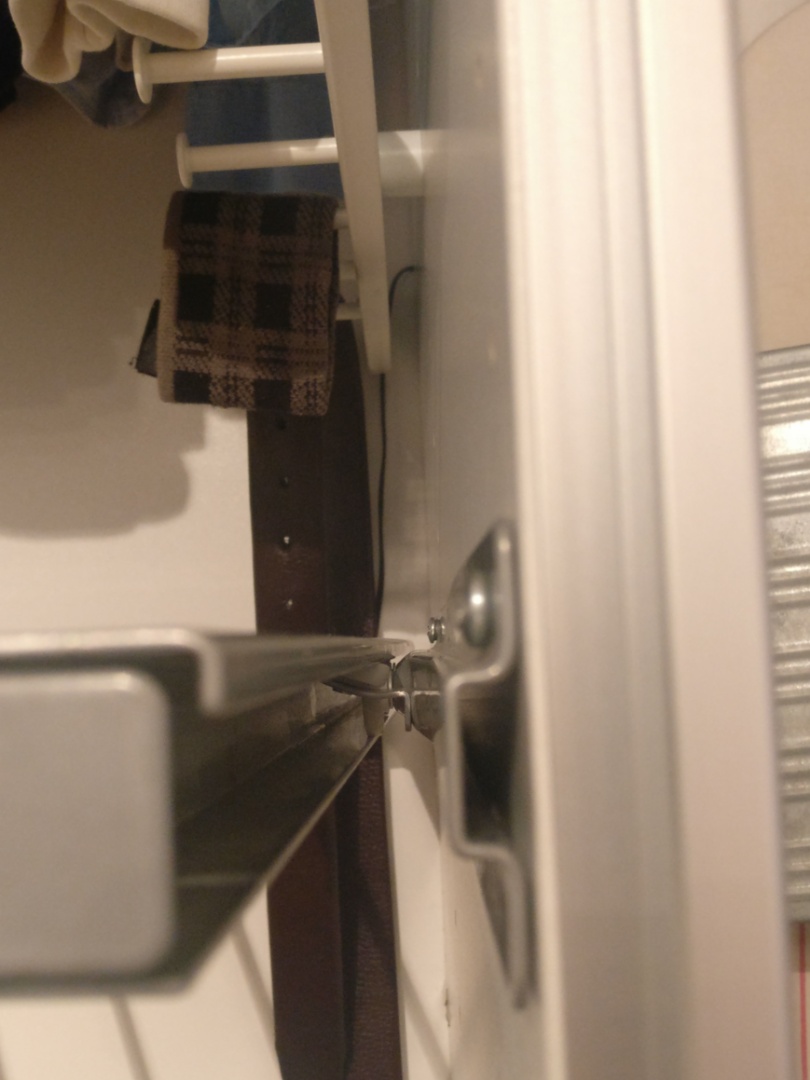

Ich krieg es nicht hin, meine alte Hosenaufhängung korrekt zu montieren. Eigentlich kann es ja nicht so schwer sein: links und rechts jeweils die zwei Schienen mit den Rädchen im Korpus montieren und die Aufhängung einschieben, aber irgendwie läuft das nicht wirklich rund: 1) sitzt sie nicht richtig, geht ziemlich leicht aus der Schiene raus, es scheint ein bisschen als wäre der Korpus ein paar Zentimeter zu breit und damit sind beide Schienen ein klein wenig zu weit auseinander, kann das sein?
Außerdem frage ich mich ob es keinen Stopper gibt? Also wenn ich die Hosenaufhängung zu weit rausziehe, habe ich sie komplett in den Händen, es wird nicht irgendwie blockiert, ist dies normal?
Zudem stellt sich mir die Frage: Die Schienen mit den Rädchen...Da drin sind auch horizontal liegende Rädchen (sieht man auf meinen Bildern unten), die Schiene kann man entweder einbauen, sodass diese Rädchen nach unten zeigen oder eher nach oben, wie wird diese Schiene korrekt montiert?

es sieht so aus, als wären die liegenden Rollen etwas nach oben gebogen. Dadurch können sie keine richtige Seitenführung mehr gewährleisten.
Ohne die Schienen der Hosenaufhängung von innen und das Teil mit den Rollen in Großaufnahme zu sehen, fällt es mir schwer zu überlegen, wodurch ein Anschlag realisiert wird und wie die Teile zusammenarbeiten.
Ob der Abstand der Korpuswände stimmt, kannst du nachmessen, z.B. 99,8 cm - 3,6 cm

danke für deine Rückmeldung. Also ich denke diese ROllen müssen so "verbogen" sein, denn ich habe insgesamt 2x diese Hosenaufhängung, folglich also 4 von diesen Schienen und bei allen Schienen sind die seitlich liegenden Rollen so gebogen.
OK, ich werde heute Abend einfach mal die Teile in Großaufnahme bereitstellen.

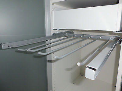

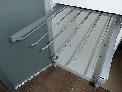

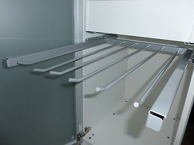

Auf den folgenden Bildern sieht es so aus, dass die Rollen vorn an der Korpuskante liegen müssen (sonst lässt es sich auch nicht weit genug herausziehen).
