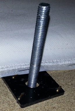

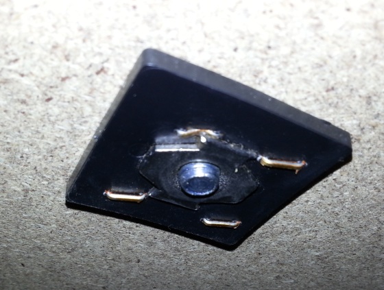

ich versuche gerade mein Kivik-Sofa um eine Recamiere zu erweitern. Leider scheitere ich daran die Schrauben/Gewindestangen der Armlehne zu entfernen. In der Anleitung wird nur erwähnt das man die Armlehne abnehmen soll....
Hier diese Dinger meine ich:
Kleine schwarze Montageplatte mit zentraler Öffnung und vier Metallpins auf rauem Betonboden.
Metallischer Gewindebolzen mit quadratischer Basisplatte auf hellem Untergrund
Hat jemand einen Tipp wie man die raus bekommt ohne etwas kaputt zu machen?
Grüße,
Philipp
I
IKEA-Experte
rausschrauben. Wenn es nicht mit den Fingerchen geht, ein Zange nehmen. Natürlich nur dort ansetzen, wo das Gewinde beschädigt werden darf. Alternativ eine Mutter aufschrauben, eine zweite danach, beide gegeneinander kontern und dann den Maulschlüssel an der inneren Mutter ansetzen und herausdrehen.
