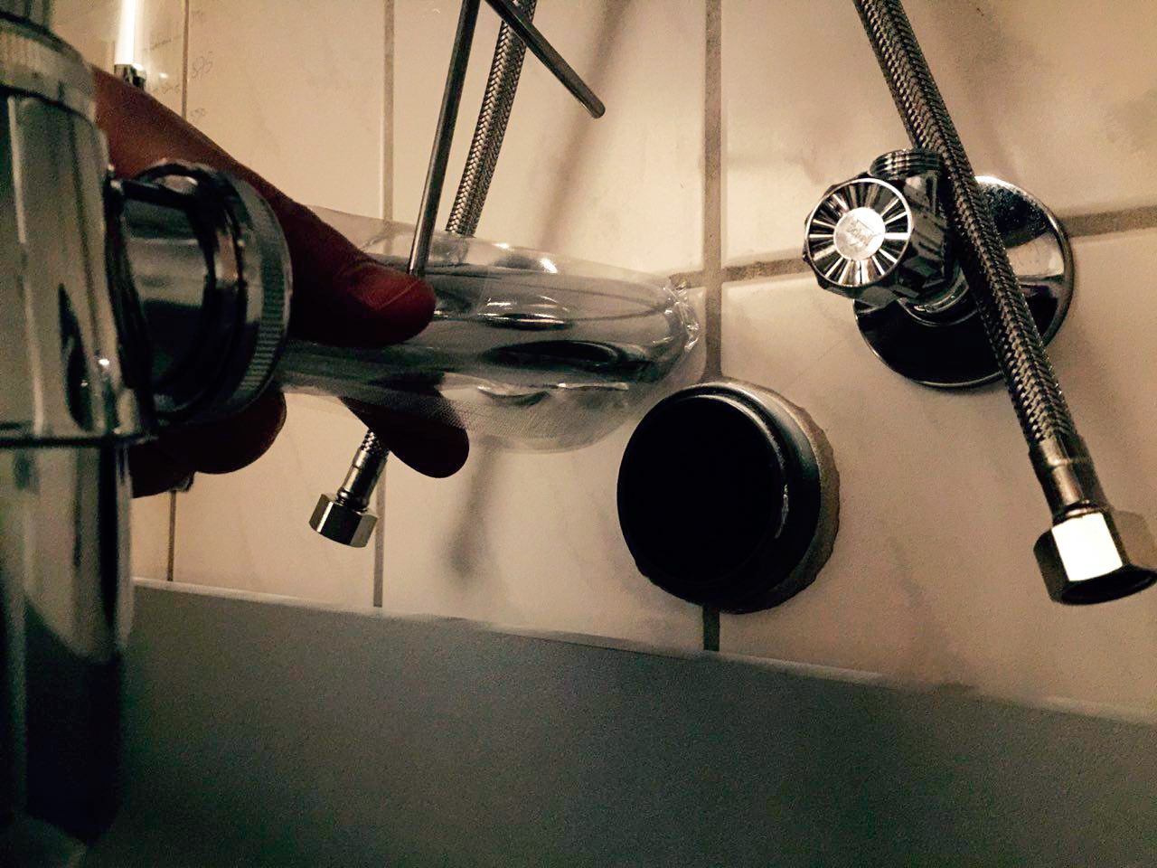

ich habe ein Problem mit dem Siphon meines Waschtisches. Das Rohr, welches in die Wand gesteckt werden soll, ist zu hoch. Der Siphon kann leider nicht weiter nach unten gesetzt werden, da er sonst das Schubfach vom blockiert und weil er schon nicht mehr tiefer geht. Könnt ihr mir sagen, welche Winkelstücke ich benötige, um den Höhenunterschied auszugleichen? Falls ihr noch Informationen benötigt, lasst es mich wissen.

Vielleicht hilft Dir ein "Raumsparsiphon" oder "Waschtisch-Möbel-Siphon".
Eher nicht, da diese Siphons sehr wartungsunfreundlich und nur mit sehr hohem Aufwand zu öffnen sind, falls z. B. mal was reingefallen ist. Zudem habe ich ja schon ein Siphon.
Google mal nach "Flexibles Abgangsrohr aus Messing für Tassensifon"
Was flexibles ist natürlich naheliegend. Eigentlich wollte ich diese Flexi-Teile vermeiden, weil sich die Rillen schneller mit ekeligem Dreck zusetzen und man öfter reinigen muss. Mit 10 Euro ist mir das auch zu teuer.

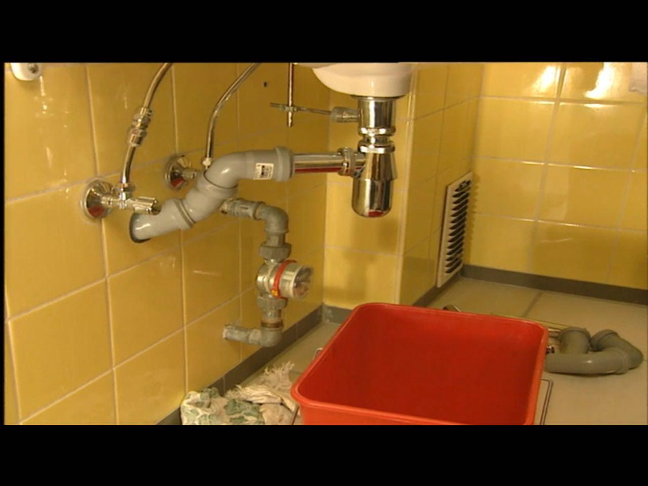

Ich dachte eher an so etwas:
Unter dem Waschbecken sichtbare Abflussrohre und Siphon an gelb gefliester Wand.
Wie kann ich ermitteln, was für Winkelstücke ich brauche?

Moin Moin
mit 2 45° o.67° HT Bogen sollte das passen.
Das auf dem 2ten Foto ist ja mal sehr wartungsfreundlich.
