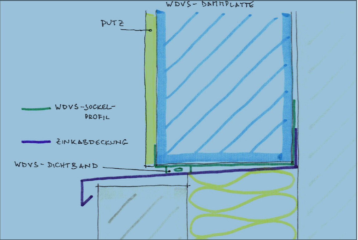

Guten Tag zusammen,
unser Bau schreitet vorn und es gibt ab und zu mal Fragen die man mit diesem Forum wunderbar losen könnte, das folgende Problem kann ich alleine irgendwie nicht lösen und hoffe auf eure Hilfe.
Es geht um den Übergang von Klinkerfassade auf WDVS mit Putz, wie soll er richtig ausgeführt werden? An bei zwei Skizzen, welche Variante ist zu bevorzugen im Hinblick auf Kältebrücke durch das Blech, oder ist es vernachlässigbar? Kennt sich jemand damit aus?
Danke
alexm86
Danke für die Antwort, also ist die Zinkabdeckung als Kältebrücke unbedenklich?
Und noch eine Frage, ist unter der Abdeckung keine Holzbohle oder wurde die nur nicht eingezeichnet?
nordanney
Keine Ahnung ;) - ich glaube aber, dass Holz unter der Abdeckung ist. Die Wärmebrücke ist wohl vernachlässigbar.
Nur so bist Du sicher, dass bei Regen kein Wasser in die Kerndämmung läuft.
