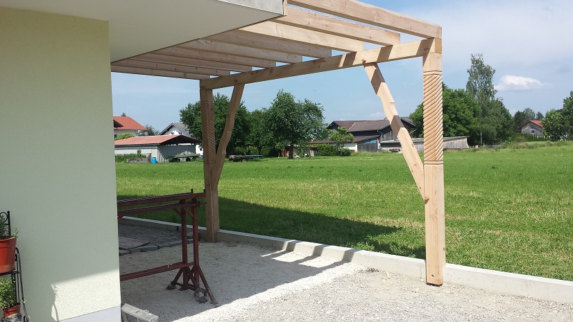

Ich habe einen Betonbalkon der mit Holz erweitert wurde.
Der Platz unter dem Anbau soll regengeschützt sein.
Mein Vorhaben : Auf die Balken oben kommt eine 1,5 mm Teichfolie das Gefälle der Balken liegt bei 12 mm pro Meter Richtung Wiese.Darauf kommt ein rechteckiges Aluminium Profil 60mm x 20 mm B/H. darauf werden meine Cumaru FSC-Terrassendielen mit einer unsichtbaren Verschraubung befestigt die Verschraubung ist zusätzlich 5 mm hoch, somit haben ich über der Teichfolie 25mm Abstand zu meinen Holzdielen.
Meine Frage: Reichen mir 25mm als Abstand von Folie zu Holz damit die Belüftung der Holzdielen noch gewährleistet wird?
nordanney
Warum soll das denn nicht reichen? Wichtig ist, dass die Dielen nicht nass liegen und umlüftet werden können. Beide ist bei Dir gegeben, also Daumen hoch.
MPriller
Ich dachte es sei zu wenig.
Ich werde es jetzt so machen und das Ergebnis dann hochladen.
Danke für deine Meinung.
