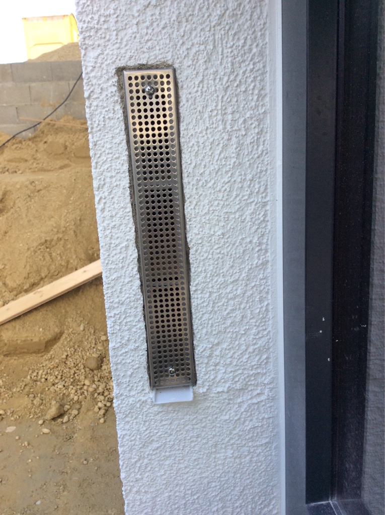

Bin gerade bei der Fertigstellung unserer dezentralen Lüftungsanlage.
Die Auslässe nach außen liegen in der Fensterlaibung und werden mit
Edelstahlgittern abgeschlossen. Da sich der Putz nicht ganz sauber
ausschlagen lässt, so dass die Gitter genau reinpassen, muss ich den Ausbruch etwas größer machen.
Meine Frage nun:
Womit dichte ich das am vernünftigsten ab?
Ich hatte an weiße Acryl Dichtmasse gedacht? Passt das?
Grüße aus Niederbayern
Joe
Vertikale Metall-Ventilationsgitter an weißer Außenwand neben Tür; Baustelle im Hintergrund.
blockhauspower
blockhauspower
Acryl ist im Außnbereich nicht sinnvoll, da es schnell anfängt zu schimmeln. Ich würde das Gitter abkleben und vorsichtig mit dem Oberputz anputzen. Dann die komplette Laibung streichen.
