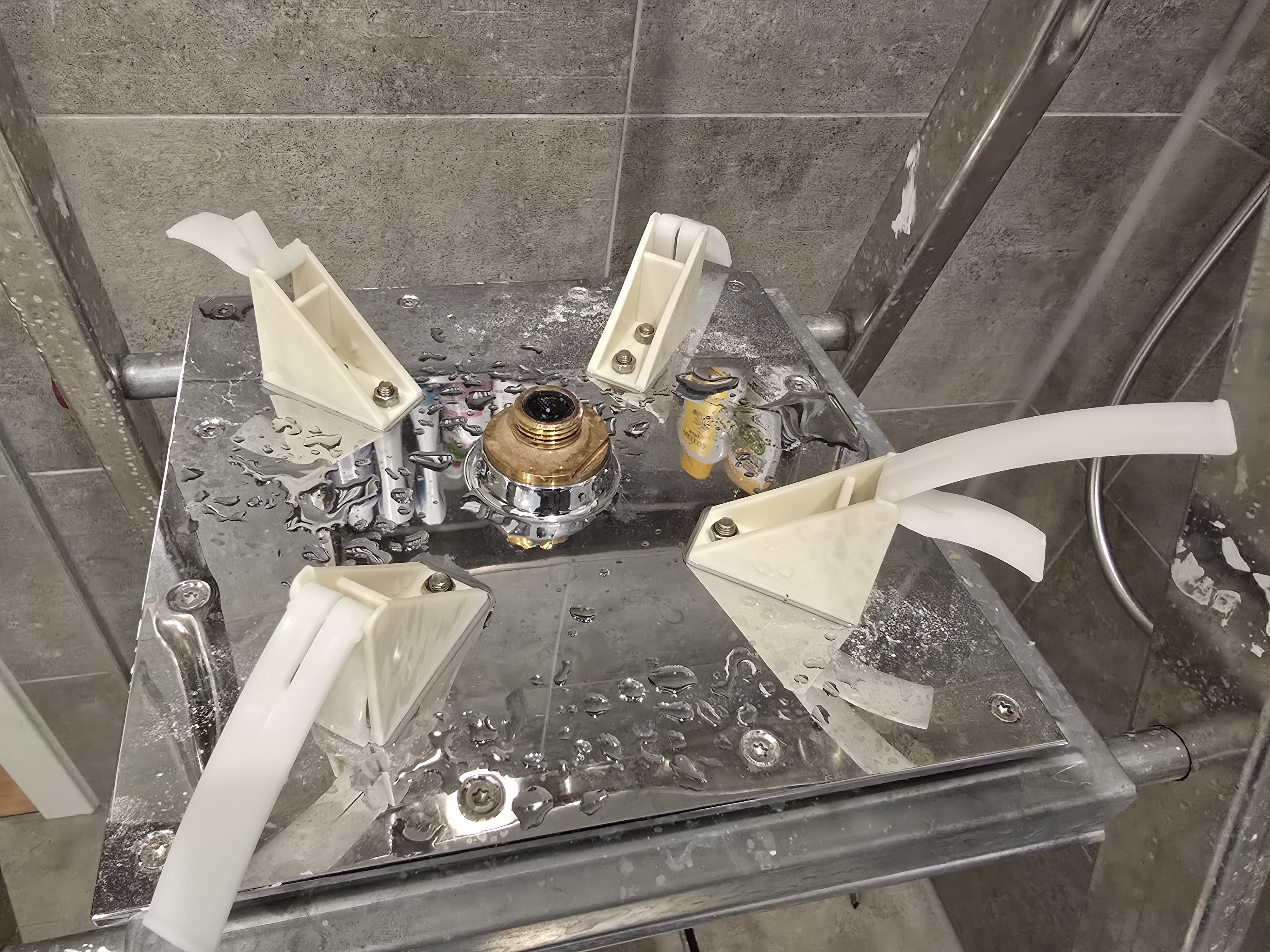

Hi zusammen,
ich habe folgendes Problem: und zwar kam mir mein Duschkopf "Grohe Rainshower Allure 230" beim Duschen entgegen. Ich selbst wusste bis dato überhaupt nicht wie der Duschkopf montiert wurde, da ich hier beim Hauskauf an so etwas überhaupt nicht dachte.
So wie es aussieht ist der Duschkopf mit Federklemmen (wenn man diese so bezeichnen kann) in der abgehängten Decke befestigt gewesen:
Eine dieser Klemmen ist abgebrochen weshalb der Duschkopf dann nicht mehr in der Decke fixiert war und mir entgegen kam. Leider scheint Grohe hierfür keine Ersatzteile anzubieten... So oder so scheint mir diese Art der Befestigung nicht das Nonplusultra zu sein wenn das Material über die Zeit ermüdet und bricht?
Ich wäre daher über jeden Tipp dankbar, wie ich als "Nicht-Profi" den Duschkopf wieder sauber und sicher in die dafür vorgesehene Aussparung der abgehängten Decke (Durchmesser 22cm) fixieren kann. Von der abgehängten Decke bis zur Rohdecke habe ich circa 9cm Platz.
Hier noch ein Bild von der Aussparung in der abgehängten Decke:
Ich wäre über jeden Vorschlag wirklich sehr dankbar wie ich das DIY am besten lösen könnte.
Viele Grüße!
Nauer
10.02.26 19:48
Hi,
das ist so ein typischer Fall von „hat jahrelang gehalten, also passt das schon“, bis es eben nicht mehr passt. Diese Federklemmen sind bei dem Gewicht vom Rainshower halt grenzwertig, 230mm plus Wasserfüllung sind schnell über 4kg, und das dauerhaft an einer abgehängten Decke, naja. Materialermüdung wundert mich da ehrlich gesagt nicht. Dass Grohe dafür nix einzeln liefert, überrascht auch kaum, die gehen halt davon aus, dass das System nie versagt. Für einen Nicht-Profi würde ich weniger an Bastellösungen denken und mehr an eine saubere Lastabtragung, zB eine Montageplatte oberhalb der GK-Decke, verschraubt an der Unterkonstruktion, und der Duschkopf dann wieder plan eingesetzt. Kleben oder neue Klemmen frickeln sieht 2Wochen gut aus und nervt später. Hast du mal geprüft, ob oberhalb der Öffnung überhaupt noch Platz zur Rohdecke ist oder sitzt das Teil sehr knapp? Die 22cm Öffnung sind jedenfalls kein Problem, eher ein Vorteil. Und ja, die ursprüngliche Lösung war eher so Mittelmaß, auch wenn Grohe draufsteht.

Hi,
Danke für die Rückmeldung! Also oberhalb der Öffnung habe ich noch circa 9cm Platz bis zur Rohdecke. Dein Punkt mit der Montageplatte hört sich sehr interessant an - hast du hier an ein konkretes Material/Bauteil gedacht welches ich mir einmal näher anschauen oder gleich besorgen könnte? Vielen Dank für die Hilfe!
