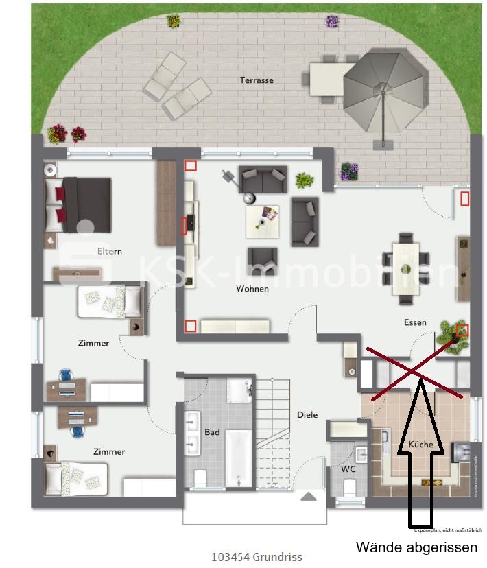

ich plane aktuell den Einbau mehrerer dezentraler Lüftungsgeräte in meinem Einfamilienhaus (ca. 135 m² Wohnfläche) und würde gerne eure Erfahrungen und Einschätzungen dazu hören.
Ich habe einen Grundriss des Hauses und bin mir noch unsicher, wo genau die Lüfter am sinnvollsten platziert werden sollten – insbesondere im Wohn-/Essbereich (offene Küche), in den Schlafzimmern sowie in Bad und WC.
Vielleicht hat jemand von euch ein ähnliches Projekt umgesetzt und kann etwas zur optimalen Positionierung sagen.

Auf Raumluftshop gelabelte Lüfter. Eingebaut gemäß Planung - die habe ich machen lassen.
Feuchtesteuerung nur im Bad aktiviert, da ansonsten unnötig. Laufen bei mir meistens auf Grundlüftung. Hörbar nur, wenn es ansonsten komplett still ist im Haus.
Bin also in Summe zufrieden, auch wenn eine zentrale Kontrollierte-Wohnraumlüftung noch besser ist (ging bei mir nicht, da Sanierung).
